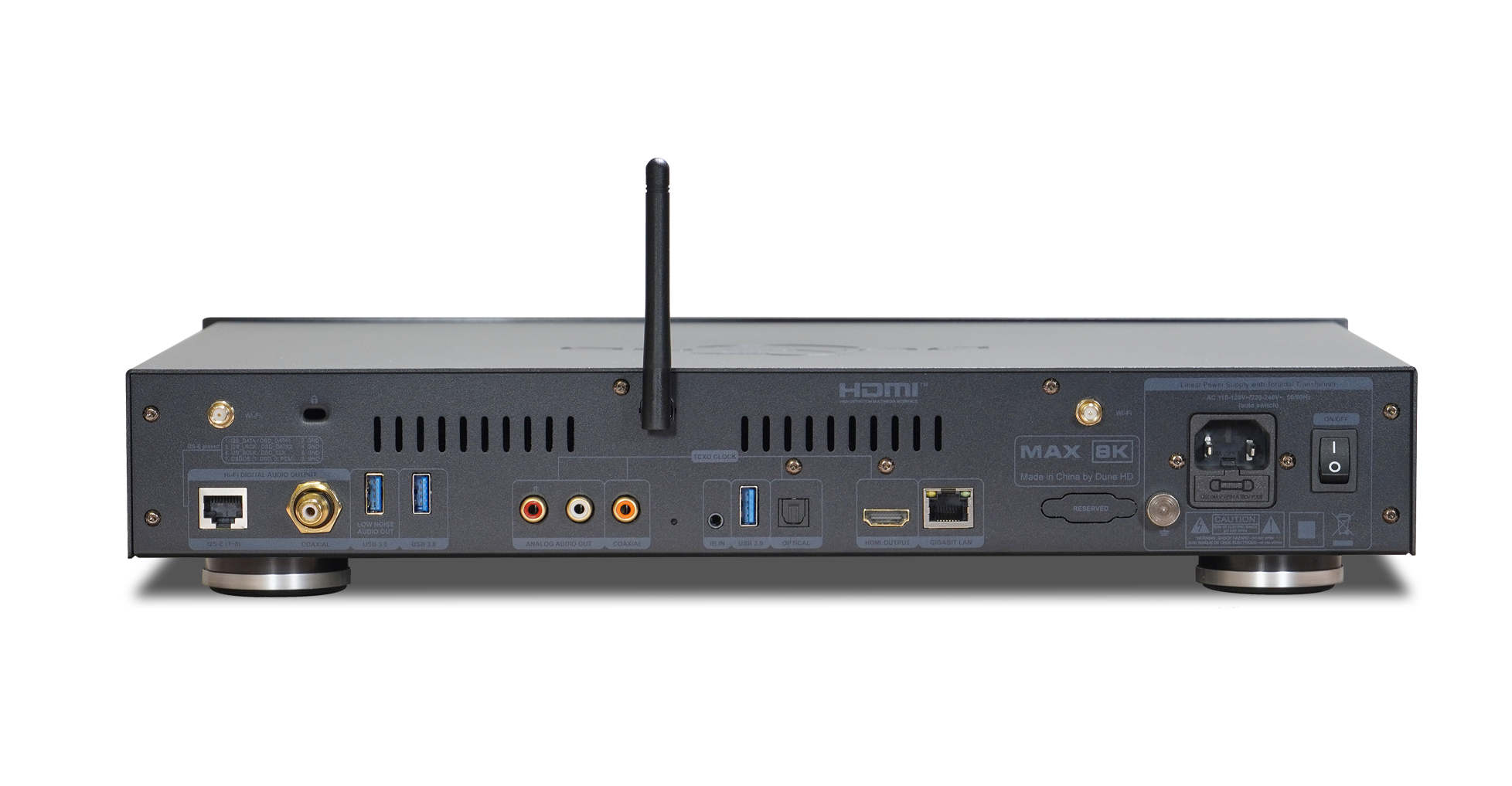

Ethernet: 10/100/1000 Mbit/s
Wi-Fi: 802.11b/g/n/ac/ax (Wi-Fi 6), Dual Band 2.4+5 GHz, 2T2R
Bluetooth: 5.2
USB ports: 3x USB 3.0 host + 1x USB 2.0 host

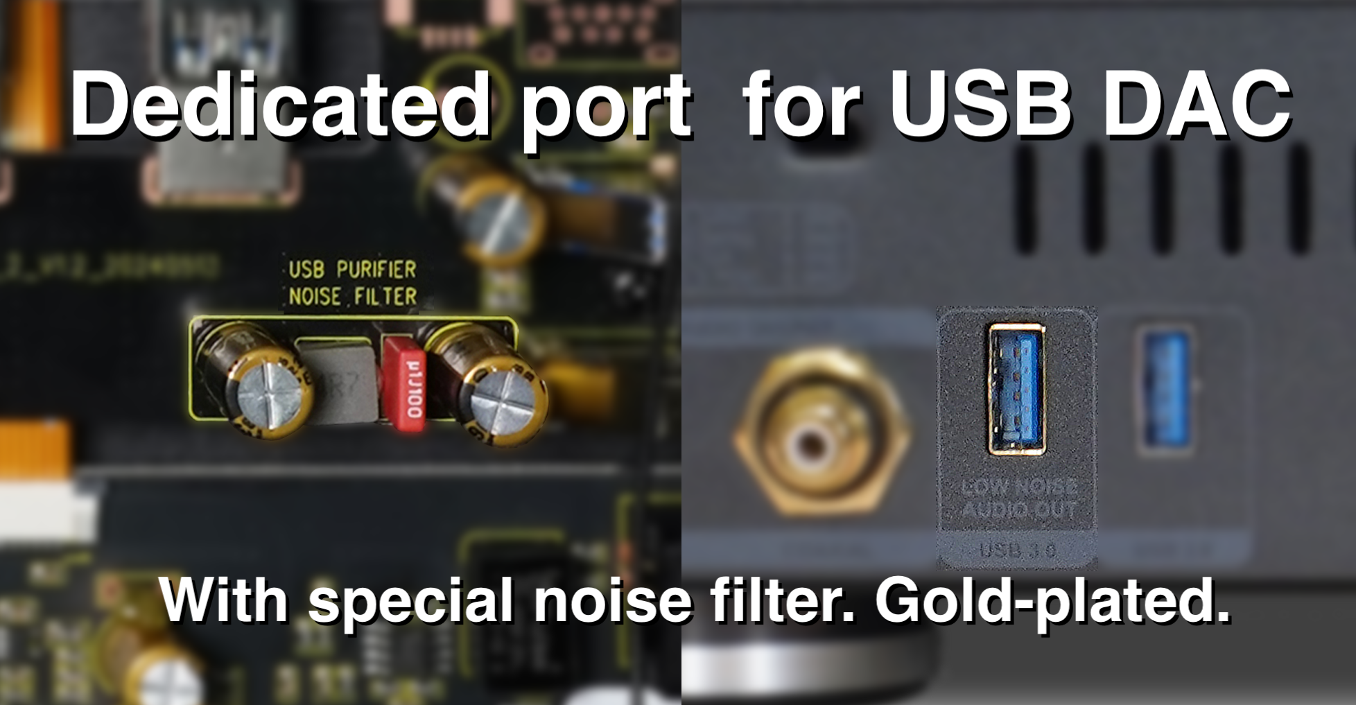

USB audio output port: One of USB ports is optimized for connecting external USB DAC (includes advanced noise filtering to minimize noise transfer from the media player to the external DAC)

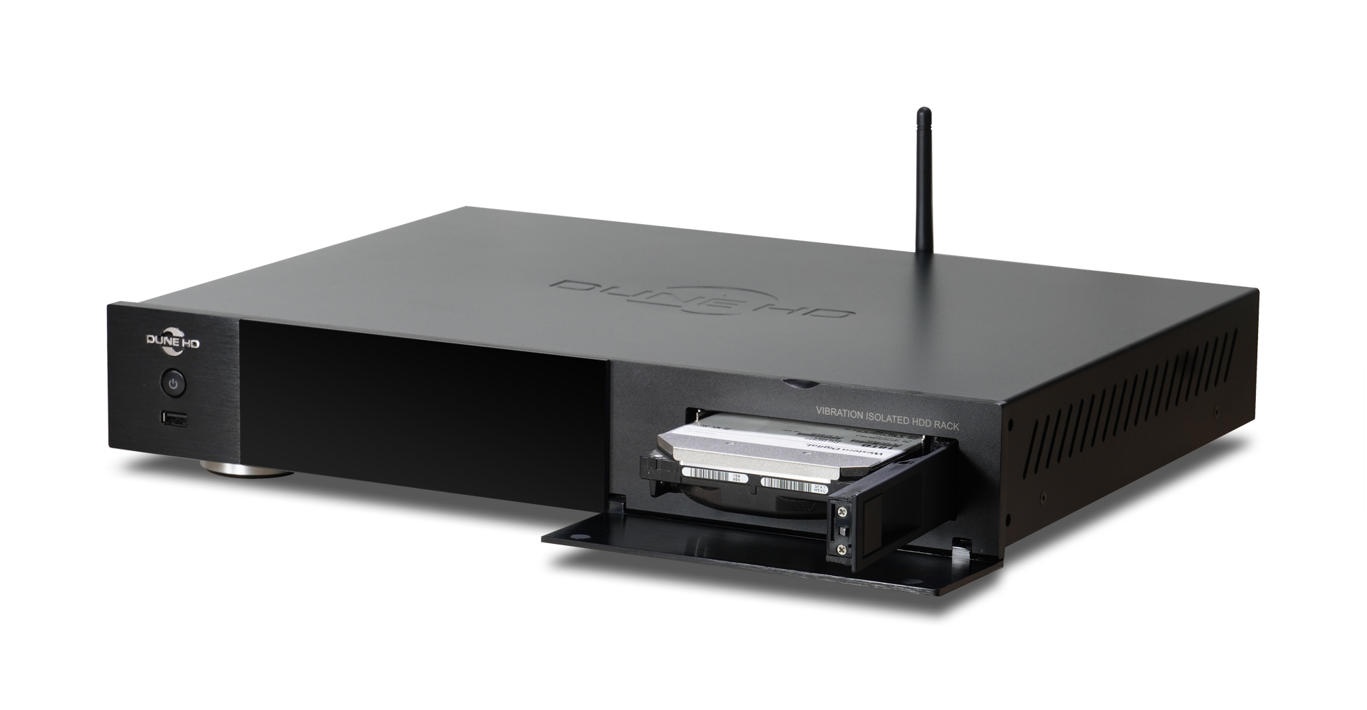

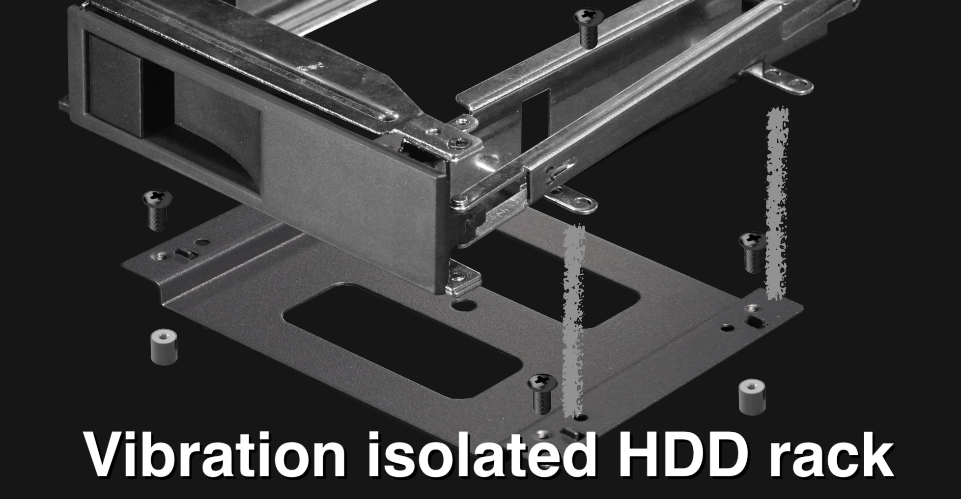

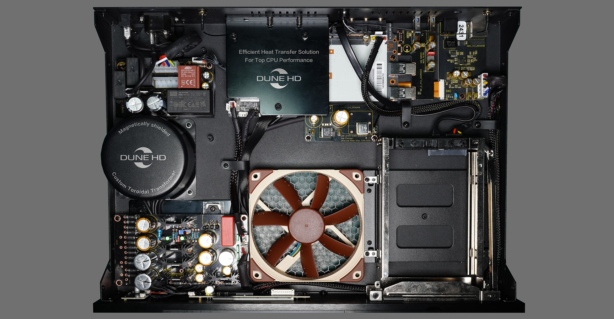

Built-in HDD rack: 3.5" SATA HDD, up to 20 TB and more, hot swap, vibration isolation
HDMI output: HDMI 2.1a up to 8Kp60 HDR / 4Kp60 Dolby Vision, experimental support for 120 Hz (up to 4Kp120)
Analog audio output: 2xRCA (stereo audio)
S/PDIF output: Optical S/PDIF, Coaxial S/PDIF

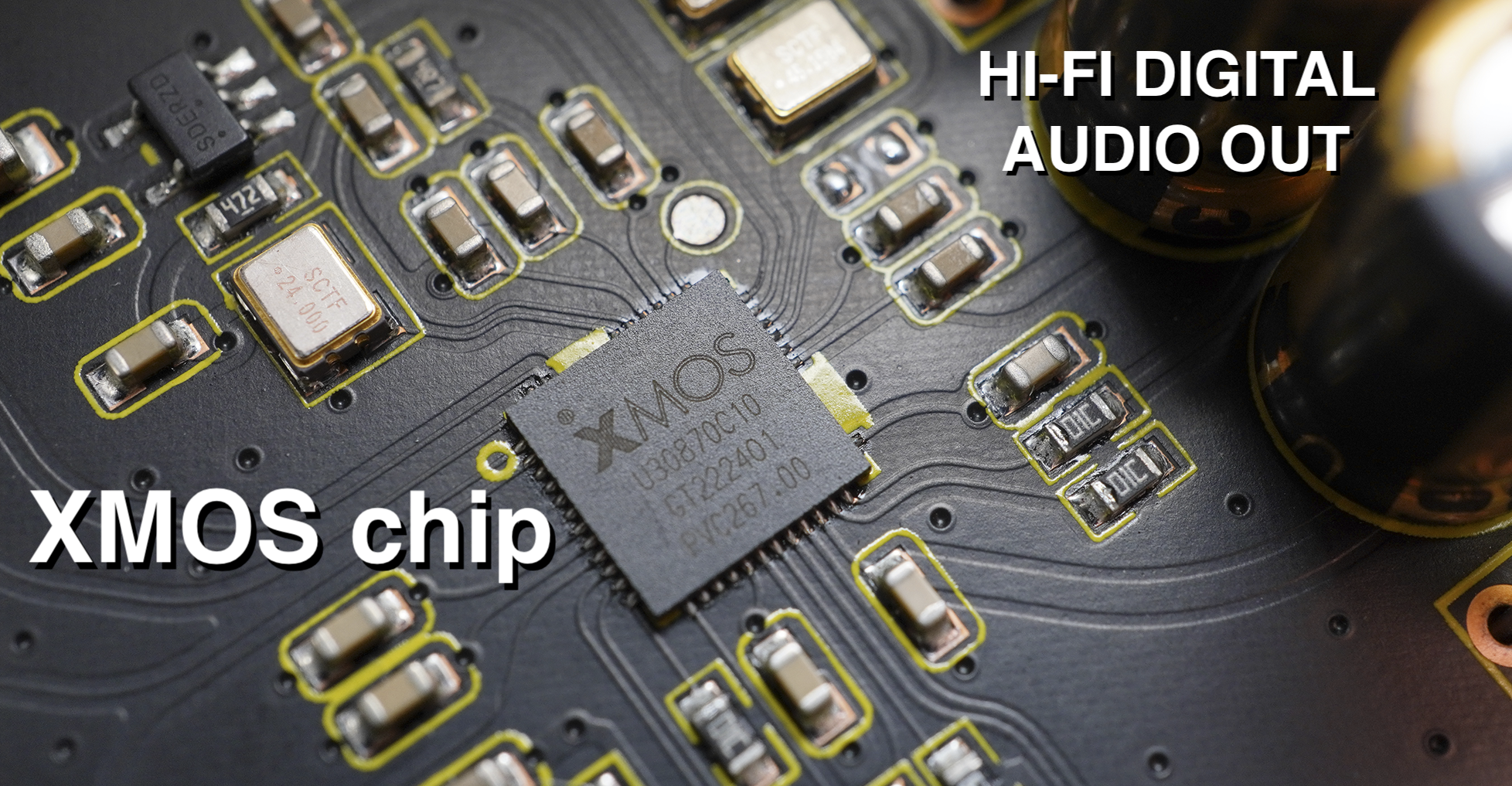

Hi-Fi S/PDIF output: Coaxial S/PDIF
Hi-Fi I2S-E output: RJ45 connector (pins 1-8: I2S_DATA/DSD_DATA1, GND, I2S_LRCK/DSD_DATA2, GND, I2S_BCLK/DSD_CLK, GND, DSDOE(1:DSD,0:PCM, GND)
Front panel display: Multi-segment LED display HH:MM:SS
Front panel power button: Yes
IR receiver: Built-in IR receiver, supports Dune HD IR codes and Google IR codes
IR input port: For connecting external IR receiver (included); 3.5mm minijack, T-R-S: 5V-IR-GND, L=14.5mm (→ details)
Antennas: 2x external Wi-Fi antennas (detachable) + external BT antenna (non-detachable, because it is needed for Bluetooth remote)

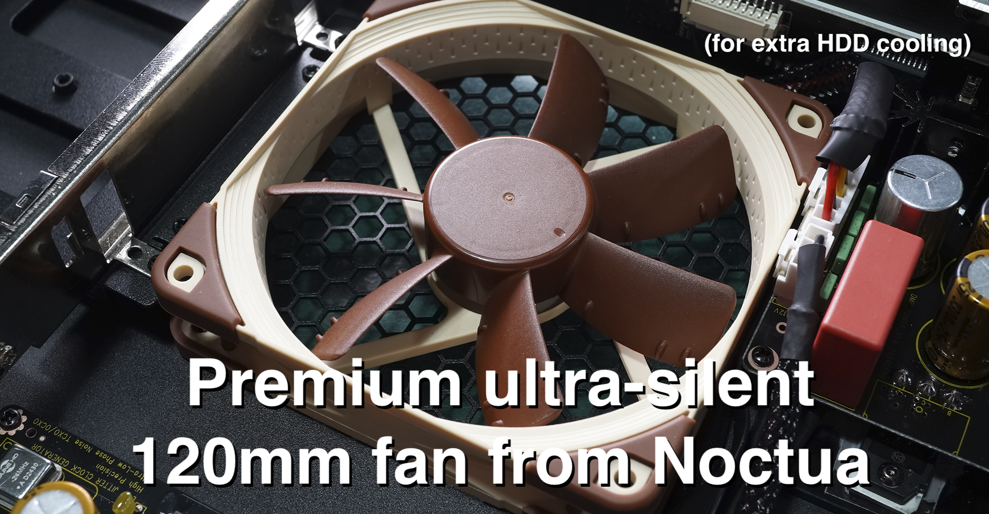

Cooling: Passive (entire case as a super-efficient heatsink) and active (120mm premium ultra-silent fan from Noctua for extra HDD cooling)

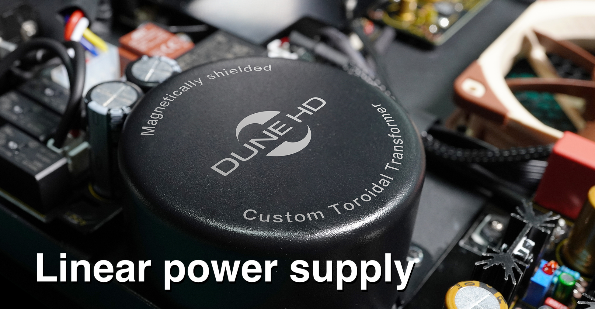

Power supply: Built-in linear power supply with custom magnetically shielded toroidal transformer; supports power saving (when the media player is in Power Off mode, the transformer is switched off to save power)

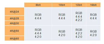

Ниже таблица для ориентации. При корректном подключении и правильно выставленных настройках в зависимости от выбранного входа и поддерживаемого стандарта HDMI должен быть доступен следующий максимальный видеорежим на боксе:
Примечание. Значения хромы в скобках приведены в информативном порядке для показа максимальной пропускной способности при 10 и 12 битах для каждого из приведённых стандартов/видеорежимов.
Текущий видеорежим вывода виден во время воспроизведения в Инфо и зависит от настройки «Предпочитаемая глубина цвета HDMI», выставленному в настройках цветовому пространству и частоте. К примеру, для контента 23,976 он может быть:
SDR - 8 или 10 bit 4:4:4
HDR/HDR10+ - 10 bit 4:4:4
DV - 8 bit RGB (STD DV) или 12 bit 4:2:2 (LLDV)
О настройке «Предпочитаемая глубина цвета HDMI», рекомендациях для цветового пространства и настройке частоты (Все частоты/Удвоенные частоты) подробнее в разделе Видео.

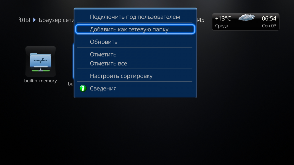

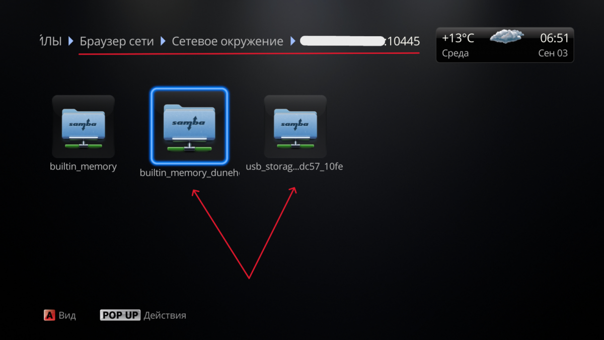

Примечание для Homatics/Premier/Boxy.
В виду ограничения записи по сети в DMC нельзя выбрать сетевую папку в виде общей папки для синхронизации. Однако синхронизация доступна и для этих боксов следующим образом. В виде общей папки задать внутреннюю память или внутренний или внешний накопитель на лицензионном боксе, на другом (классической Дюне на AOSP с возможностью записи по сети) выбрать также эту папку. Для выбора папки в виде общей она должна быть добавлена как сетевая папка в разделе Файлы.
На скринах ниже приведены примеры добавления внутренней памяти или флешки в виде сетевой папки.

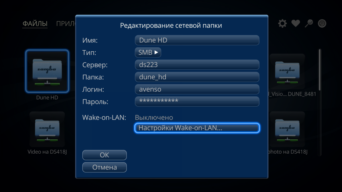

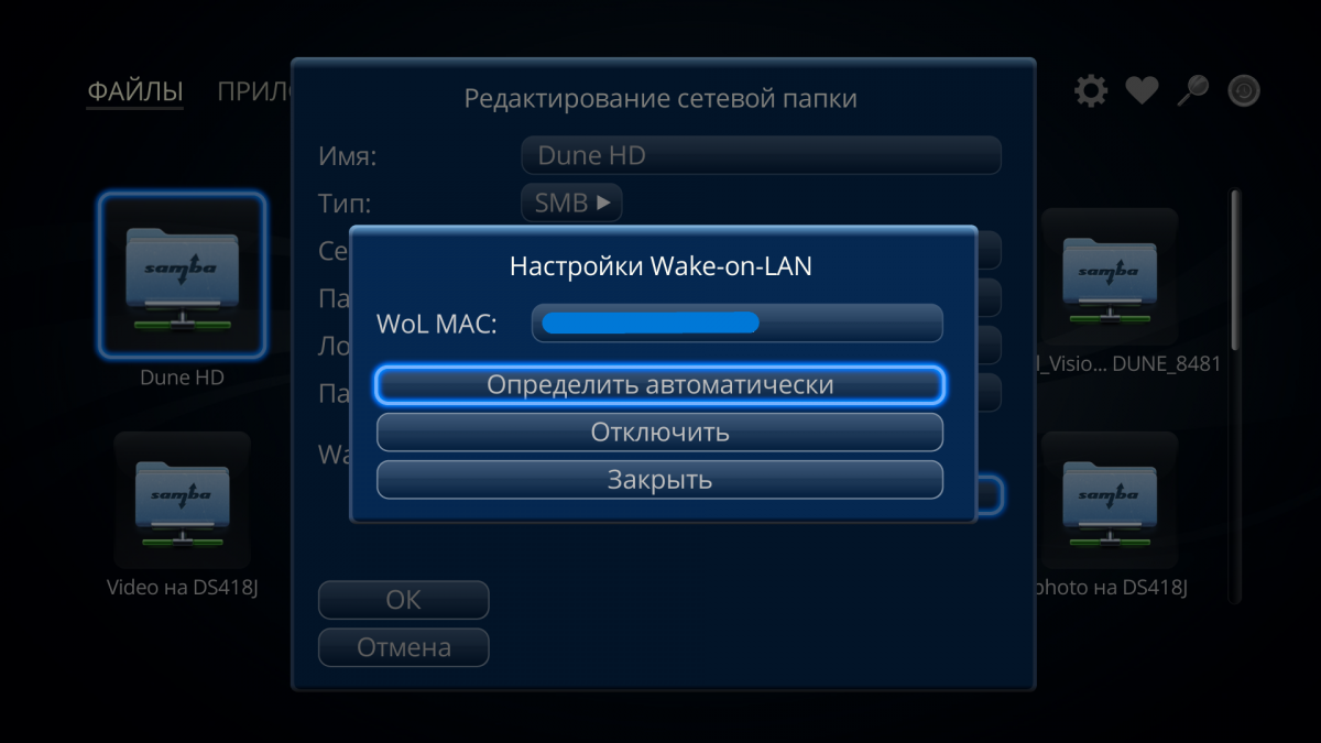

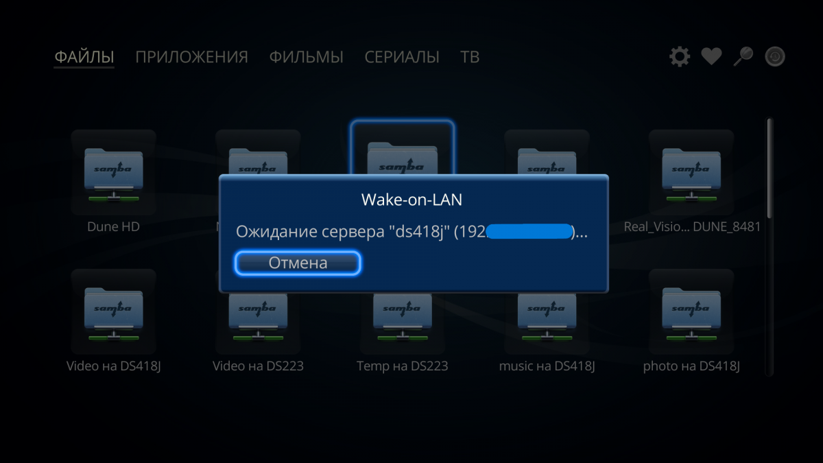

8. Настройки -> Прочее -> Сеть
Wake-on-Lan предназначена для пробуждения засыпающих NAS.
Общие настройки этой функции по пути выше.
Пробуждение NAS настраивается в свойствах самих сетевых папок (скрин 1 и 2).
При обращении к сетевой папке, для которой настроен Wake-on-Lan автоматически стартует заснувший NAS (скрин 3).
"Проверять доступность сервера при обращении" предназначена для избежания возможных длительных подвисаний при попытке входа в ранее настроенные сетевые папки, которые на данный момент недоступны. Рекомендованное значение по умолчанию "Да".
"Оптимизировать SMB-клиент для exFAT/FAT" исправляет работу SMB-клиента в некоторых случаях при работе по сети с накопителями в этих файловых системах (например, долгое открытие внутреннего плеера HI-FI). Рекомендованное значение по умолчанию "Да".
На данном боксе возможен нативный вывод всех трёх варинтов (8 бит, 10 и 12 бит).
Поэтому рекомендуемая настройка в данном пункте - «Как в контенте» для корректного вывода SDR и HDR.
Однако в зависимости от ТВ (процессинга внутри него) возможен вариант "Максимальная", плюс в этом случае: переключение между SDR и HDR происходит быстрее.
Все остальные пункты рекомендуется оставить по умолчанию.
При таких настройках и согласно стандарту HDMI контент выводится следующим образом:

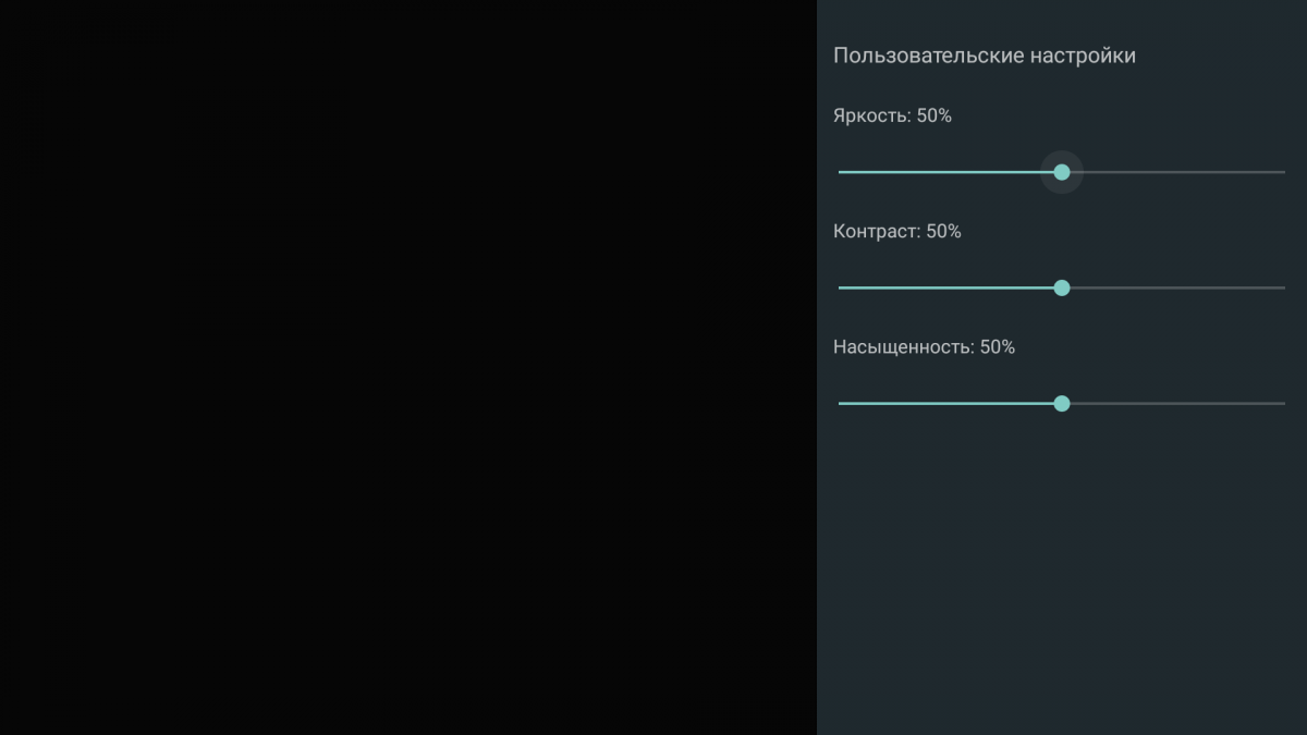

Пользовательские настройки
(вызов настроек по PopUp -> Настройка изображения во время воспроизведения)
Настройки яркости, контраста и пр. предпочтительно выполнять в ТВ. Все современные модели ТВ позволяют делать настройки изображения для каждого входа HDMI отдельно.
Примечание 1: для достижения наилучшего качества изображения обычно рекомендуется сохранять настройки по умолчанию (50%), если нет особых причин для их изменения.
Примечание 2: в некоторых случаях эти настройки могут не поддерживаться и, следовательно, не иметь никакого эффекта, в частности: при воспроизведении DV-контента, выводе DV-контента или использовании VS10.
Zoom во внутреннем плеере при настройке «Масштаб: увеличение» работает корректно, то есть чёрные полосы убираются без искажения пропорций.
В изменении остальных системных настроек нет ни смысла, ни практической пользы, так как они перекрываются настройками в Шелле, то есть настройки в Dune UI имеют приоритет над системными.
