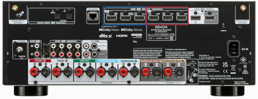

Ресиверы с поддержкой 4К/8К также могут иметь различные входы, ниже на примере ресивера Denon только 3 входа из шести имеют стандарт HDMI 2.1, остальные 3 входа - HDMI 2.0.

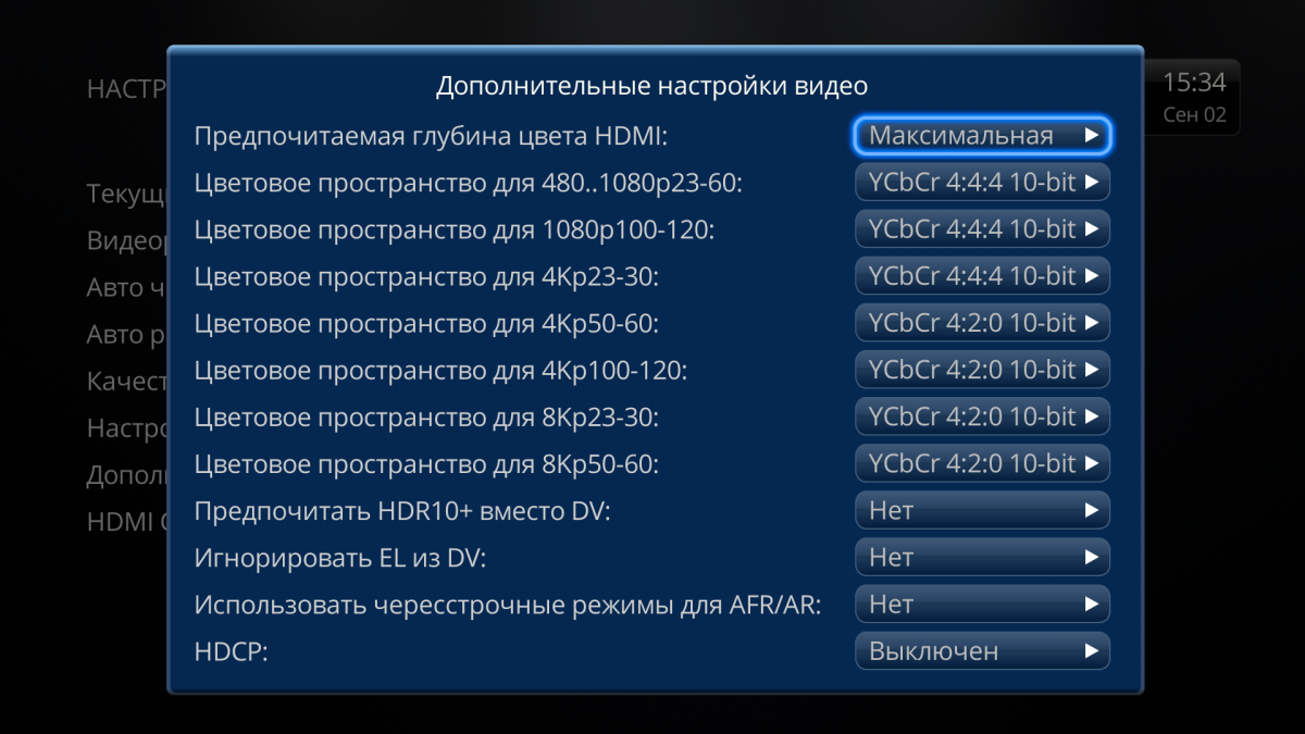

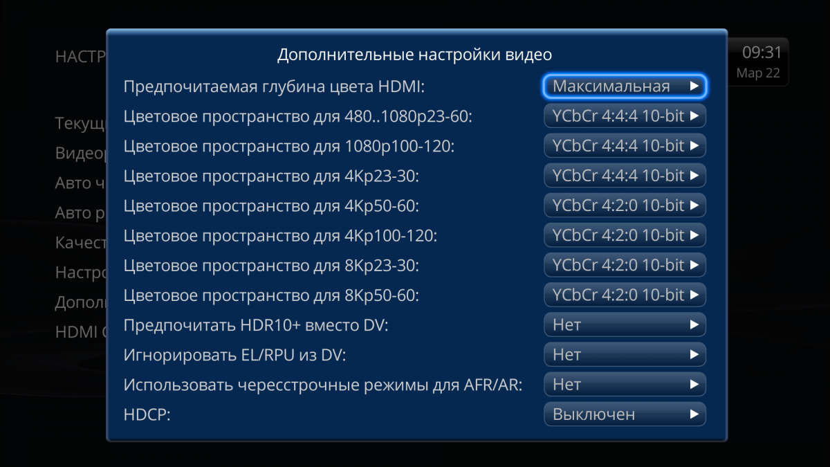

Для вывода всех HDR-форматов (HDR/HDR10+/DV) вполне достаточно пропускной способности подключения HDMI 2.0. В данном случае максимально доступным видеорежимом на боксе будет 4К/60 Hz, этого достаточно для всех типов реального контента.
Однако при необходимости или желании иметь режимы выше 4К/60 Hz требуется подключение HDMI 2.1.
Примеры:
ТВ 8К для просмотра тестовых роликов 8К.
Режим 4К/120 Hz для комфортной (быстрой) навигации в интерфейсе.

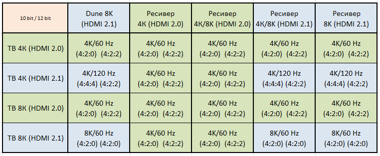

2. Для обеспечения пропускной способности и корректного вывода материала для входа HDMI в настройках ТВ и ресивера должен быть выставлен расширенный режим HDMI.

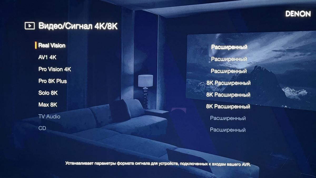

При этом необходимо учитывать, что в большинстве ресиверов для режима 4К/60 Hz (HDMI 2.0) должен быть выставлен «Расширенный» или «Расширенный 4К» режим, а для поддержки видеорежимов выше 4К/60 Hz (HDMI 2.1) требуется «Расширенный 8К» режим.
Скрин настроек на примере ресивера Denon:
Ниже таблица для ориентации. При корректном подключении и правильно выставленных настройках в зависимости от выбранного входа и поддерживаемого стандарта HDMI должен быть доступен следующий максимальный видеорежим на боксе:
Примечание. Значения хромы в скобках приведены в информативном порядке для показа максимальной пропускной способности при 10 и 12 битах для каждого из приведённых стандартов/видеорежимов.
Текущий видеорежим вывода виден во время воспроизведения в Инфо и зависит от настройки «Предпочитаемая глубина цвета HDMI», выставленному в настройках цветовому пространству и частоте. К примеру, для контента 23,976 он может быть:
SDR - 8 или 10 bit 4:4:4
HDR/HDR10+ - 10 bit 4:4:4
DV - 8 bit RGB (STD DV) или 12 bit 4:2:2 (LLDV)
О настройке «Предпочитаемая глубина цвета HDMI», рекомендациях для цветового пространства и настройке частоты (Все частоты/Удвоенные частоты) подробнее в разделе Видео.
Примеры распространённых ошибок:
- Бокс подключён к ТВ 4К/8К в порт HDMI 2.0 или 2.1, но в ТВ не выставлен расширенный режим для этого входа - в этом случае в зависимости от выставленной настройки HDMI-входа контент выводится некорректно, либо вывод и вовсе может быть ограничен максимальным видеорежимом 4К/30 Hz (стандартный режим HDMI).
- Бокс подключён к ТВ 4К/8К, но выбран неверный порт (HDMI 2.0 вместо HDMI 2.1) - в этом случае будут недоступны режимы выше 4К/60 Hz.
- Бокс подключён к ресиверу в порт HDMI 2.1, но для входа выбран «Расширенный режим» вместо «Расширенный 8К» - в этом случае также будут недоступны видеорежимы выше 4К/60 Hz

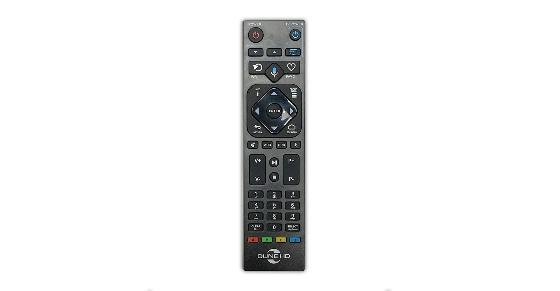

Пульт R3 (Настройки и кнопки / Проверка уровня заряда батарей, прошивка)
Power - долгое нажатие вызывает меню для Системных настроек.
Power долгое нажатие.jpg 30.73К
5 Количество загрузок:Return - долгое нажатие во время воспроизведения дублирует команду TopMenu, то есть выход на верхний уровень с возможностью дальнейшей навигации.
Info - долгое нажатие во время воспроизведения - быстрый вызов плейлиста.
Enter - долгое нажатие в интерфейсе и во время воспроизведения дублирует команду кнопки PopUp.
Info -долгое нажатие в интерфейсе дублирует команду кнопки Recent, то есть моментальный переход в Последнее, чтобы не тянуться дальше вверх к кнопке FAV1.
Настройка пульта
Для спаривания пульта с плеером нажмите и удерживайте кнопки "ENTER" и "V+".
Используйте меню "Настройки / Системные / Пульты и аксессуары", чтобы удалить и заново выполнить сопряжение пульта.
Сброс пульта к заводским настройкам.
Нажмите и удерживайте кнопки "ENTER" + "TOPMENU" на пульте в течение 3 секунд.
Для программирования кнопок пульта:
1. Нажмите и удерживайте кнопки "TV-UP" и "TV-DOWN" на пульте в течение 3 секунд. Индикатор возле кнопки “POWER” начнет постоянно светиться .
2. Нажмите одну из 4 обучаемых кнопок на пульте. Индикатор начнет медленно мигать.
3. Расположите ваш пульт и другой пульт на столе так, чтобы ИК-излучатели пультов были направлены навстречу друг другу и находились на расстоянии около 1 см.
(на некоторых пультах ревизии 2022 года обучение срабатывает на расстоянии 20-30 см)
4. Нажмите и удерживайте кнопку на другом пульте, пока индикатор на вашем пульте не перестанет мигать. Это означает, что обучение кнопки завершено.
5. При необходимости обучите другие кнопки таким же образом (повторите шаги 1 – 4).
Кнопка Power
Кнопка Power (красная) - гибридная и позволяет включать плеер по БТ и ИК.
При этом включение плеера по Bluetooth возможно только из Режима ожидания (Отключение видеовыхода) . При настройке питания «Выключение питания» запуск возможен только ИК-командой (одновременно с БТ-командой посылается дискретная команда ИК).
Жёлтая кнопка "С" и кнопка "0"
Желтая кнопка (и кнопка 0) на пульте заменяют собой кнопку Mode на больших пультах и позволяет быстро менять видеорежимы в плеере.
При неправильно выставленном видеорежиме (не поддерживаемым ТВ) и отсутствием изображения на экране можно сменить видеорежим нажатием жёлтой кнопки с последующим нажатием одной из цифровых кнопок, которые соответствуют следующим режимам:
Настройка пульта
После установки батарей в отсек и при первом нажатии на любую кнопку начинается процесс автоспаринга, пульт автоматически сопрягается с боксом.
То же происходит после сброса настроек и "передёргивания" батареек, то есть как при первом использовании.
В остальных случаях.
Для спаривания пульта с плеером нажмите и удерживайте кнопки "ENTER" и "V+", данная команда отправляет ИК-код «Auto Pair», который запросит у медиаплеера автоматическое сопряжение с пультом ДУ.
Используйте меню "Настройки / Прочее / Пульт" или "Настройки / Системные / Пульты и аксессуары", чтобы корректно удалить сопряжение пульта.
Перевод на ИК-управление (к примеру, для управления в Recovery Menu) = ENTER" + "V-" в течении 3 секунд
Для программирования обучаемых кнопок пульта:
1. Другой пульт ДУ положите на расстоянии 1 см от этого пульта.
2. Нажмите и удерживайте кнопку SET в течение 3 секунд. Светодиод загорится.
3. Нажмите обучаемую кнопку в разделе ТВ. Светодиод будет медленно мигать.
4. Нажмите и удерживайте клавишу на другом пульте в течение 1 секунды. Светодиод быстро мигнет, а затем загорится.
5. При необходимости повторите шаги 3–4.
6. Нажмите SET для выхода из режима обучения
Управление подсветкой (все операции с удержанием кнопок в течении 3 секунд):
- SET + 0 : Выключить подсветку.
- SET + 1 : Установка яркости подсветки на 33%.
- SET + 2 : Установка яркости подсветки на 66%.
- SET + 3 : Установка яркости подсветки на 100%.
Регулировка длительности подсветки (все операции с удержанием кнопок в течении 3 секунд):
- SET + 7 = 3 сек
- SET + 8 = 5 сек
- SET + 9 = 7 сек
По умолчанию 5 секунд
Кнопка Power
Кнопка Power (красная) при наличии коннекта с боксом работает в BT-режиме, в противном случае (например, если пульт не привязан к боксу или из полного выключения питания) переходит в ИК-режим (посылает ИК-команду на включение) до активации BT-модуля в боксе, и далее снова работает в BT-режиме.
Кнопка Power при долгом нажатиии вызывает меню выбора для отключения или перезагрузки плеера, а также в некоторых боксах "Системные настройки"
Кнопка Mode
Позволяет быстро менять видеорежимы в плеере.
При неправильно выставленном видеорежиме (не поддерживаемым ТВ) и отсутствием изображения на экране можно сменить видеорежим нажатием данной кнопки с последующим нажатием одной из цифровых кнопок, которые соответствуют следующим режимам:
(1) Аналоговый (композитный) - 480i 59,94Hz (NTSC)
(2) Аналоговый (композитный) - 576i 50Hz (PAL)
(3) Цифровой (HDMI) - 480i 59,94Hz (NTSC)
(4) Цифровой (HDMI) - 720p 59,94Hz
(5) Цифровой (HDMI) - 1080i 59,94Hz
(6) Цифровой (HDMI) - 1080p 59,94Hz
Кнопка Fav1
Соответствует кнопке Recent - для быстрого входа в "Последнее"
Кнопка Fav2
Для быстрого входа в "Избранное"
Кнопка микрофона
Для работы голосового поиска необходима активация Google-сервисов. Для этого необходимо один раз войти в Google Play Market в Приложения Android.
Проверка уровня заряда батарей в пульте
Настройки > Системные > Пульты и аксессуары > Dune Remote R4 > Кнопка Enter
На некоторых моделях плееров это также можно сделать в Настройки > Прочее > Пульт

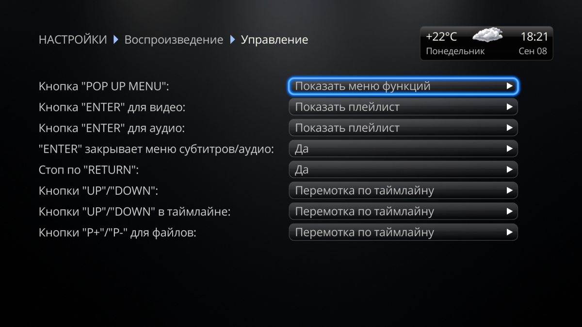

3. Настройки -> Воспроизведение -> Управление
Пункты «Кнопка Enter для видео» и «Кнопка Enter для аудио» по умолчанию (на чистом боксе) выставляются в значение «Пауза+показать меню управления».
Притаких значениях управление происходит через наэкранное меню, для удобства управления малокнопочными пультами без кнопок перемотки. Д
Для привычного управления (вывод на экран таймлайна при перемотке, минуя наэкранное меню) необходимо выставить эти значения в «Показать плейлист» и выбрать в пунктах ниже перемотку по таймлайну.
4. Настройки -> Воспроизведение -> Управление
По умолчанию для пункта «Кнопки Up/Down» выставляется значение «Показать плейлист/меню управления», позволяющая ещё гибче настраивать управление. В этом значении кнопка «UP» во время воспроизведения выводит плейлист, а кнопка «Down» наэкранно меню.
Для старого привычного поведения (перемотка по 1 мин) необходимо в этом пункте вернуть значение «Перемотка по таймлайну».

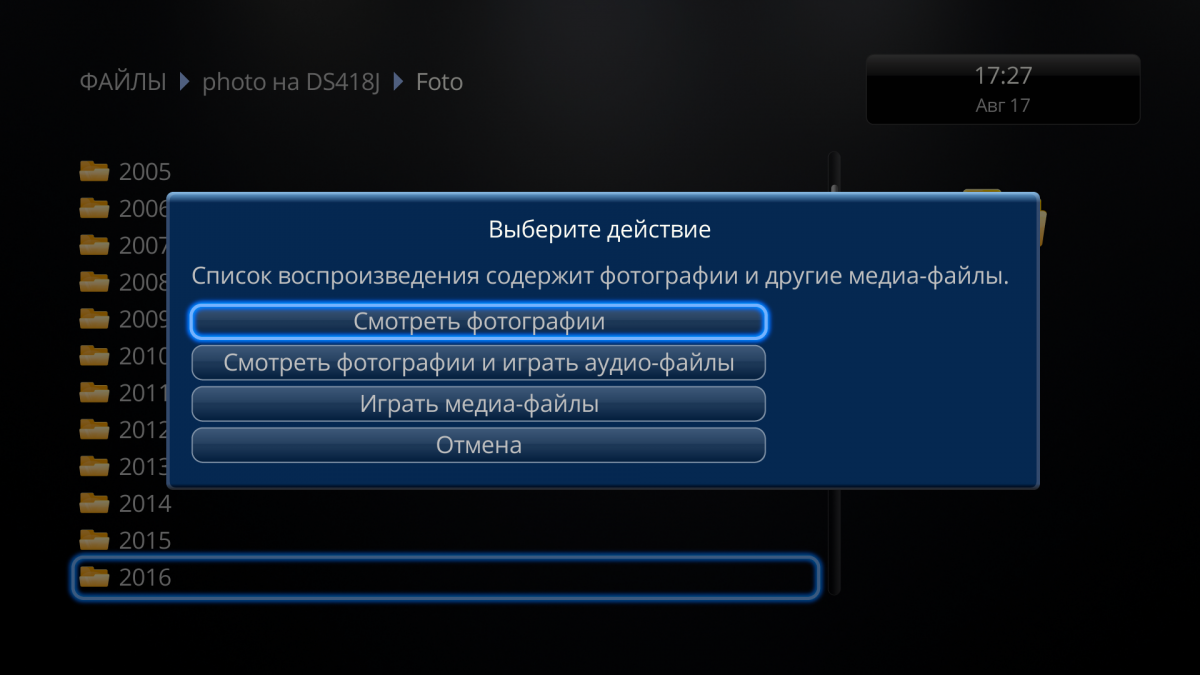

- На папке со смешанным контентом (фото/аудио) позволяет одним действием запустить воспроизведение фото и аудио (как ранее на Sigma-моделях)

- Настройки > Воспроизведение > Управление позволяет выбрать между "Пауза + показать меню управления" / "Показать плейлист" / "Показать главное меню" при воспроизведении файлов, либо Показом главного меню / Показом ТВ-меню при просмотре IPTV.

Авто частота кадров (AFR) - рекомендуемая настройка «Все частоты» для нативного вывода всех частот и/или лучшей совместимости с уплавнялкой в некоторых моделях ТВ для вывода 25 Гц, либо «Все частоты, предпочитать удвоенные» для минимизации переключений в режимах с 50 Гц.
Во втором варианте частоты 25/29,97/30hz будут удваиваться.
AFR в андроиде. На этом боксе работает внешний AFR, то есть единый механизм для андроид приложений, синхронизирующий частоту кадров экрана с частотой кадров видео вне зависимости от выставленных настроек в самих приложениях.
Авто разрешение (AR)
Эта функция требует индивидуальной проверки на ТВ, в связке с которым используется плеер. Как правило большинство современных ТВ хорошо справляются с апскейлом материала, однако функция масштабирования в этом аппарате одна из лучших среди всех чипов на сегодняшний день, отчего этот бокс рекомендуется использовать с выключенным АР.
Так же, как и в случае с AFR отключение AR может способствовать минимизации лишних переключений при стартах потоков/видео.

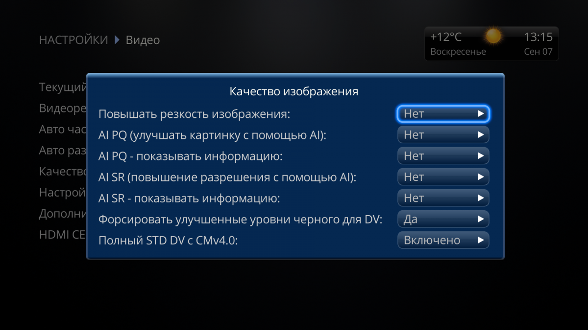

Качество изображения
Повышать резкость изображения
Данная настройка выключает (неотключаемый для S928X по умолчанию) фильтр резкости в алгоритме апскейла Amlogic, устраняя т.н. "перешарп" в картинке (излишнюю резкость, способную вызывать артефакты и в целом ухудшать изображение). Выключено по умолчанию.
AI PQ (Picture Quality)
Улучшайзер, анализирующий видеопоток и регулирующий в режиме реального времени такие параметры как цвет, яркость, контраст, резкость и динамический диапазон.
Использование AI PQ - вопрос личного предпочтения, однако как правило любые искусственные улучшайзеры, подвергая обработке изображение, уводят его от первоначального замысла (оригинала), а нередко могут и портить картинку излишней резкостью или контрастом, искажением цветов или неизбежным появлением в процессе обработки артефактов. По этой причине данная настройка по умолчанию выключена.
AI SR (Super Resolution)
Метод масштабирования, предполагающий апскейл на основе AI, но также способный вызывать искажения или артефакты.
Особенно для материала с низким разрешением рекомендуется отключение данной настройки (в случае возникновения артефактов или других нежелательных эффектов).
Альтернативно возможно для сохранения функции апскейла с помощью AI SR и одновременной минимизацией нежелательных эффектов снизить её влияние на процесс апскейла:
AI SR (повышение разрешения с помощью AI) > Low
В прошивках r24+
длительное нажатие клавиш 5 и 6 можно использовать для быстрого переключения настроек AI PQ и AI SR во время воспроизведения.
Примечание 1: для достижения наилучшего качества изображения обычно рекомендуется отключать эти настройки, если только нет особых причин для их изменения.
Примечание 2: эффект от этих настроек часто трудно заметить.
Примечание 3: в некоторых случаях эти настройки могут не поддерживаться и, следовательно, не иметь никакого эффекта, в частности, AI SR используется только при масштабировании до 4K или 8K.

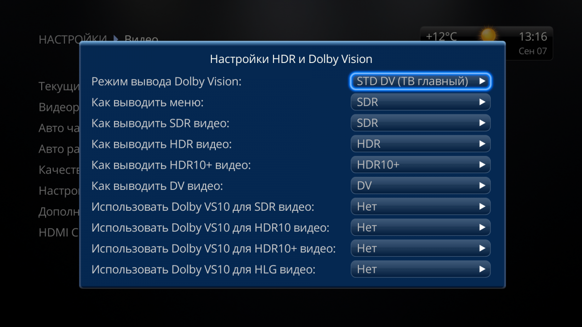

Настройки HDR и Dolby Vision
Режим вывода Dolby Vision
На ТВ с поддержкой обоих режимов предлагаются две настройки:
STD DV (TV-led) - обработка сигнала в ТВ, при которой SDR и HDR выводятся нативно (8 бит 4:4:4 и 10 бит 4:4:4), Dolby Vision выводится в 8-битном RGB контейнере с 4:4:4 (т.н. RGB-туннелирование, при котором ТВ и ресивер в инфо определяют 8 bit, а обработка сигнала происходит на стороне ТВ).
В зависимости от модели ТВ эта настройка может дать более качественное изображение. Как правило, модели современных ТВ, начиная с 2020/2021 года (в зависимости от производителя) имеют поддержку TV Led (информация в «Текущем видеорежиме» на плеере 12 bit STD).
LLDV (Player-led) - обработка сигнала в медиаплеере, при которой SDR и HDR выводятся нативно (8 бит 4:4:4 и 10 бит 4:4:4), Dolby Vision выводится с цветовым пространством YCbCr 4:2:2 12 bit (информация в «Текущем видеорежиме» на плеере 12 bit LLDV).
Для ТВ с поддержкой только одного режима LLDV (Player-led) в плеере предлагается и выставлена по умолчанию настройка LLDV.
На устройства без поддержки DV (например, Samsung) автоматически выводится слой HDR из DV Profile 7 и 8, Profile 5 выводится с преобразованием в HDR.
Для корректного вывода и правильного изображения все значения в этом блоке настроек рекомендуется оставить по умолчанию.
"Как выводить..." и "Использовать Dolby VS10 для..."
Для UHD ТВ настройки для вывода форматов рекомендуется выставлять согласно самому контенту для нативного вывода, отключив движок VS10 для SDR и HDR.
Для FullHD ТВ и проекторов могут быть полезны настройки "Как выводить HDR > SDR" или "Использовать Dolby VS10 для HDR > Да".
При такой настройке также будет выводится SDR сигнал, но обработкой будет заниматься движок VS10.
На некоторых ТВ и проекторах это позволяет добиться лучшего результата.
Примечание 1.
VS10 - это движок Dolby Vision, позволяющий преобразовывать контент (весь или частично) в HDR. Это своего рода «улучшайзер» наподобии преобразования SDR > HDR.
Использовать движок VS10 на UHD ТВ для всего контента или выборочно для определённых форматов - вопрос личного предпочтения.
Для FullHD ТВ и проекторов использование движка VS10 может наоборот улучшить качество преобразования HDR > SDR.
Примечание 2.
HDR10+
На ТВ/проекторы без поддержки DV, но с поддержкой HDR10+ (например, Samsung) автоматически выводится HDR10+ в релизах, содержащих оба формата DV/HDR10+
Дополнительные настройки видео:
На данном боксе возможен нативный вывод всех трёх варинтов (8 бит, 10 и 12 бит).
Поэтому рекомендуемая настройка в данном пункте - «Как в контенте» для корректного вывода SDR и HDR.
Однако в зависимости от ТВ (процессинга внутри него) возможен вариант "Максимальная", плюс в этом случае: переключение между SDR и HDR происходит быстрее.
Все остальные пункты рекомендуется оставить по умолчанию.
При таких настройках и согласно стандарту HDMI контент выводится следующим образом:
Предпочитать HDR10+ вместо DV
Данная настройка предназначена для устройств с поддержкой DV & HDR10+ при воспроизведении двухслойных релизов с DV/HDR10+, особенно полезна для гибридных релизов, где наряду с настоящим HDR10+ присутствует самодельно прикрученный DV P8 из RPU DV P5 (часто встречается в релизах со стримминга), либо когда в гибридных релизах с P8 применяют RPU от DV P5 к UHD-дисковым релизам. При этом контент только с DV (например, DV P5) будет продолжать воспроизводиться как DV.
Игнорировать EL/RPU из DV.
Настройка отключения обработки методанных из DV релизов.
Суть настройки в том, чтобы при проигрывании двуслойного DV-контента, в котором есть BL и EL слои/дорожки, использовать только BL (HDR10/HDR10+) слой, и полностью игнорировать EL и RPU, т.е. проигрывать DV-файл как HDR10/HDR10+-файл.
Как правило, если нет конкретной причины, для ТВ с поддержкой DV эту настройку использовать не стоит.
Однако с её помощью можно проводить сравнения разных вариантов воспроизведения и разных вариантов конвертации DV/HDR. Например, можно посмотреть, как будет выглядеть DV-файл, если взять от него только HDR10 BL и вывести как HDR, или же вывести его как DV через VS10-конвертацию HDR-в-DV, и сравнить эти варианты с тем, как выглядит его воспроизведение в виде DV-файла.
Примечание! Отличие этой настройки от настройки "Как выводить DV -> HDR".
При настройке "Как выводить DV -> HDR" также выводится HDR-слой, без тонмаппинга, однако применяются яркостные данные MDL из RPU. На достаточно ярких ТВ влияния MDL из RPU не должно быть заметно, но на не очень ярких ТВ изображение может быть тёмным, потому что ТВ будет стараться сохранить весь диапазон, применяя более плавную кривую для сжатия и тонмаппинга.
С настройкой "Игнорировать EL/RPU из DV" большинство ТВ не делают тонмаппинг, а обрезают клиипингом всё, что выше яркости самого ТВ, но за счёт того, что нет снижения низких яркостей изображение в большинстве случаев теоретически будет более ярким.
Таким образом опция отключения EL/RPU полезна для фильмов, где в DV P7 / P8 за счёт RPU увеличивается исходный MDL из BL-слоя, то есть её логично включать для ТВ с поддержкой только HDR.
DV P5 при активации этих двух настроек выводится с корректным преобразованием в HDR с исходным MDL, и также без тонмаппинга. Это правильное поведение, так как в DV P5 отсутствует HDR-слой.

Просмотр фото
При просмотре фотографий на боксах Дюны по кнопке Info выводится корректная инфрмация о разрешении файла. Однако сам вывод фото возможен максимально в разрешении Full HD, независимо от разрешения самого фото.
В прошивках r24+ данное ограничения снято.

Добавлено меню «Видео - Настройка - Качество изображения» с новыми настройками: «Резкость изображения» (по умолчанию «Нет»), «AI PQ» / «AI SR» (по умолчанию «Нет»), «Принудительно улучшить уровни черного для DV» (по умолчанию «Да»). Значения по умолчанию для этих новых настроек задают новое поведение обработки видео, которое отличается от предыдущих версий прошивки. Это новое поведение обычно обеспечивает лучшее качество изображения в большинстве случаев. В зависимости от личных предпочтений и подключенного оборудования некоторые пользователи могут захотеть изменить некоторые из этих настроек, чтобы восстановить предыдущее поведение.
Добавлен параметр «Настройка - Видео - Настройки DV и HDR - Полный STD DV с CMv4.0». Включен по умолчанию. Это включает CMv4.0 и «реальный TV-LED» вместо «фейк TV-LED». Это также улучшает уровни черного при воспроизведении определенных тестовых файлов.
Настройки видео «Использовать VS10 для SDR/HDR» теперь по умолчанию ОТКЛЮЧЕНЫ (это изменение вступит в силу после сброса настроек).
