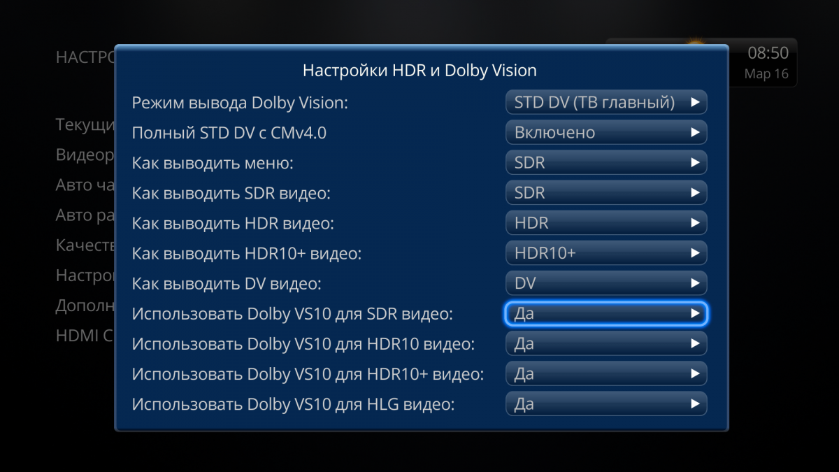

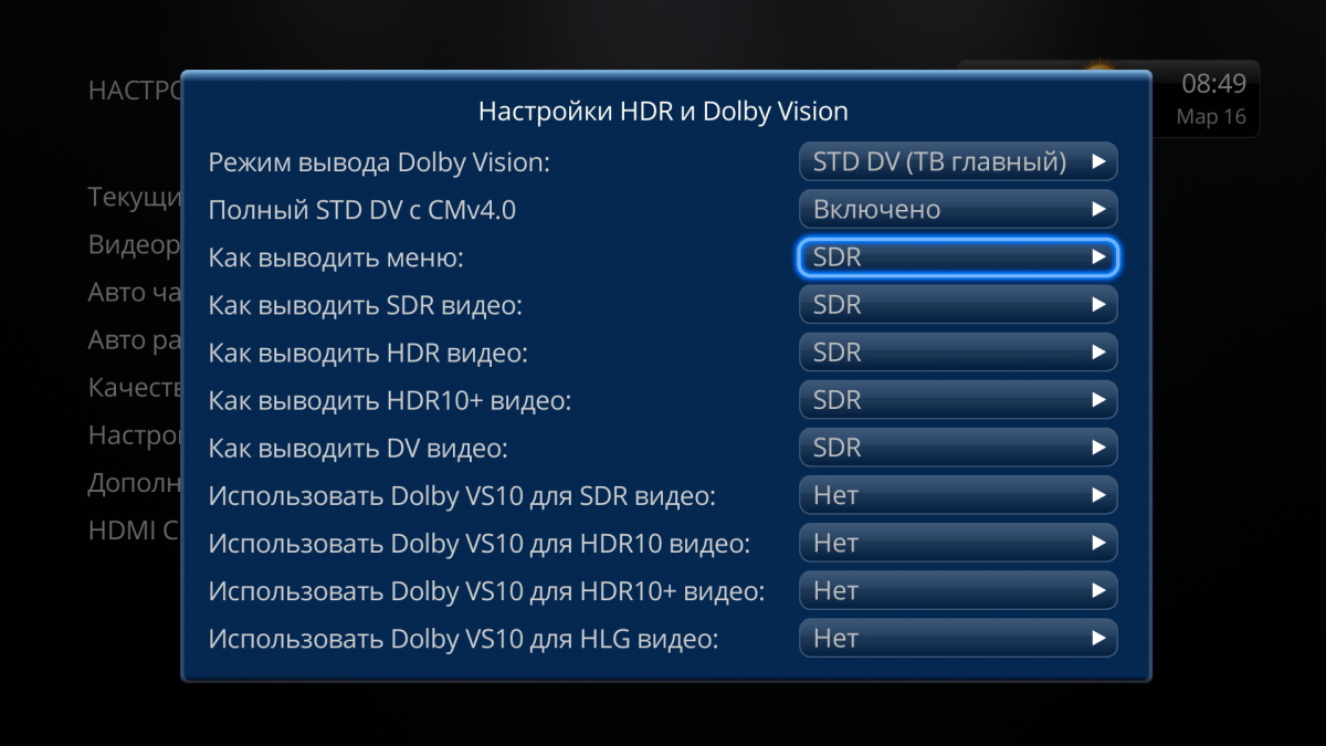

Подключение / Настройки режима HDMI (UHD ТВ/ресивер)
Для правильного подключения и корректного вывода контента необходимо учитывать следующее:
1. В UHD-TV 4К/8К зачастую лишь один из нескольких портов поддерживает стандарт HDMI 2.1, остальные порты могут иметь только поддержку HDMI 2.0.
Ресиверы с поддержкой 4К/8К также могут иметь различные входы, ниже на примере ресивера Denon только 3 входа из шести имеют стандарт HDMI 2.1, остальные 3 входа - HDMI 2.0.
Для вывода всех HDR-форматов (HDR/HDR10+/DV) вполне достаточно пропускной способности подключения HDMI 2.0. В данном случае максимально доступным видеорежимом на боксе должен быть 4К/60 Hz, этого достаточно для всех типов реального контента.
2. Для обеспечения пропускной способности и корректного вывода материала для входа HDMI в настройках ТВ и ресивера должен быть выставлен расширенный режим HDMI.
При этом необходимо учитывать, что в большинстве ресиверов для режима 4К/60 Hz (HDMI 2.0) должен быть выставлен «Расширенный» или «Расширенный 4К» режим.
Скрин настроек на примере ресивера Denon:
Примеры распространённых ошибок:
- Бокс подключён к ТВ 4К/8К в порт HDMI 2.0 или 2.1, но в ТВ не выставлен расширенный режим для этого входа - в этом случае в зависимости от выставленной настройки HDMI-входа контент выводится некорректно, либо вывод и вовсе может быть ограничен максимальным видеорежимом 4К/30 Hz (стандартный режим HDMI).
- Аналогичная проблема будет при подключении через ресивер, если в нём не выбран расширенный режим.

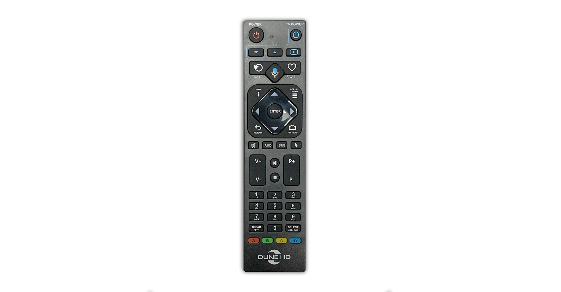

Пульт R3 (Настройки и кнопки / Проверка уровня заряда батарей, прошивка)
Power - долгое нажатие вызывает меню для Системных настроек.
Return - долгое нажатие во время воспроизведения дублирует команду TopMenu, то есть выход на верхний уровень с возможностью дальнейшей навигации.
Info - долгое нажатие во время воспроизведения - быстрый вызов плейлиста.
Enter - долгое нажатие в интерфейсе и во время воспроизведения дублирует команду кнопки PopUp.
Info -долгое нажатие в интерфейсе дублирует команду кнопки Recent, то есть моментальный переход в Последнее, чтобы не тянуться дальше вверх к кнопке FAV1.
Настройка пульта
Для спаривания пульта с плеером нажмите и удерживайте кнопки "ENTER" и "V+".
Используйте меню "Настройки / Системные / Пульты и аксессуары", чтобы удалить и заново выполнить сопряжение пульта.
Сброс пульта к заводским настройкам.
Нажмите и удерживайте кнопки "ENTER" + "TOPMENU" на пульте в течение 3 секунд.
Для программирования кнопок пульта:
1. Нажмите и удерживайте кнопки "TV-UP" и "TV-DOWN" на пульте в течение 3 секунд. Индикатор возле кнопки “POWER” начнет постоянно светиться .
2. Нажмите одну из 4 обучаемых кнопок на пульте. Индикатор начнет медленно мигать.
3. Расположите ваш пульт и другой пульт на столе так, чтобы ИК-излучатели пультов были направлены навстречу друг другу и находились на расстоянии около 1 см.
(на некоторых пультах ревизии 2022 года обучение срабатывает на расстоянии 20-30 см)
4. Нажмите и удерживайте кнопку на другом пульте, пока индикатор на вашем пульте не перестанет мигать. Это означает, что обучение кнопки завершено.
5. При необходимости обучите другие кнопки таким же образом (повторите шаги 1 – 4).
Кнопка Power
Кнопка Power (красная) - гибридная и позволяет включать плеер по БТ и ИК.
При этом включение плеера по Bluetooth возможно только из Режима ожидания (Отключение видеовыхода) . При настройке питания «Выключение питания» запуск возможен только ИК-командой (одновременно с БТ-командой посылается дискретная команда ИК).
Жёлтая кнопка "С" и кнопка "0"
Желтая кнопка (и кнопка 0) на пульте заменяют собой кнопку Mode на больших пультах и позволяет быстро менять видеорежимы в плеере.
При неправильно выставленном видеорежиме (не поддерживаемым ТВ) и отсутствием изображения на экране можно сменить видеорежим нажатием жёлтой кнопки с последующим нажатием одной из цифровых кнопок, которые соответствуют следующим режимам:
(0) Авто (EDID)
(3) Цифровой (HDMI) - 480i 59,94Hz (NTSC)
(4) Цифровой (HDMI) - 720p 59,94Hz
(5) Цифровой (HDMI) - 1080i 59,94Hz
(6) Цифровой (HDMI) - 1080p 59,94Hz
Кнопка Fav1
Соответствует кнопке Recent - для быстрого входа в "Последнее"
Кнопка Fav2
Кнопка для быстрого входа в "Избранное"
Кнопка микрофона
Для работы голосового поиска необходима активация Google-сервисов. Для этого необходим один раз войти в Google Play Market в Приложения Android (плеер автоматически перезагрузится)
Проверка уровня заряда батарей в пульте
Настройки > Системные > Пульты и аксессуары > Dune Remote R3 > Кнопка Enter
Внимание!
Существует две версии пульта R3 (2021 и 2022), каждая версия использует свой собственный чип гироскопа. Если установлена прошивка не той ревизии, функция AirMouse не работает (остальные функции пульта работают).
Если по какой-то причине на пульте установлена неверная прошивка или требуется переустановить её вручную:
Вариант 1
https://dune--hd-com...&_x_tr_pto=wapp
Вариант 2
https://disk.yandex..../k--mJnf-cWoOKg
Инструкция
1. Запустить скачанный apk файл кнопкой Enter и подтвердить его установку на плеере
2. Открыть приложение (Dune R3 Update) и разрешить ему доступ к данным и файлам на плеере
3. В правом верхнем углу зайти в Chose Firmware File, выбрать файл прошивки и запустить.
4. До окончания обновления (появления на экране Firmware Update Done) не нажимать кнопки пульта и не отключать питание плеера
5. Подтвердить кнопкой Enter успешное обновление (Firmware Update Done), приложение закрыть.
После успешной установки обновления приложение Dune R3 Update можно удалить с плеера.
Перевод на ИК-управление (к примеру, для управления в Recovery Menu) = ENTER" + "V-" в течении 3 секунд
Для программирования обучаемых кнопок пульта:
1. Другой пульт ДУ положите на расстоянии 1 см от этого пульта.
2. Нажмите и удерживайте кнопку SET в течение 3 секунд. Светодиод загорится.
3. Нажмите обучаемую кнопку в разделе ТВ. Светодиод будет медленно мигать.
4. Нажмите и удерживайте клавишу на другом пульте в течение 1 секунды. Светодиод быстро мигнет, а затем загорится.
5. При необходимости повторите шаги 3–4.
6. Нажмите SET для выхода из режима обучения
Управление подсветкой (все операции с удержанием кнопок в течении 3 секунд):
- SET + 0 : Выключить подсветку.
- SET + 1 : Установка яркости подсветки на 33%.
- SET + 2 : Установка яркости подсветки на 66%.
- SET + 3 : Установка яркости подсветки на 100%.
Регулировка длительности подсветки (все операции с удержанием кнопок в течении 3 секунд):
- SET + 7 = 3 сек
- SET + 8 = 5 сек
- SET + 9 = 7 сек
По умолчанию 5 секунд
Кнопка Power
Кнопка Power (красная) при наличии коннекта с боксом работает в BT-режиме, в противном случае (например, если пульт не привязан к боксу или из полного выключения питания) переходит в ИК-режим (посылает ИК-команду на включение) до активации BT-модуля в боксе, и далее снова работает в BT-режиме.
Кнопка Power при долгом нажатиии вызывает меню выбора для отключения или перезагрузки плеера, а также в некоторых боксах "Системные настройки"
Кнопка Mode
Позволяет быстро менять видеорежимы в плеере.
При неправильно выставленном видеорежиме (не поддерживаемым ТВ) и отсутствием изображения на экране можно сменить видеорежим нажатием данной кнопки с последующим нажатием одной из цифровых кнопок, которые соответствуют следующим режимам:
(1) Аналоговый (композитный) - 480i 59,94Hz (NTSC)
(2) Аналоговый (композитный) - 576i 50Hz (PAL)
Кнопка Fav1
Кнопка Fav2
Для быстрого входа в "Избранное"
Кнопка микрофона
Для работы голосового поиска необходима активация Google-сервисов. Для этого необходимо один раз войти в Google Play Market в Приложения Android.
Настройки > Системные > Пульты и аксессуары > Dune Remote R4 > Кнопка Enter
На некоторых моделях плееров это также можно сделать в Настройки > Прочее > Пульт

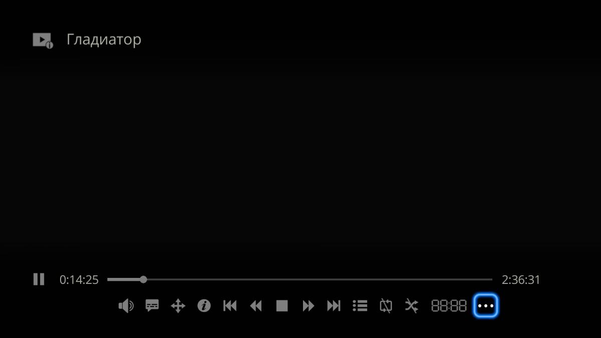

Перемотка
Настройки > Воспроизведение > Управление - позволяет выбрать между Перемоткой по таймлайну / Ускоренной перемоткой / Переключение каналов/файлов и Показом плейлиста

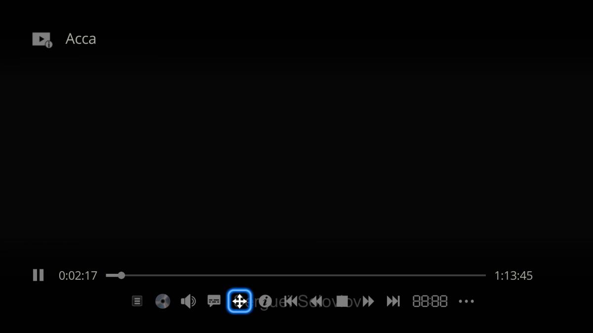

BD-Mеnu воспроизводится во внутреннем плеере, однако управление несколько отличается от управления в режиме Lite.
Для перемотки кнопками крестовины необходимо сначала вывести на экран блок управления (наэкранное меню) с таймланом долгим нажатием кнопки Enter и последующим перемещением на сам таймлайн.
Альтернативно это можно сделать нажатием кнопки Info с последующим нажатием одной из кнопок крестовины для вывода на экран таймлайна и перемещения по нему.
Разница в управлении с Lite-режимом обусловлена тем, что кнопки крестовины необходимо передавать в Java-программу, записанную на BD-диске, только она знает и внутри себя принимает решения, отображается ли в данный момент меню на экране и что делать с нажатиями кнопок пульта. Это стандартный механизм работы BD-плеера.
В зависимости от Blu-Ray-диска для вызова Меню диска во время воспроизведения - TopMenu (если предусмотрено на самом Blu-Ray), выход в список воспроизведения - кнопка PopUp. На некоторых дисках эти функции работают противоположно.
Доступ к контекстному меню, привычному в Lite-режиме по PopUp, к примеру, для управления масштабом или коррекцией синхронизации звука - по кнопке Setup.
Альтернативные варианты: через наэкранное меню по долгому Enter или нажатием кнопки Aud или Sub и затем PopUp.
Все остальные функции: вывод Info, перемотка процентами (цифровые кнопки), перемотка по главам (кнопки P+/P-), Zoom, AV-Sync, Aud, Sub и т.д работают как в Lite-режиме.

Настройки HDR и Dolby Vision
Режим вывода Dolby Vision
На ТВ с поддержкой обоих режимов предлагаются две настройки:
STD DV (TV-led) - обработка сигнала в ТВ, при которой SDR и HDR выводятся нативно (8 бит 4:4:4 и 10 бит 4:4:4), Dolby Vision выводится в 8-битном RGB контейнере с 4:4:4 (т.н. RGB-туннелирование, при котором ТВ и ресивер в инфо определяют 8 bit, а обработка сигнала происходит на стороне ТВ).
В зависимости от модели ТВ эта настройка может дать более качественное изображение. Как правило, модели современных ТВ, начиная с 2020/2021 года (в зависимости от производителя) имеют поддержку TV Led (информация в «Текущем видеорежиме» на плеере 12 bit STD).
LLDV (Player-led) - обработка сигнала в медиаплеере, при которой SDR и HDR выводятся нативно (8 бит 4:4:4 и 10 бит 4:4:4), Dolby Vision выводится с цветовым пространством YCbCr 4:2:2 12 bit (информация в «Текущем видеорежиме» на плеере 12 bit LLDV).
Для ТВ с поддержкой только одного режима LLDV (Player-led) в плеере предлагается и выставлена по умолчанию настройка LLDV.
На устройства без поддержки DV (например, Samsung) автоматически выводится слой HDR из DV Profile 7 и 8, Profile 5 выводится с преобразованием в HDR.
Для корректного вывода и правильного изображения все значения в этом блоке настроек рекомендуется оставить по умолчанию.
"Как выводить..." и "Использовать Dolby VS10 для..."
Для UHD ТВ настройки для вывода форматов рекомендуется выставлять согласно самому контенту для нативного вывода, отключив движок VS10 для SDR и HDR.
Для FullHD ТВ и проекторов могут быть полезны настройки "Как выводить HDR > SDR" или "Использовать Dolby VS10 для HDR > Да".
При такой настройке также будет выводится SDR сигнал, но обработкой будет заниматься движок VS10.
На некоторых ТВ и проекторах это позволяет добиться лучшего результата.
Примечание 1.
VS10 - это движок Dolby Vision, позволяющий преобразовывать контент (весь или частично) в HDR. Это своего рода «улучшайзер» наподобии преобразования SDR > HDR.
Использовать движок VS10 на UHD ТВ для всего контента или выборочно для определённых форматов - вопрос личного предпочтения.
Для FullHD ТВ и проекторов использование движка VS10 может наоборот улучшить качество преобразования HDR > SDR.
Примечание 2.
HDR10+
На ТВ/проекторы без поддержки DV, но с поддержкой HDR10+ (например, Samsung) автоматически выводится HDR10+ в релизах, содержащих оба формата DV/HDR10+

Однако с её помощью можно проводить сравнения разных вариантов воспроизведения и разных вариантов конвертации DV/HDR. Например, можно посмотреть, как будет выглядеть DV-файл, если взять от него только HDR10 BL и вывести как HDR, или же вывести его как DV через VS10-конвертацию HDR-в-DV, и сравнить эти варианты с тем, как выглядит его воспроизведение в виде DV-файла.
Примечание! Отличие этой настройки от настройки "Как выводить DV -> HDR".
При настройке "Как выводить DV -> HDR" также выводится HDR-слой, без тонмаппинга, однако применяются яркостные данные MDL из RPU. На достаточно ярких ТВ влияния MDL из RPU не должно быть заметно, но на не очень ярких ТВ изображение может быть тёмным, потому что ТВ будет стараться сохранить весь диапазон, применяя более плавную кривую для сжатия и тонмаппинга.
С настройкой "Игнорировать EL/RPU из DV" большинство ТВ не делают тонмаппинг, а обрезают клиипингом всё, что выше яркости самого ТВ, но за счёт того, что нет снижения низких яркостей изображение в большинстве случаев теоретически будет более ярким.
Таким образом опция отключения EL/RPU полезна для фильмов, где в DV P7 / P8 за счёт RPU увеличивается исходный MDL из BL-слоя, то есть её логично включать для ТВ с поддержкой только HDR.
DV P5 при активации этих двух настроек выводится с корректным преобразованием в HDR с исходным MDL, и также без тонмаппинга. Это правильное поведение, так как в DV P5 отсутствует HDR-слой.
