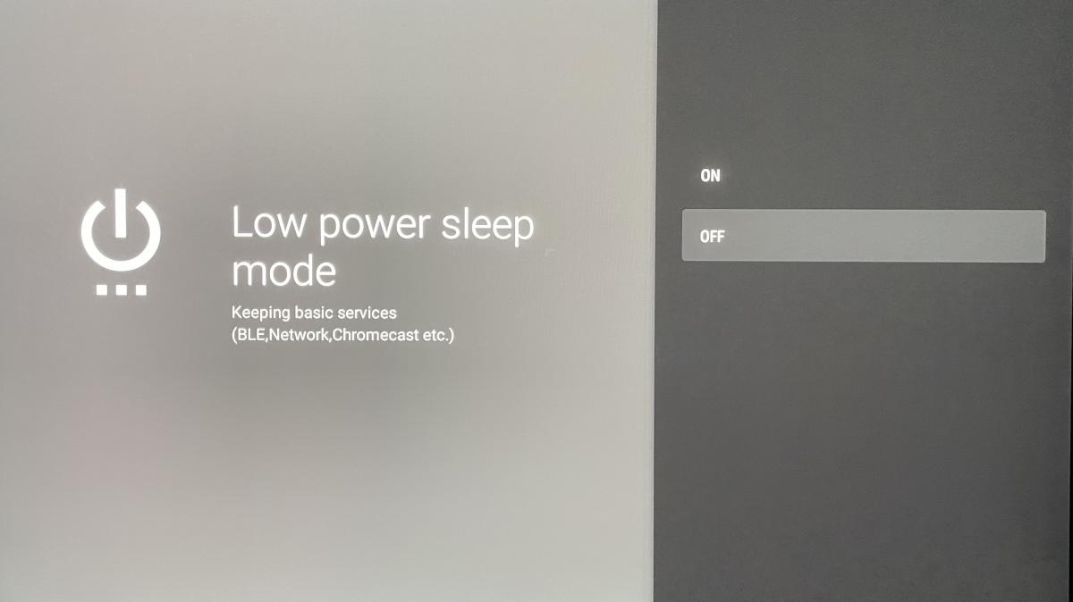

В процессе первичной настройки предлагается включить функцию Low Power, далее в настройках такого пункта больше не будет, в "Режим энергосбережения" эта опция называется Power Saving Mode (и далее, начиная с прошивки v5310 - "Энергосбережение")
Low-power режим (Энергосбережение) важен для формальной возможности соответстовать некоторым нормативам ЕС по потреблению в режиме ожидания, с практической точки зрения удобнее его выключать, т.к. в этом случае сохраняется доступ к медиаплееру по сети (Chromecast, SMB-доступ, Dune Control и т.п.).

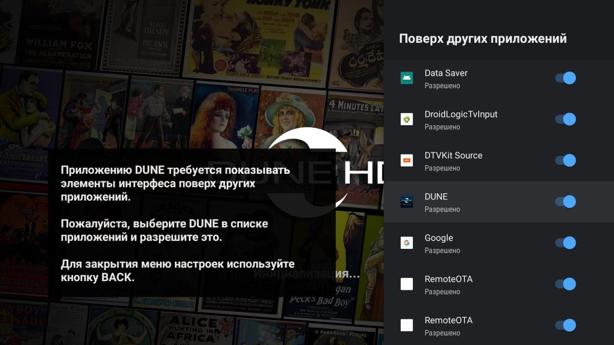

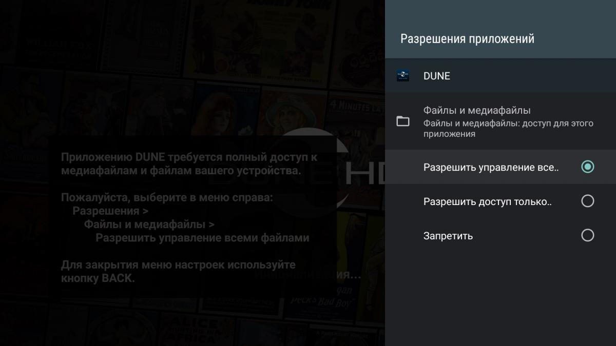

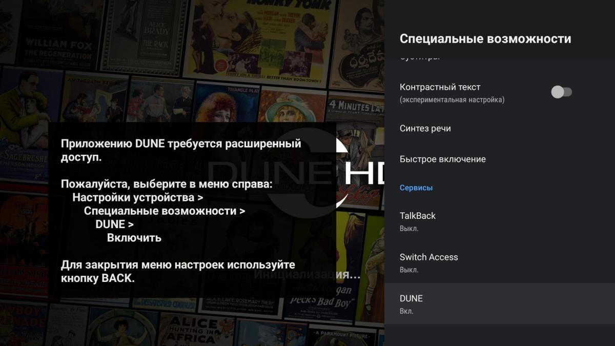

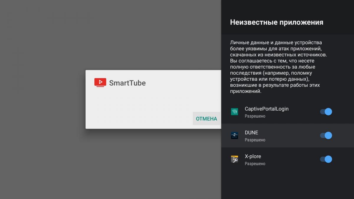

При первом старте Dune apk требуется задать для него дополнительные разрешения, всё необходимое будет сопровождаться подсказками на экране (см. фото)
Также потребуются права для установки приложений из самого Dune apk.

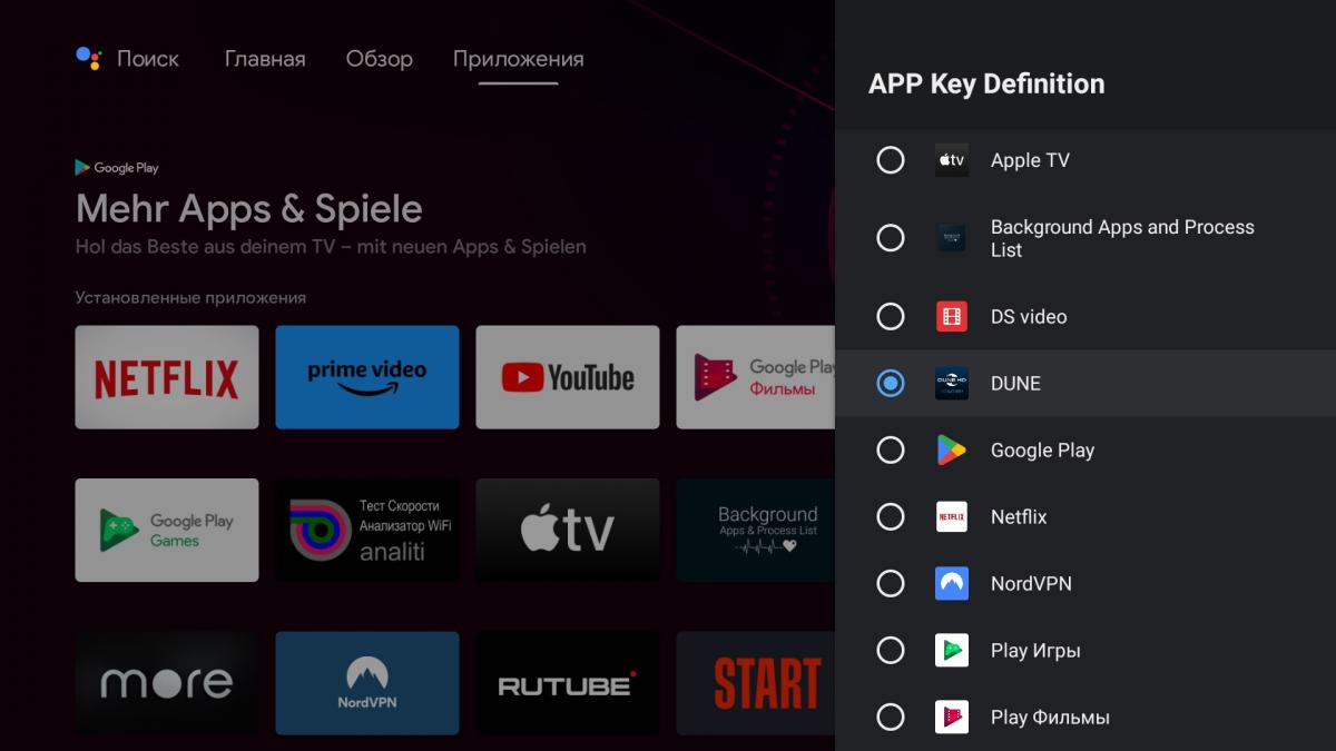

Кнопка Ракета настраивается на запуск любого app, удобно настроить на запуск DUNE.
При первом использовании этой кнопки автоматически высвечивается предложение для настройки, позже это можно сделать в Настройки > Настройки устройства > App Key Definition.

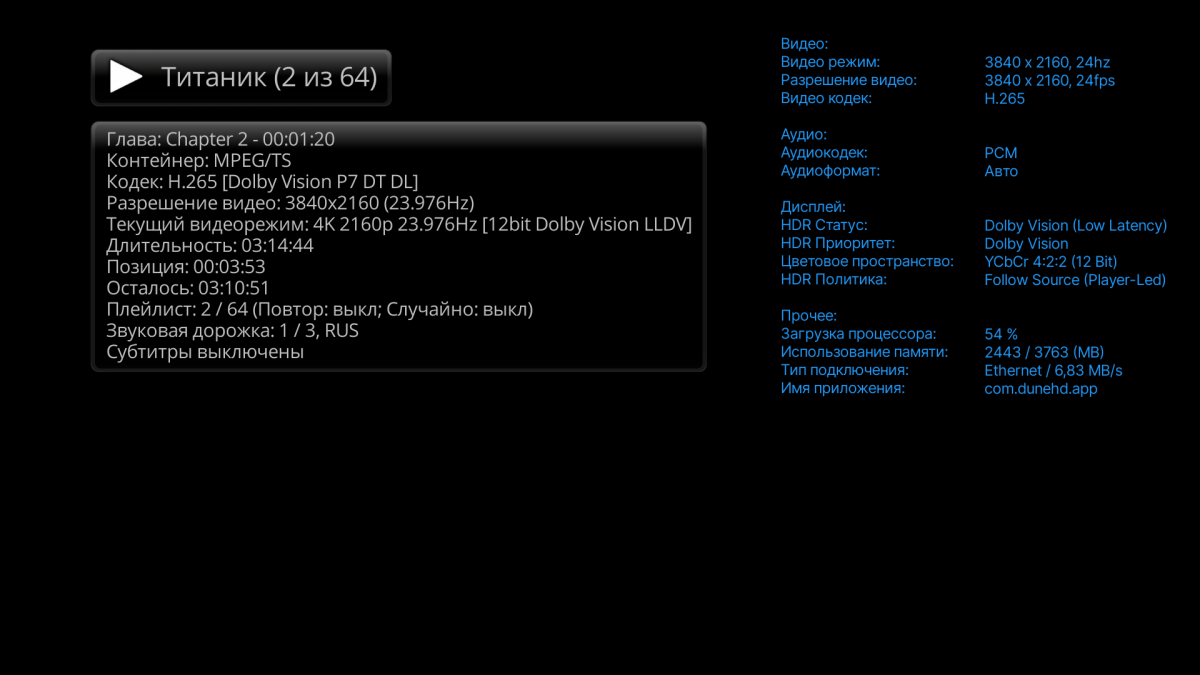

Настройки устройства > Экран и звук > HDR Settings
Для современных UHD ТВ - рекомендуемые настройки:
HDR – On
Dolby Vision – On
HDR Auto – On
Настройки Dolby Vision позволяют определять, на чьей стороне происходит обработка сигнала.
На ТВ с поддержкой обоих режимов предлагаются две настройки:
Dolby vision source-led - обработка сигнала в медиаплеере (LLDV) - вывод SDR / HDR / DV с цветовым пространством YCbCr 4:2:2 12 bit
Переключение между всеми форматами (SDR/HDR/DV) в HDR Auto возможно только в режиме Dolby vision source-led (LLDV).
Такова особенность работы Amlogic S905X4 SDK, связанная с тем, что при выборе настройки "STD DV" включается 8-битный режим вывода на HDMI, который совместим с DV и SDR, но несовместим с выводом HDR (для HDR требуется 10-битный режим вывода).
Для FullHD ТВ в связи с отсутствием поддержки HDR - настройка «HDR Of»

Для сохранения доступа по сети в Режиме ожидания необходимо выставить следующие настройки:
Настройки устройства > Режим энергосбережения > Энергосбережение > Of

Внимание! Для сохранения доступа по сети в Режиме ожидания необходимо выставить следующие настройки:

Для переназначения кнопки Netflix необходимо в системных настройках в пункте Приложения отключить Netflix. В приложении tvQuickActions активировать в настройках использование ADB для переназначения и перегрузить плеер. При этом в настройках устройства (для разработчиков) должна быть включена Отладка по USB.
