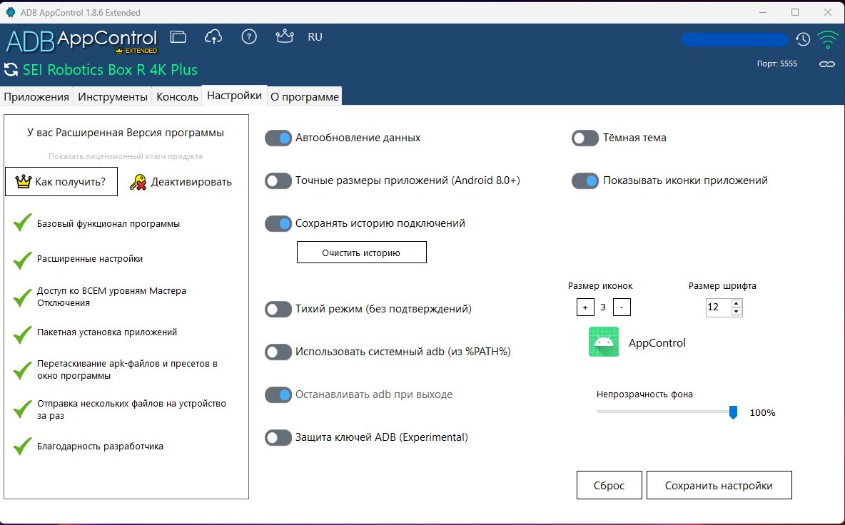

Для стандартной работы вполне достаточно бесплатной версии. Однако за небольшой одноразовый взнос (около 500 руб) добавляется расширенный функционал, полезный при частом использовании программы или наличии нескольких устройств. Сюда входят пакетная установка приложений, история подключённых ранее устройств и т.д

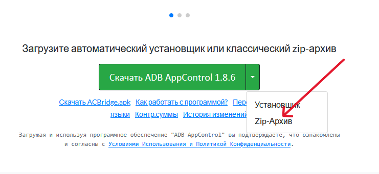

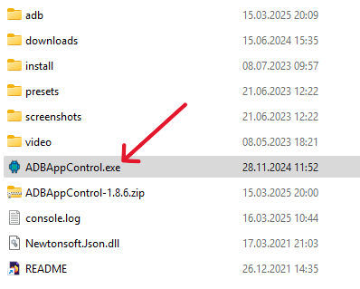

1. Скачать ADB AppControl с сайта разработчика. По усмотрению во избежание инсталляции программы на ПК при скачивании есть возможность выбрать Zip-Архив.
2. Включить на боксе отладку по USB в настройках «Для разработчика» либо напрямую с помощью этой утилиты developer-options-2-1-0.apk.txt115.93К93 Количество загрузок: (после скачивания удалить расширение .txt)
либо классическим способом с 7-кратным нажатием на сборку в настройках устройства.
3. Распаковать архив на ПК и запустить файл «.exe»

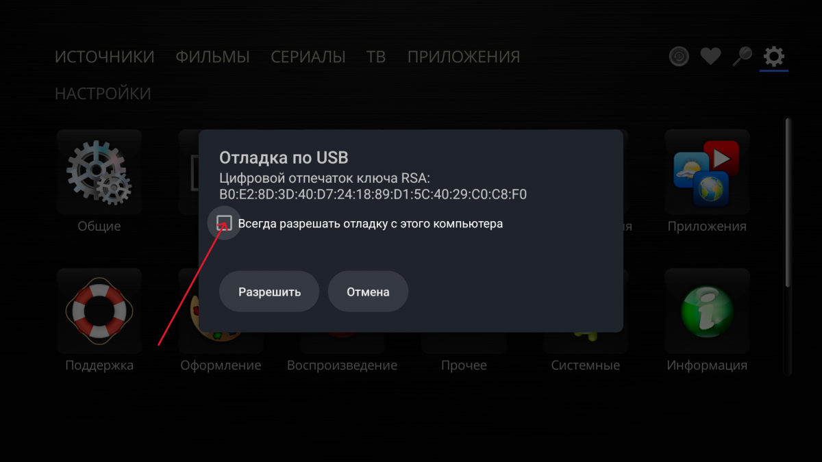

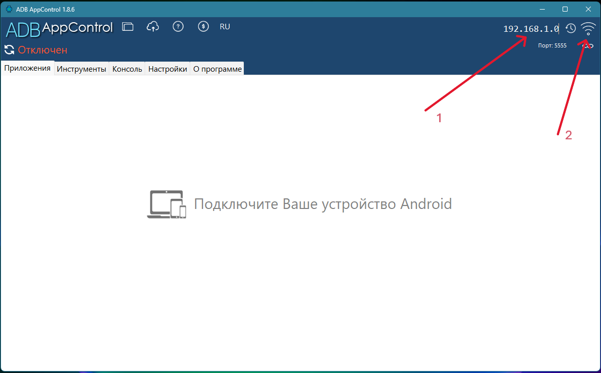

4. Ввести ip-адрес Дюны и подключиться.
При первом подключении бокса программа предложит установить сервисное приложение ACBridge, которое позволяет получать полные имена приложений и их иконки. Согласиться с установкой.
На боксе подтвердить запрос на соединение

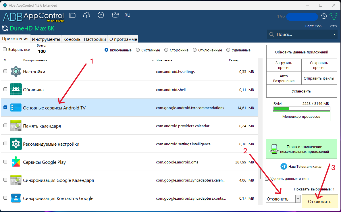

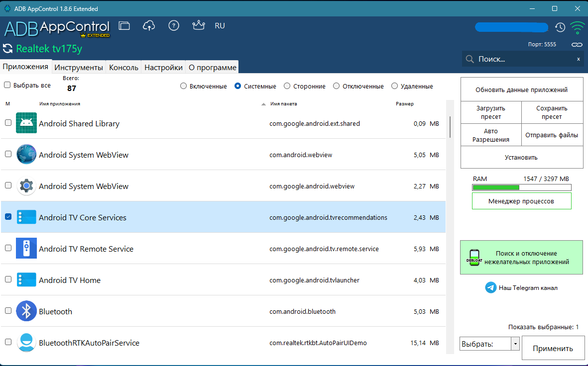

1.1 Отключение приложений (на примере системного приложения "com.google.android.tvrecommendations" / проблема со стартом боксов с ланчера Android TV)
Spoiler

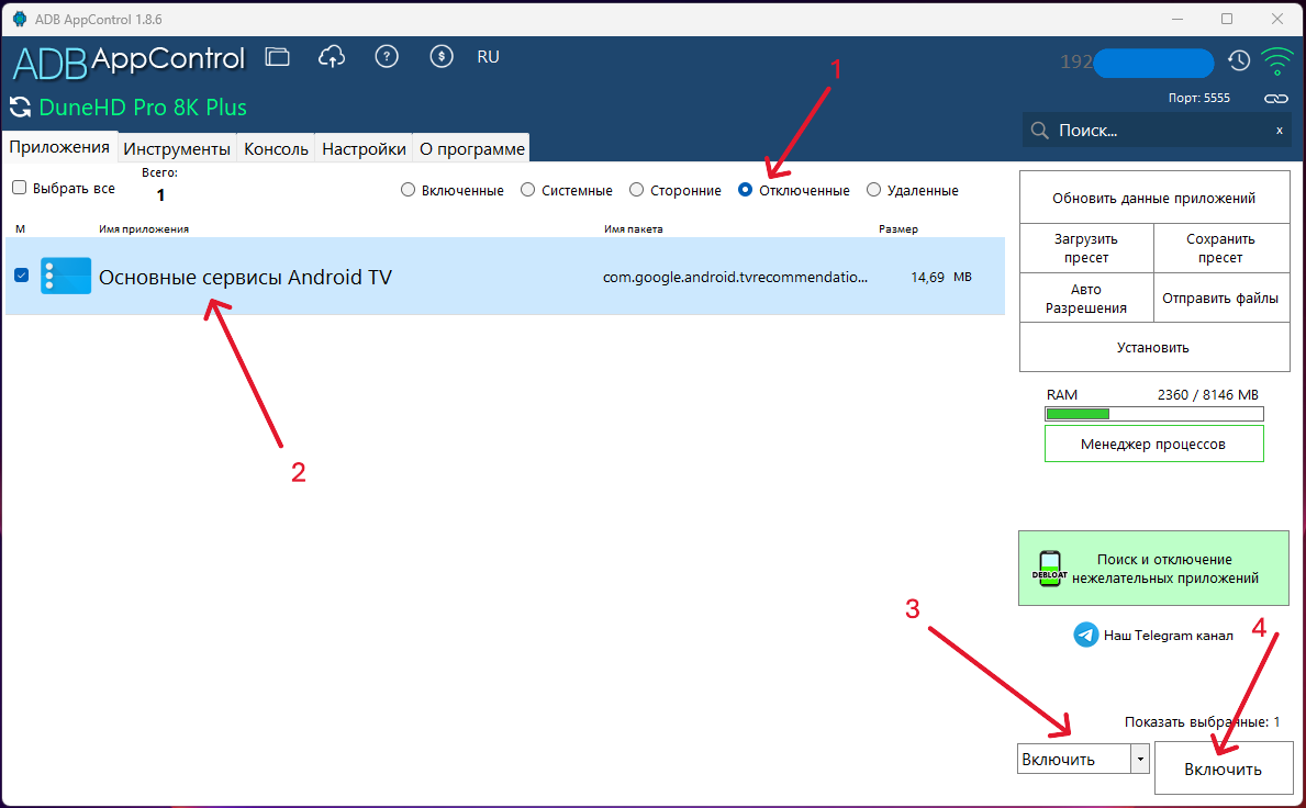

Многие пользователи сталкивались с проблемой старта бокса с главного экрана Android TV вместо Dune Shell при выходе из режима ожидания. Виновником является предустановленное приложение "com.google.android.tvrecommendations", отвечающее за рекламу и продвижение продуктов Google пользователю. Данное приложение можно без риска для остальной работы бокса отключить. Это можно сделать и в системных настройках бокса, однако с помощью программы ADB AppControl это проще и быстрее.
Во вкладке «Включённые» выбрать "Основные сервисы Android TV" (в некоторых Realtek-боксах "Android TV Core Services"), затем в выпадающем окне выбрать "Отключить" и подтвердить соответствующей кнопкой.
Перегрузить бокс по питанию. С этого момента бокс будет всегда стартовать с Dune Shell. Эффект сохраняется до сброса настроек.
Для включения перейти во вкладку "Отключённые", выбрать "Основные сервисы Android TV", далее "Включить" и подтвердить соответствующей кнопкой.

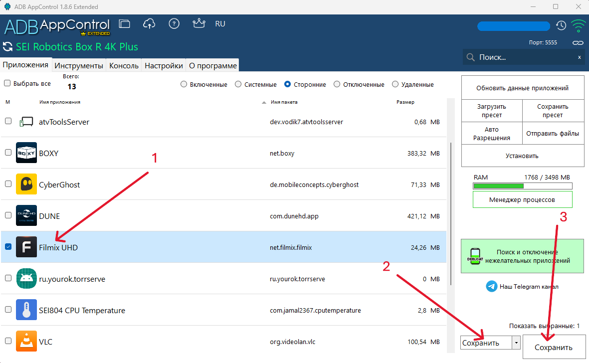

1.2 Сохранение и восстановление приложений
Spoiler
С помощью ADB AppControl существует возможность сохранять установочные файлы apk любых приложений на ПК. Для этого выбрать необходимое приложение и нажать "Сохранить". К слову, это удобная альтернатива, данная функция есть также в плагине Dune Backup
Приложения сохраняются в папке с названием бокса, пример пути \ADBAppControl\downloads\DuneHD Solo 8K
После сброса настроек на боксе установить ранее сохранённые приложения, см. п. 1.3 "Установка приложений" (в платной версии также с помощью пакетной установки)

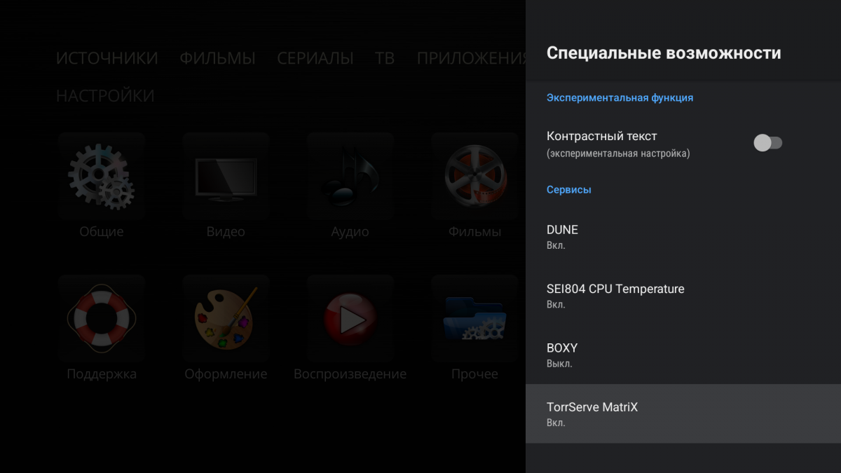

Помимо простого удобства установки скачанных или сохранённых ранее на ПК приложений такой способ имеет также преимущества для ATV-боксов. Начиная с ATV14 согласно политике Google многие приложения не могут получить специальный доступ, требующийся для их полноценной работы. Установка через ADB позволяет в настройках Специальные возможности выдать этим приложениям доступ.
Примерами здесь TorrServe Matrix или Dune Media Center, который без активации специальных возможностей не сможет управлять дисплеем на модели Premier 4K Pro.

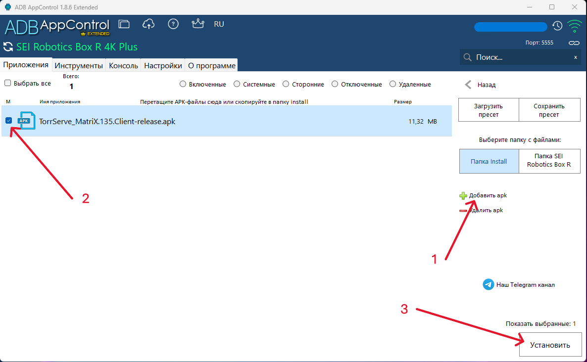

Для установки выбрать файл apk (в платной версии также через Drag & Drop), активировать его и выбрать "Установить"
После установки через ADB выдать доступ в специальных возможностях
Собственно независимо от специальных возможностей такой способ установки DMC сам по себе намного удобнее, чем с флешки через сторонние проводники на самом боксе.

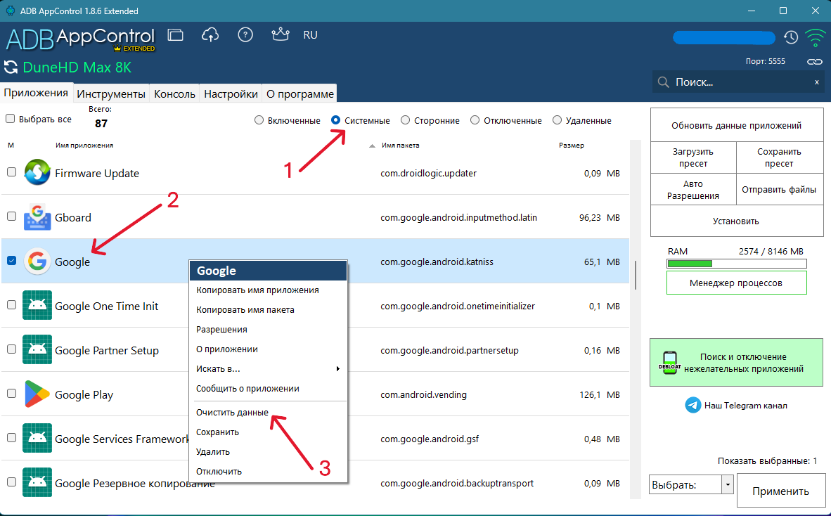

Часто пользователи сталкиваются с проблемой, что голосовой поиск несмотря на выбор русского языка выдаёт результаты в некоторых приложениях Android на английском языке.
Виной тому обновления Google. Очистку данных этого приложения можно также осуществить в системных настройках самого бокса, однако в ADB AppControl это делается проще.
Зайти во вкладку "Системные", выбрать Google (com.google.android.katniss), нажать правую кнопку мыши и "Очистить данные"
На боксе отключить автообновление, перегрузить бокс по питанию

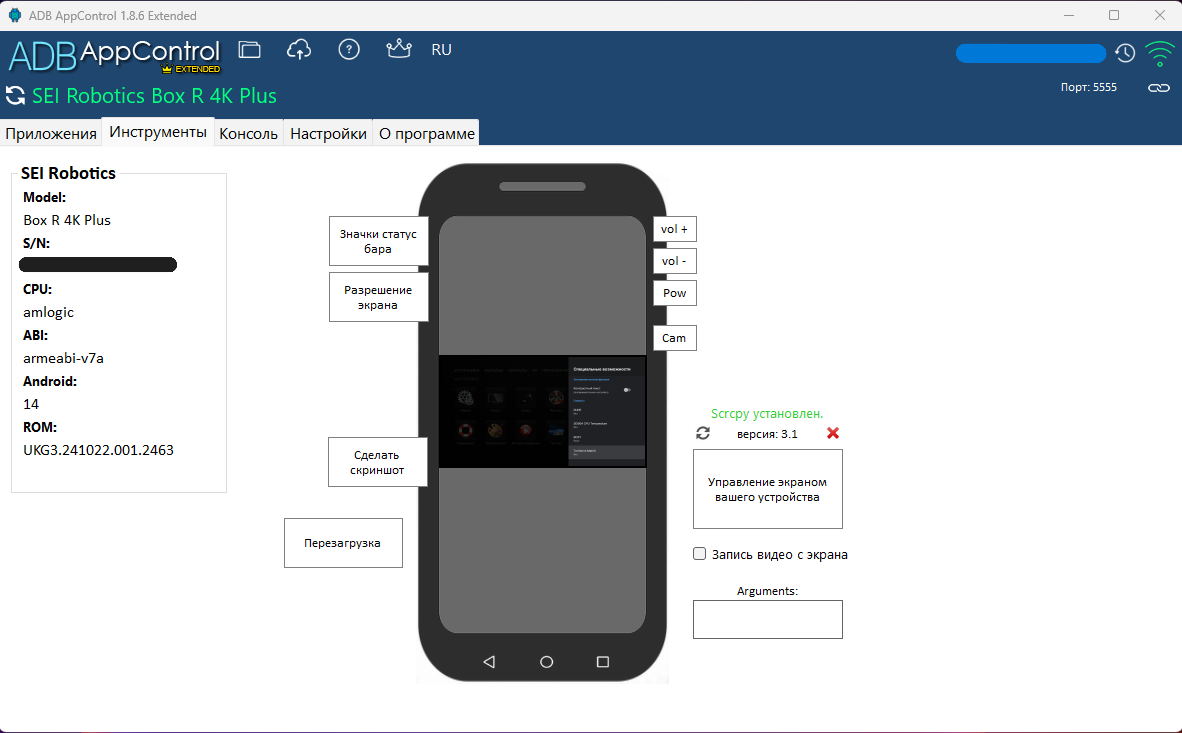

3. Инструменты

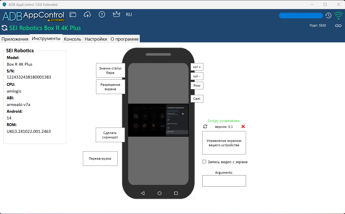

С помощью вкладки Инструменты возможно управление боксом (громкость / выключение / перезагрузка / изменение соотношения сторон GUI), а также создание скриншотов (альтернатива плагину Screenshoter) или записи экрана (полезно для получения помощи на форуме или коммуникации с ТП) с автоматическим сохранением их на ПК.
Spoiler
Скриншоты сохраняются в папку \ADBAppControl\screenshots
Видео экрана в папку \ADBAppControl\video
