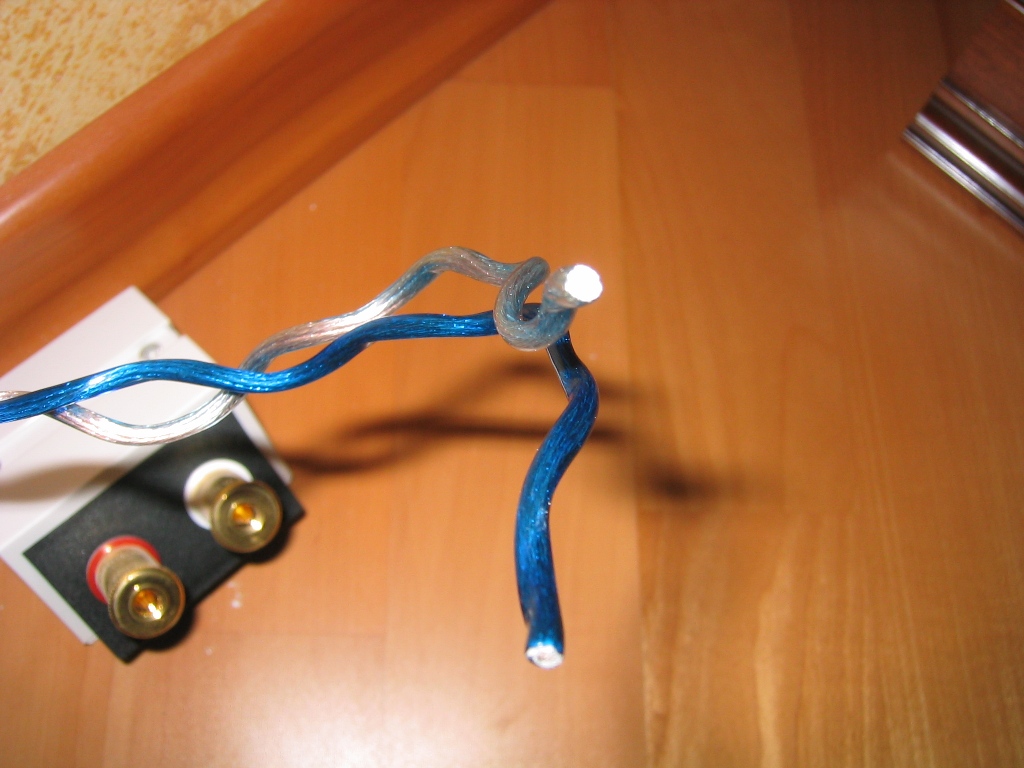

К сожалению, менять что-то в комнате или перестраивать нет возможности, т.к. только что сделали ремонт.
Ковра пока нет, но скорее всего будет. Из мягкого есть большой диван + шторы:) Стены - штукатурка.
Еще такой момент, как можно проверить на качество акустический кабель, который мои горе-строители замуровали в стену и который будет использоваться. К огромному сожалению этот момент прошел мимо меня и я до сих пор не знаю, где они его взяли и какого он качества. А то может я зря губы с домашним кинотеатром такого уровня раскатал. Я так понимаю, что если кабель г, то ничего и не получится из этой затеи.
По поводу кабеля: если совсем г...(не хороший кабель) то стоит не ломая голову оставить его на тылы, ИМХО ничего страшного в этом нет, главное чтоб не был перебит. А вот на центр и фронты вы можете использовать нормальный кабель и пустить его по воздуху. Большинство условно"дорогих" и приличных по звуку акустических проводов имеют вполне апрятный внешний вид. Открытым остается вопрос с сабом: правильное его расположение в комнате можно определить только экспериментальным путем(каким не скажу, ибо это мой хлеб ;) ) поэтому питание его(саба) и сигнальный кабель возможно прийдется тоже пускать по воздуху. Кстати вопросам саБоводства почему то обычно уделяют очень мало внимания, что в результате приводит к "бубнению", "хлюпанию" и другим неприятным эффектам.

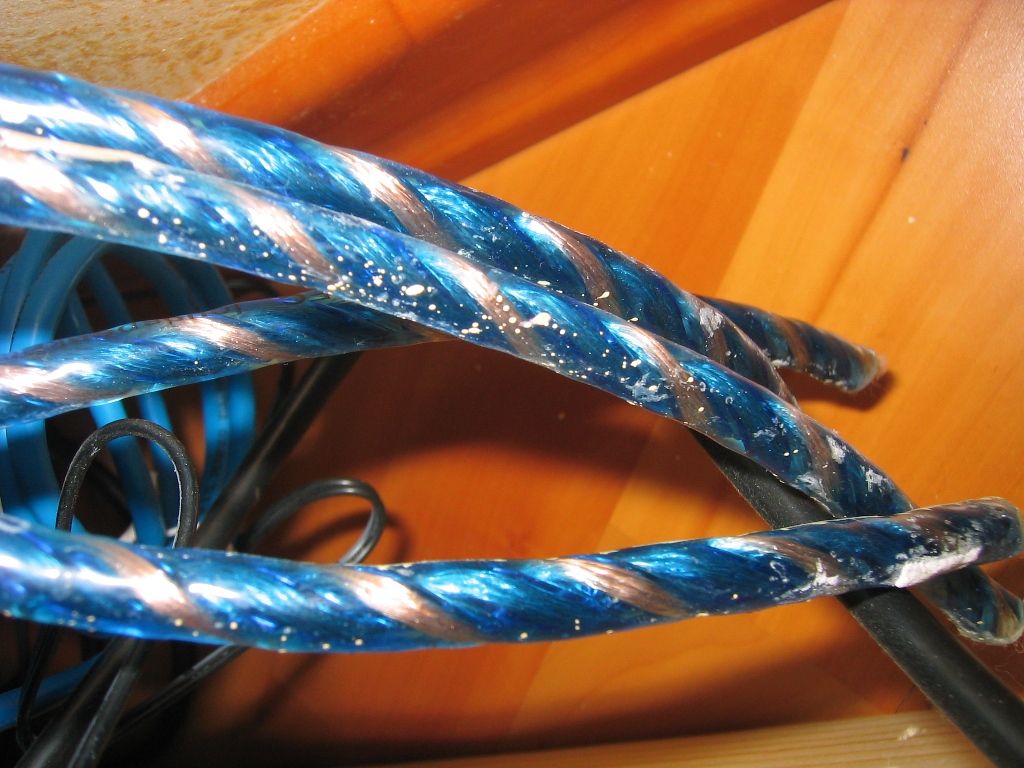

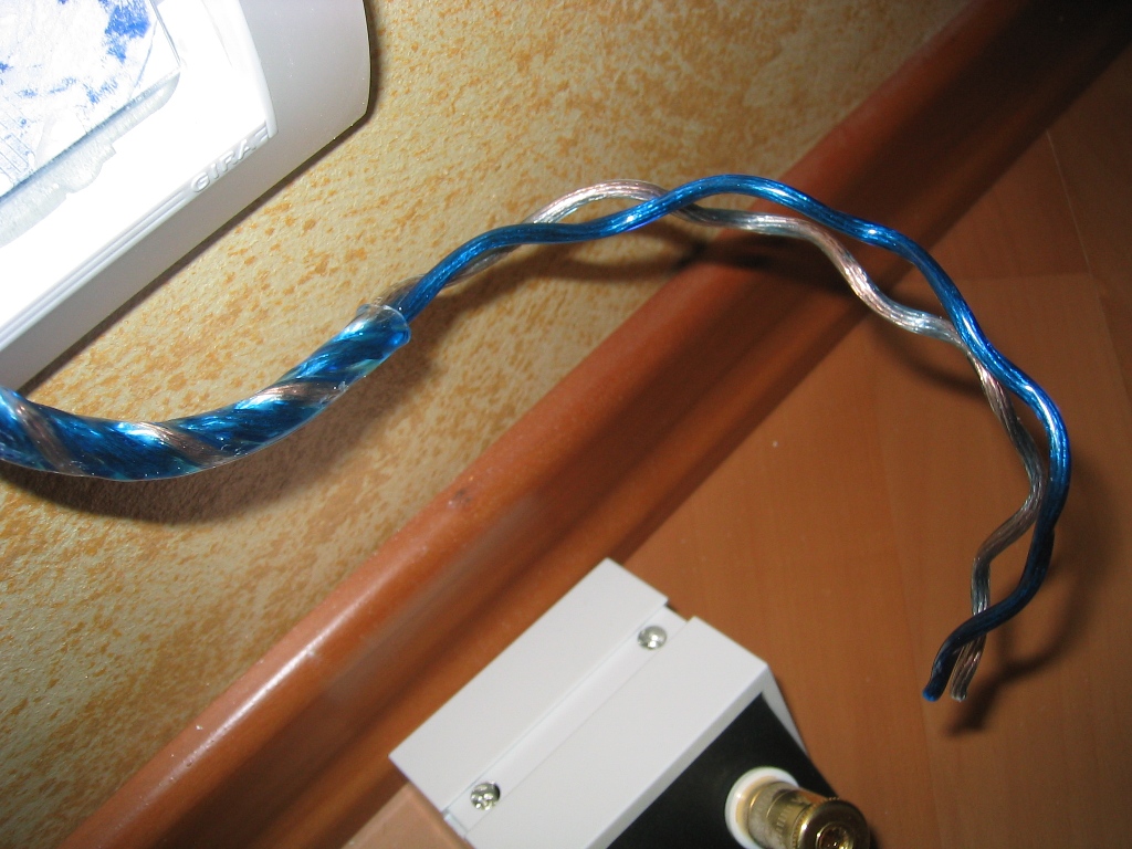

Скажите, а по внешнему виду можно как-то определить качество кабеля?
Я бы мог его, например, сфотографировать и выложить здесь на форуме на всеобщее обозрение.
Прокладывать по воздуху уж очень не хотелось бы.

Лечить по фото очень сложно)) Ну попробуйте выложить сфотографированный кабель, по возможносити сфоткайте маркировку, если такая имеется.
ОК, сегодня вечером выложу.
#12 Moto
Moto
    Пользователь
  • Пользователи
  • PipPip
  • 17 сообщений
Отправлено 23 January 2009 - 19:26
Не суди строго - фотоаппарат никакой :(

По картинке ничего понять нельзя, увы. А вот разъемы приличные. Похоже, что это WBT.

Если речь о кабелях для тыловых АС, то можете расслабиться, поскольку на этом участке его качество особого значения не имеет. А фронтальную пару можно подключить другим проводом, если что. А вообще - желательно было до ремонта озаботиться кинотеатром. Ведь еще неизвестно, где строители эти кабели вывели... А колонки надо ставить строго по правилам, иначе толку действительно не будет.

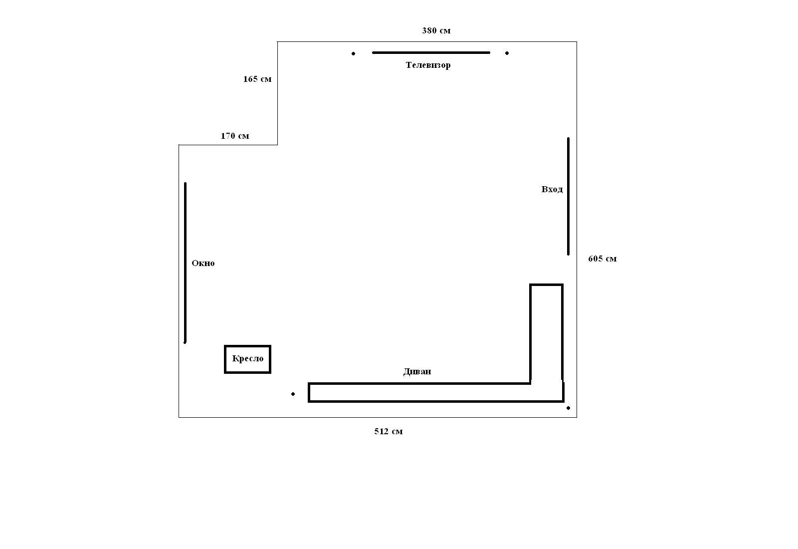

В общем, дело пойдет быстрее, если Вы нарисуете схему комнаты, где изобразите мебель, технику, предполагаемые места для установки колонок и выводы проводов

  • 17 сообщений
Отправлено 24 January 2009 - 14:59
Вот, что получилось:

Ниже схема правильного расположения колонок. Конфигурация домашнего кинотеатра может быть только 5.1 (7.1 правильно поставить не получится).
1. Фронтальные колонки надо поставить шире, чем сделаны выводы. В идеале, купить приличный кабель и пустить его вдоль плинтуса. Красивый провод лишь добавить системе серьезности :)
2. Тыловые колонки могут быть в Вашем случае только настенными. Вешать их надо на высоту 1,8-2 метра (без вариантов; полочные колонки на подставках нельзя). Так что ищите плоские провода и красьте в цвет обоев или максируйте проводку каким-нибудь пано или цветами.
3. Центральный спикер размещается строго под экраном на тумбе или на кронштейне непосредственно над экраном
4. Положение сабвуфера определается на слух. Варианты "наверняка" - рядом с тумбой ТВ.
Что касается техники, то один из вариантов может быть таким:
Акустика Monitor Audio серии Silver, цвет черный или бордовый
http://www.monitorau...ducts/silver-rs
Фронт - RS8, центр RSLCR, настенный тыл RSFX, сабвуфер RSW-12 (если нужен безумный бас, сотрясающий стены и тело, то сабвуфера можно купить два, поставив их по бокам от тумбы с телевизором. Но я думаю, что хватит одного. По крайней мере, второй всегда можно докупить позже).

Отправлено 25 January 2009 - 15:08
Можно сделать как я. Провода на тылы от ресивера пускаются под плинтусом в смежную с нужной стеной комнату, а оттуда уже дырки насквозь на нужной высоте. Но у меня в той комнате еще ремонта небыло, поэтому провода просто были уложены в штробы и заштукатурены. Если ремонт уже сделан, можно мебелью заставить...
Второй вариант - использовать для тылов радиоканальные колонки или приемник.
Кстати, а почему у Вас предполагается система 5.1, а не 6.1, а лучше 7.1? Онкио уже на 7.1 сделан. Я себе еще 6 лет назад 6.1 закладывал.
Да, еще... При таком близком расположении тылов к дивану надо вешать дипольные плоские колонки, типа таких. В варианте 6.1 повесить 3 таких, в варианте 7.1 - две таких сзади дивана и две любых по бокам.
Про смежную комнату это очень здравая идея! Надо прикинуть.
А по поводу 6.1 и 7.1 даже и не знаю, что сказать. Наверное, потому, что я не такой уж и большой ценитель и почитатель HomeCinema, любитель одним словом.
И вообще на будущее это будет хорошим уроком, в плане того, что нужно было к этому процессу еще на этапе ремонта подключаться, а не сейчас, когда уже совсем не хочется сверлить стены и отрывать плинтуса.
Тем не менее спасибо и вам за добрый совет!
