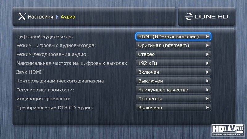

1. Если на ресивер, то "режим цифровых выходов" в Bitstream, а если плеер подклчен напрямую к ТВ, то режим звука PCM. Прочее как тут, хотя это не так критично
2. Да
3. Не трогайте (оставьте как было по умолчанию), глубину оставьте на 8 бит
И почаще пользуйтесь поиском по форуму

Добрый вечер. Столкнулся с такой проблемой. При просмотре сериалов через данный плеер, звук становится очень тихим. На плеере громкость - 100%, громкость колонок приходится выкручивать до 75% и больше. В настройках "Аудио" все поставил как на картинке пару постов назад. Не знаю в чем проблема. Может в самих колонках, которые подключены к ТВ? Или что-то другое. Подскажите, пожалуйста.

Добрый вечер.
Звук в 5.1 он тихий , а 2.0 обычное стерео громкое.
#138 fahrenheit91
fahrenheit91
    Новичок
  • Пользователи
  • Pip
  • 2 сообщений
Отправлено 02 December 2011 - 21:05
То есть если я смотрю какое-то видео со звуком 5.1, а на выходе у меня стоят колонки 2.0, то звук в любом случае будет тихим? Надо значит 5.1 покупать?
