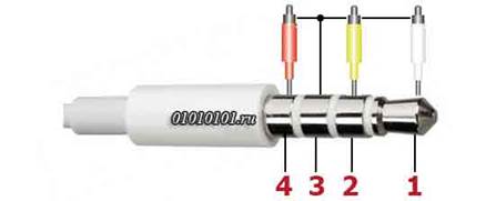

Читаю прям как триллер какой то, подскажите пожалуйста какая распиновка у джека?

 а у Дунь разве встречались разные распиновки,
Не знаю распиновку вообще у Дюны, потому и спрашиваю. Поддержка ответила картинкой, желтый я так понимаю это видео или красный видео?, может еще кому пригодится -
На картинке - 1 белый левый канал, 2 желтый видео, 3 масса- экран, 4 красный правый канал.
Проверил на проводе от старой 102 Дуни
1 - Левый канал
2 - Правый канал
3 - Видео
4 - Масса, экран всех каналов
Достал из коробки провод от Реал Бокса 4К, распиновка как и описал выше свой провод. Видимо все таки поменяли, и если это так , придется паять.
Не верю я в распиновку как на картинке. Плеер вскрыть и вызвонить что да где, проще будет чем гадать.
Моно и не вскрывая вызвонить, проще копеечный провод раздербанить(экраны откинуть) ).
Или просто джек воткнуть и вызвонить
1 - Левый канал
2 - Правый канал
3 - Видео
