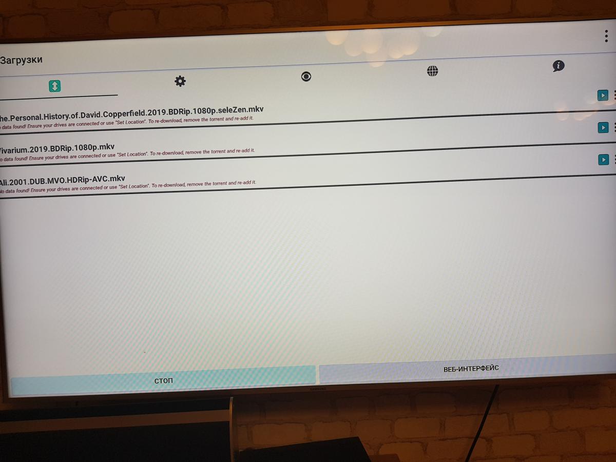

Добрый день. :)
Вчера всё выполнил. Найти HDD получилось. Задал директорию, всё настроил.
Результат: VPN не заработал. Фильмы в трекерах не появились.
Из РуторА закачки ставлю через Трансмишшн. Но они не качаются, в ТоррентЦентре не видны.
Обратил внимание, запущен Трансмишшн в Андроид-приложениях. А в приложениях Dune HD в Торрент-Центре есть Трансмишшн UpNp. Кнопкой В перехожу оттуда в настройки Трансмишшн - а там они другие, причём Трансмишшн не запущен. При настройке и запуске Трансмишшн там появляются закачки только в в Трансмишшн UpNp. То-есть, их можно только смотреть онлайн.
На HDD закачки не идут (см.фото).
Что можно исправить?
Спасибо.

Отправлено 17 September 2020 - 13:26
а что у вас за папка выбрана?
это вообще как понимать? при чем к тарнсмишену впн и что гдето чегото не появилось. Это вообще разные вещи. Вы купили впн? Вы нашли бесплатный?

Отправлено 17 September 2020 - 13:32
Папка выбрана на HDD: Films. Но жёсткий диск виден, как USB-накопитель. Отформатирован в Ext4.
Нет. Но ранее фильмы там были. Один вечер. :)

Отправлено 17 September 2020 - 13:47
Ну тренсмишен пишет что диска нет.

Отправлено 17 September 2020 - 13:57
То-есть?
Искать другой путь?..
В Источниках диск виден.

Отправлено 17 September 2020 - 14:40
выберите папку при остановленом трансмишене. А лучше создайте папку как я описывал выше и выберите ее.

Отправлено 17 September 2020 - 15:37
Так я её и выбирал.
Зашёл сейчас в OpenWRT.
В разделе Disk Menegement, при попытке редактирования диска пишет:
 This Device is mounted, used as swap or used as raid member.
Сам диск к редактированию недоступен. Хотел переформатировать - увы.. Кнопка Action с красным крестом.
Возможно, проблема в нём? Или он просто раздел новый просит создать?
Как проверить, что диск рабочий вообще?

Отправлено 17 September 2020 - 15:42
Ну так надо размонтировать, смонтированный диск не форматируется. Там гдето кнопка есть, уже не помню где давно лазил там, но есть.

Отправлено 17 September 2020 - 15:50
Скинул с флешки видео на диск - отлично записал и показал.
Значит, не в диске проблема?

Отправлено 17 September 2020 - 16:05
Создайте на диске папку Android а потом внутри нее создайте папку data
И в настройках Трансмишена укажите именно папку data
Название сделайте именно так как я написал с сохранением больших и малых букв

Отправлено 17 September 2020 - 16:08
Спасибо. Попробую. :)
И папку data укажу местом закачки..
