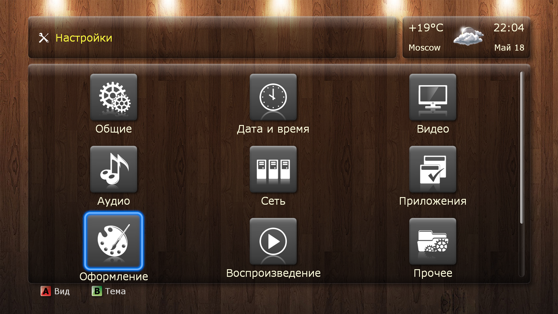

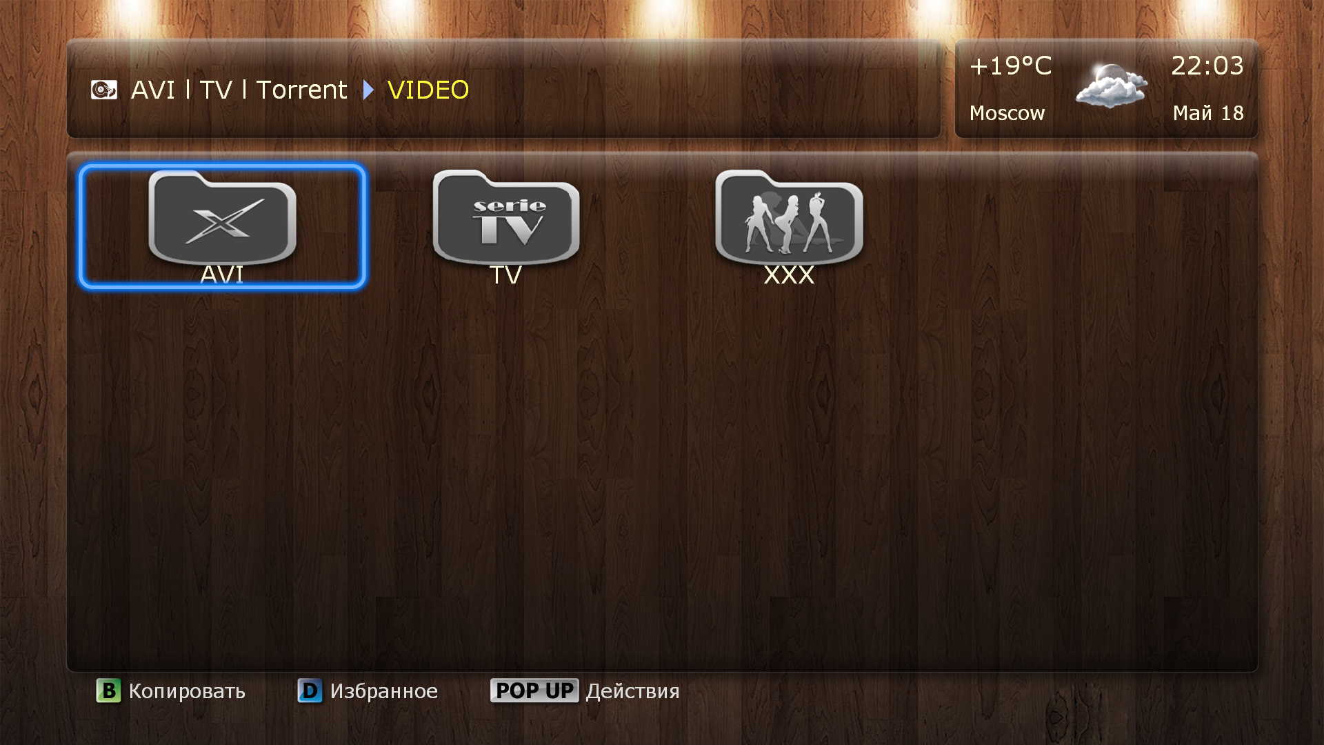

Вопрос к тем, кто уже начал делать собственные скины. Столкнулся с проблемой, связанной с "неоновой" окантовкой выделения. Существует несколько папок с изображениями выделения - "selection", "dialog_selection", "popup_selection" и "combobox_list_selection". Поскольку я слегка изменил форму подложки под иконками, решил сделать неоновую обводку такой же формы, изменив содержимое папки "selection". Однако, это вышло "боком" в других местах ((( Есть ли возможность избежать этой привязки? (чтобы было понятно о чем это я, прикладываю куски скриншотов
Так сказать неоновая обводка прикольно, а подложка под иконками на мой взгляд не лучше ли ее вообще убрать, чтоб была иконка цветная, как раньше с прозрачным фоном.
Че нибуть типо такого а? :rolleyes:
На созданные папки можно сделать вариант с двумя видами иконок /неактивная и активная/ через dune folder, но я не знаю, как прикрутить два вида иконок к стандартным разделам, входящим в шаблон
В текущей реализации отвязать выделение иконки от некоторых других элементов нельзя. Я попрошу программистов сделать это в следующих версиях прошивки. А пока что придётся использовать стандартные закругления углов бэджа.
Ок. Перегиграем дизайн. Закругления изменить можно, но не на такой большой радиус. В общем, найдем пока золотую середину
Все иконки сделанные через dune folder в формате .png, они все появляются на подложкаж автоматически (синих квадратиках), хотя на старой прошивке они были без них.
Ну, подложку убрать из скина не проблема.
Тогда везде не забудьте поменять выделение и перерисовать пункты в диалоговых окнах, иначе ваше выделение туда не подойдёт. Имхо, лучше первую версию сделать с текущими закруглениями и выделениями. Не забывайте, что выделения используются не только в основных окнах, но и в Картине ТВ для иконок и постеров в фильмотеке и т.п. Нужно учитывать все моменты. Текущее выделение это учитывает.

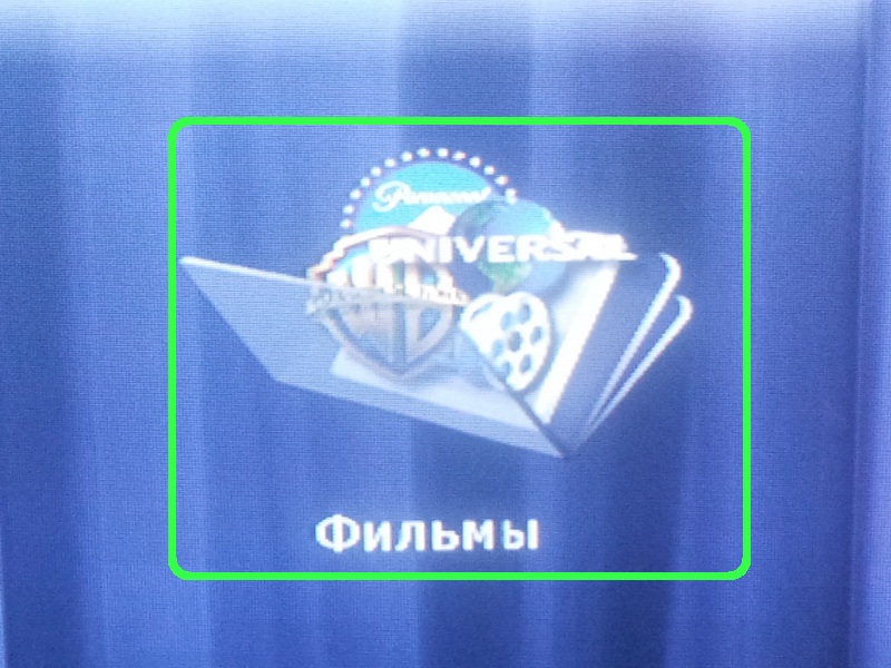

Прикрепленные изображения
