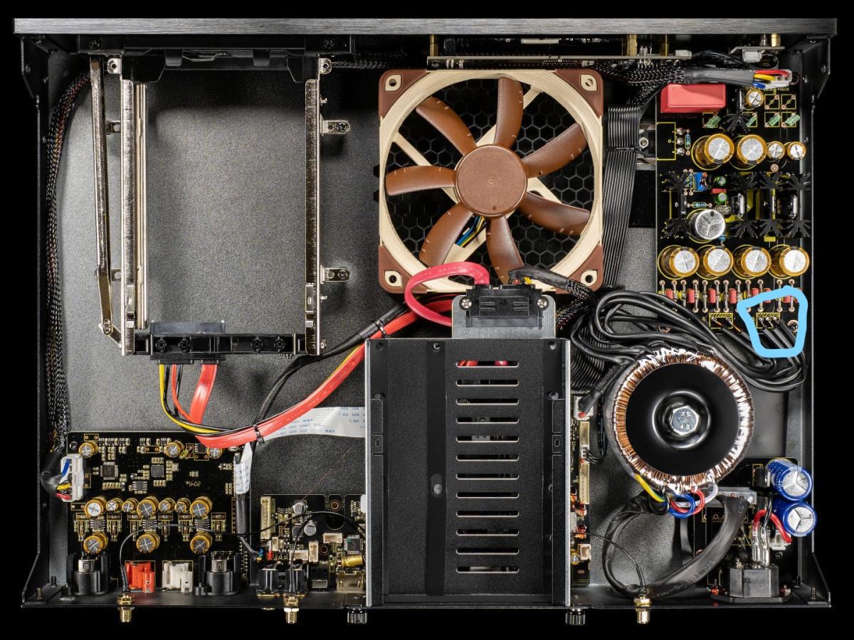

Здравствуйте! Не могу понять в чём причина нагрева левого переднего угла над блоком питания в выключенном состоянии, в настройках стоит выключение питания, а угол греется, прошивка последняя. Наблюдаю уже неделю, пользуюсь постоянно, и греется не всегда.

Inked73503b3-ed51-4166-afda-c995806ce089.jpg Здравствуйте! Причина нагрева в 18 вольтной линии питания, эта линия питает аналоговую часть цапа, по + 15 вольт и -15 вольт, греются конденсаторы которые стоят после диодов, они на 3300 мкф 25 вольт, а если 18 вольт умножить 1,41= 25,38 вольт на конденсаторах после диодного моста, передозяк, будет ещё больше если в розетке напряжение поднимется больше 230 вольт, на вторичке трансформатора будет уже не 18 вольт а больше, вот такой косяк зарыт.

Есть ещё падение около 2V на диодном мосту, так что у кондеров до предела ещё около 2-3V, но конечно выбор их номинала ошибочен.

Замерьте напряжение на конденсаторах в standbay и всё увидите.

Мне то это зачем? Вы выявили конструктивный недостаток у своего экземляра, толково все описали, теперь осталось самостоятельно перепаять кондеры и дальше радоваться жизни.

Так заменил конечно, что хочу сказать, там стоят Nichicon FW 3300mkf 25 v при замере 1) 2940 mkf- esr 0,77    2) 2975 mkf-esr 0,74
Явно стояли не настоящие Nichicon.

Ладно еще с емкостью, в принципе худо-бедно на электролиты допускается разброс в 10-20%, но ставить вольтаж на пределе, да еще и до стабилизатора - это беда.
