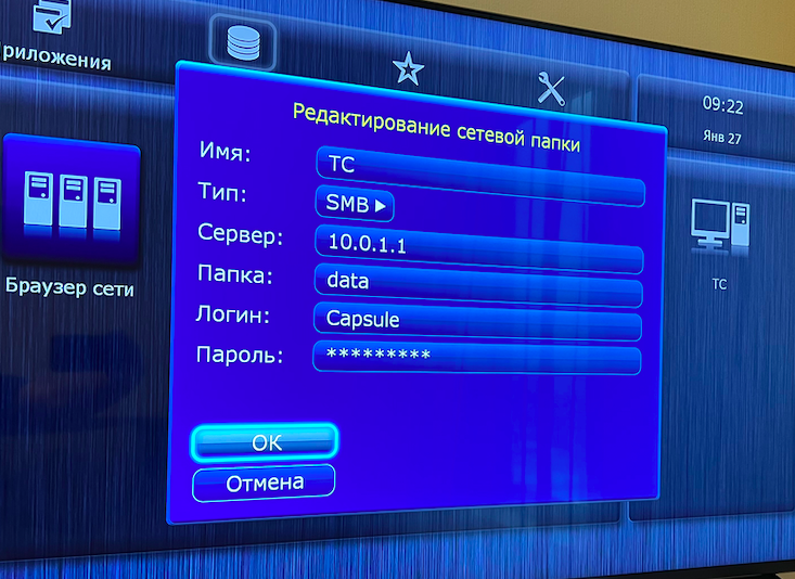

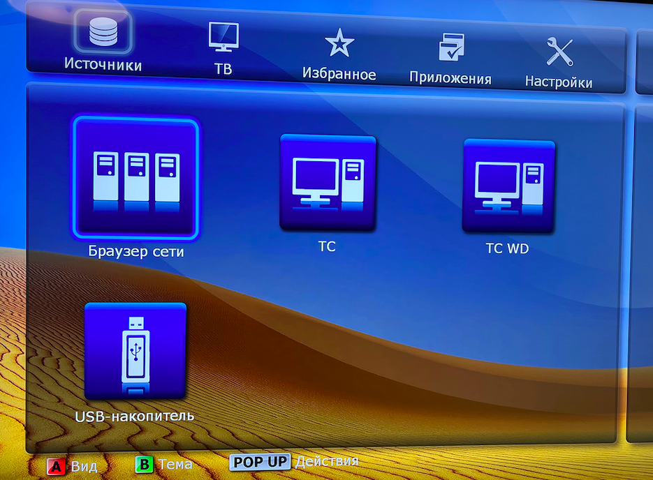

А вот новую папку создать в капсуле не могу (по крайней мере пока не осилил), в смысле внутри системной папки Data сколько угодно прямо с мака по клику можно создавать, а вот рядом с ней нет. Рядом с ней только второй жесткий диск WD на 2тб, подключенный к капсуле шнурком, он стоит рядом с капсулой и он тоже становится доступен с дюны (со старой 301й) когда прописываешь ту самую системную папку Data на ней, в итоге на дюне появляется папка названная мной TC (time capsule) и с ней же становится видна рядом папка TC WD (так как назван воткнутый в капсулу жесткий диск)
P.S. Соврамши здесь насчет "становится видна рядом папка TC WD". Я ее сам тоже руками прописывал как и папку Data, сейчас посмотрел и вспомнил. Давно просто было, забыл уже. Я ее (эту папку) и назвал TC WD, сам хард воткнутый в капсулу называется WD.

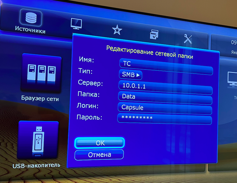

Логин с пробелами - это странно, конечно, такое впервые вижу. Да еще с апострофом. Придумайте проще, без пробелов, без спецсимволов, одно слово.
Да уже тоже решил поменять с утра пораньше, на самом деле устал такое длинное название печатать через пульт дюны каждый раз при создании сетевой папки)) К сожалению, результата это не принесло. Всё так же 301-я коннектится на ура, а реал вижн упёрлась и стоит на своём. Первый скрин с 301-й и второй с новой:
