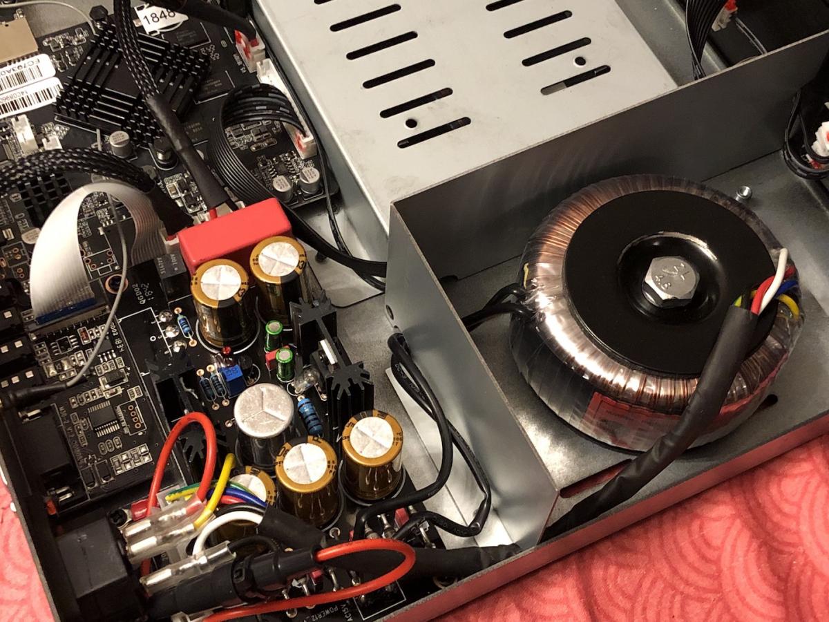

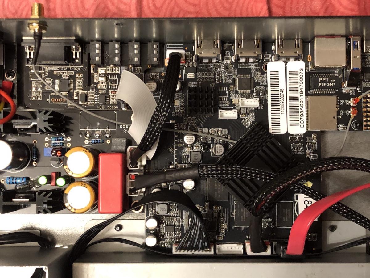

Раз уж нет схемы для МАХ 4К, был бы очень благодарен за подробные фото внутренностей аппарата.

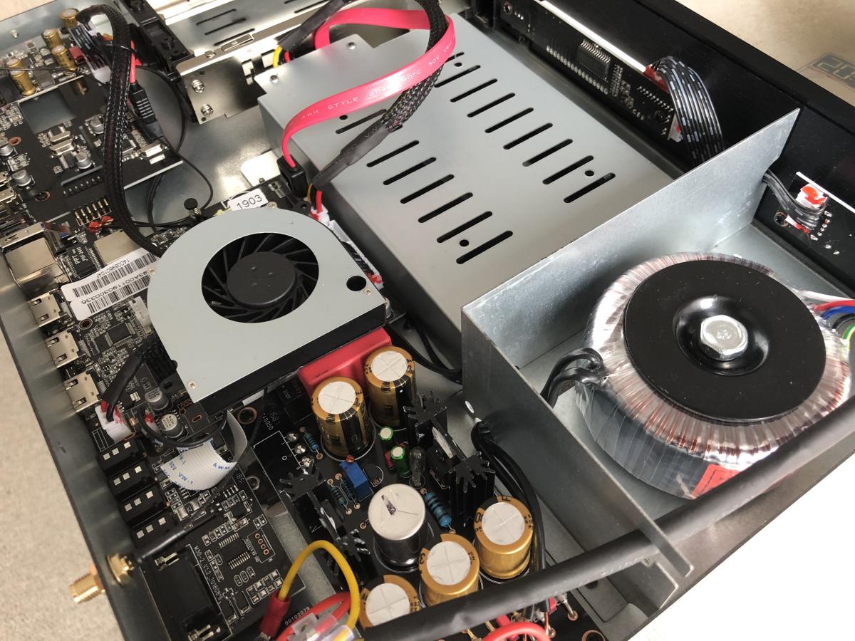

Там не в радиаторе дело.
Греется стаб в линейном БП.
Это может быть опасно для кондюков рядом.
При условии, что никто не читал инструкцию, и не оставил аппарату места вокруг, а сверху или снизу еще что-нибудь греющееся стоит, ну HDD  внутри.
Если аппарат пустой и место вокруг ок - он нормально справляется с рассеиванием через корпус, дно там как радиатор для БП изначально выступает.
Турбинка
Ранняя версия без турбинки
