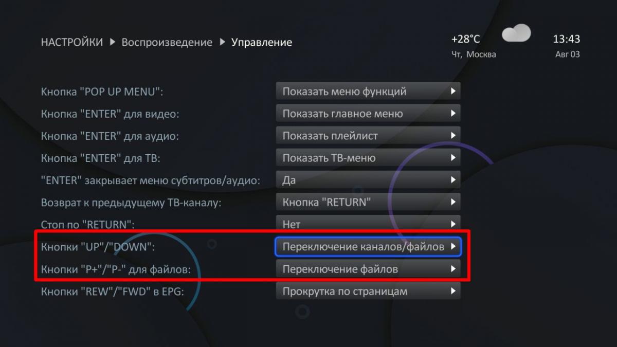

Добрый день. Примерно через месяц после покупки начались проблемы с пультом - нажимаешь на кнопку и никакой реакции(светодиод не мигает), бывает после 3-4 нажатия начинает работать.  Это дефект пульта или как то лечиться?
Кнопки вправо влево вверх вниз.
И я правильно понимаю? что как в 303D, тут нет кнопки перехода к следующему файлу в папке (нужны танцы с бубнами).
И еще заметил: если включать приставку до включения ресивера, она через 5 секунд выключается сама..

1. Добрый день. Примерно через месяц после покупки начались проблемы с пультом - нажимаешь на кнопку и никакой реакции(светодиод не мигает), бывает после 3-4 нажатия начинает работать.  Это дефект пульта или как то лечиться?
2. И я правильно понимаю? что как в 303D, тут нет кнопки перехода к следующему файлу в папке (нужны танцы с бубнами).
3. И еще заметил: если включать приставку до включения ресивера, она через 5 секунд выключается сама..
1. С R3 такое бывает. Если замена батареек, прошивка пульта, сброс плеера не помогает, то скорее всего хана пульту. Ещё были предложения разобрать пульт и протереть все контакты спиртусом изопропиловиловым, что некоторым помогало.
2. Их есть без бубнов
3. Бывало подобное редко и то что плеер запускался с черным экраном. Самый надежный выход - включать ресивер первым и, дождавшись его полного включения, включать плеер. В этом случае указанных сбоев нет.

2 все так и настроено - не работает
еще проверил из faq  : Для автоматического перехода к следующему файлу (аудио, видео и фото / автоматического перехода между сериями в сериалах) - Настройки > Прочее > Браузер файлов > Кнопка "Enter" на файле: Создать плейлист.
Такое же значение можно задать для кнопки Play.
Заметил что кнопки Р+ и Р- при просмотре фильма перематывают на 4 минуты
Да, забыл написать про Enter.
У меня точно работает в Источниках и в Базинге, если запускать воспроизведение по Enter. На Enter назначено Создать плейлист.
Если запускать по Play, на котором назначено Воспроизвести один файл, то не работает.
И не давно в теме пультов обсуждали, может так не работать в каких-то приложениях. Можно приложения Переназначение кнопок использовать.

Обычный Дюновский браузер файлов.
Буду звонить в техх поддержку - пусть предлагают решения. Мой плеер 303D работает больше 10 лет и никаких глюков и проблем. А это что за поделка...
