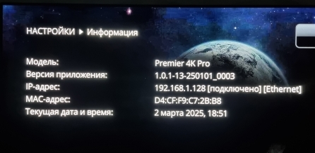

Вот последнее ПО
Проверил или включить SMB-сервер (был включен) и парольный доступ на Дюне, по умолчанию он отключён (я его включил, сейчас, хитя комп у меня без пароля)
Единственный пароль это на расшаренную папку в компе, в которую я захожу по новой учытотной записи из Дюны.
Но пока, главная задача именно Dune Hd Premier 4K Pro не реализована мной. Комп не видит его.
И я так и не понял как входить на компе в папку, где может быть эта Дюна?
\\192.168.1.128:10445 или 192.168.1.128:10445
\\192.168.1.128 или \\10445
В инструкции писали,что после перенаправки порта нужно заходить на \\10.10.10.1, но у меня открываются рашаренные папки на моём компе, а не папки и диск ССД на Дюне.

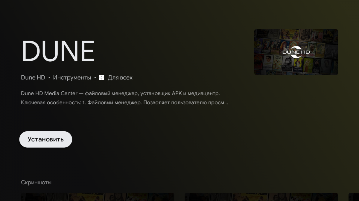

Изменения, связанные с DMC.
1. Опубликованы новые версии:
1000-250404_1000 (stable) - это эквивалент последней доступной версии 13-250404_0209, но с новым индексом версии 1000 вместо 13 (цель: возможность удобного отката с новой версии 1000-250929_1000 при необходимости).
1000-250929_1000 (beta) - небольшое обновление (из r22, аналогично обновлению 250815_1012_r22 для AOSP-моделей), описание изменений здесь (на этой странице теперь доступен автоперевод, справа вверху страницы): Dune HD Media Center App - Versions and Changes
Эта версия скоро также будет переведена в stable, если не будет найдено существенных ухудшений.
Переход на новый индекс версии 1000 связан с появлением нового способа установки DMC через Google Play.
2. Доступен новый способ установки DMC через Google Play, более удобный по сравнению с предыдущими способами, опубликованными здесь https://dune-hd.com/.../app/index.html
  1. Запустить «Google Play Store», в поле поиска ввести "dune", выбрать и установить приложение "DUNE".
  2. Запустить приложение «DUNE» и следовать инструкциям на экране. Приложение попытается определить тип устройства и применить соответствующий скрипт конфигурации. Если вы используете устройство Dune HD, это поможет вам получить доступ к расширенным функциям Dune HD Media Center, поддерживаемым вашим устройством.
Этот способ добавлен в шапку.
Внимание! Новый способ работает только на ATV11/12, но не работает на ATV14 (причина - баг в ATV14).
Возможно в будущем проблема будет решена и в Google Play появится доработанная версия приложения "DUNE" с поддержкой также и ATV14.

Отправлено 07 March 2026 - 13:46
Для теста доступна прошивка v14.8.7475
DMC для неё после первых тестов активирован, теперь после сброса настроек он будет устанавливаться и работать.
Прямая ссылка для скачивания v14.8.7475https://disk.yandex..../0-mwZaLzasxAiw
Обязательно учитывать особенности установки прошивки ATV14 (в два прохода).
Для тех, кто устанавливает ATV14 впервые также полезная информация из предыдущих релизов ATV14 14.8.2463 и 14.8.3717 и 14.8.4576
Официальный список изменений:
1. Исправлена ​​ошибка, из-за которой исчезала опция сквозной передачи звука.
2. Исправлена ​​ошибка отключения Bluetooth.
Кроме того для Premier 4K исправлена работа диода питания - теперь при выключении бокса он корректно меняет цвет с синего на красный.
Примечание. К сожалению, активировать специальные возможности для DMC в системных настройках бокса всё ещё невозможно, поэтому при каждой перезагрузке по питаию всё также требуется подтверждение для "Internal Hardware" (доступ к дисплею), если DMC не установлен через ADB.
После первых тестов исправлены регрессы, описанные здесь
Других серьёзных нареканий пока не выявлено.
