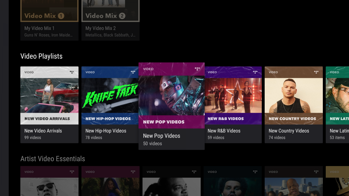

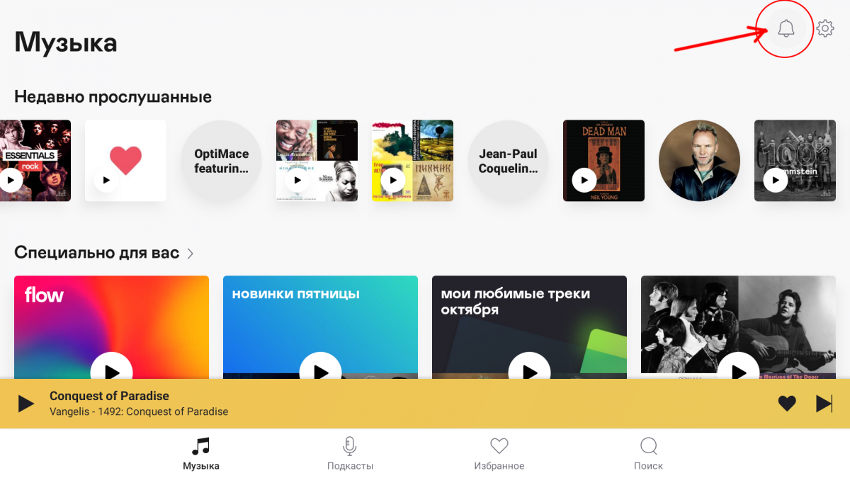

Установил «Deezer» и «TIDAL», из хорошего приложения работают, слушал естественно через ЦАП у меня Max Vision 4K на ESS, подключен к отдельному усилителю, при использовании программ, я так понимаю звук идет через Android.
У меня есть flac который я скачал «Deezer» и «TIDAL»,  я и проиграл их сначала внутренним плеером «DUNE», а потом послушал их через приложение.
«Deezer» и «TIDAL» дали поставить максимальное качество, но звук в приложениях был немого тише, чем при проигрывании, внутренним плеер и как их играла «DUNE» мне понравилась больше.
Ну и про навигацию если в «TIDAL» все еще более менее понятно куда ты двигаешься, работают кнопки на пульте «Stop», «Play», «Pause». Хотя интерфейс выглядит достаточно сиротливо на 4К.
На «Deezer», интерфейс выглядит более дружественно, но навигация с таким трудом можно понять, где ты находишься, курсор бледно, бледно серы, приходится включать курсор мыши.
Вывод приложения использовать можно, но по нормальному для музыкальных приложения либо надо адаптироваться, а по хорошему «DUNE», писать свои, где точно обработка будет своя.
Это ессно. Оба эти приложения  - совершенно бессмысленны, они не умеют выводить звук через USB-Audio. Соответственно это все идет через звуковую подсистему Андроида в 96 КГц.
Tidal надо слушать через USB Audio Player.
Deezer - на Андроиде в качестве никак не послушать ).
