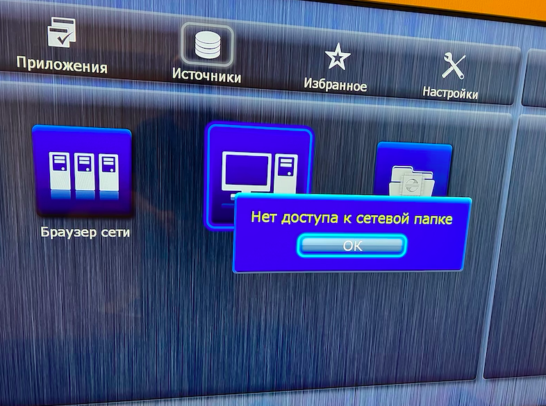

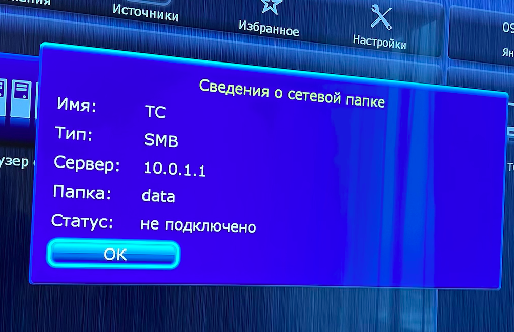

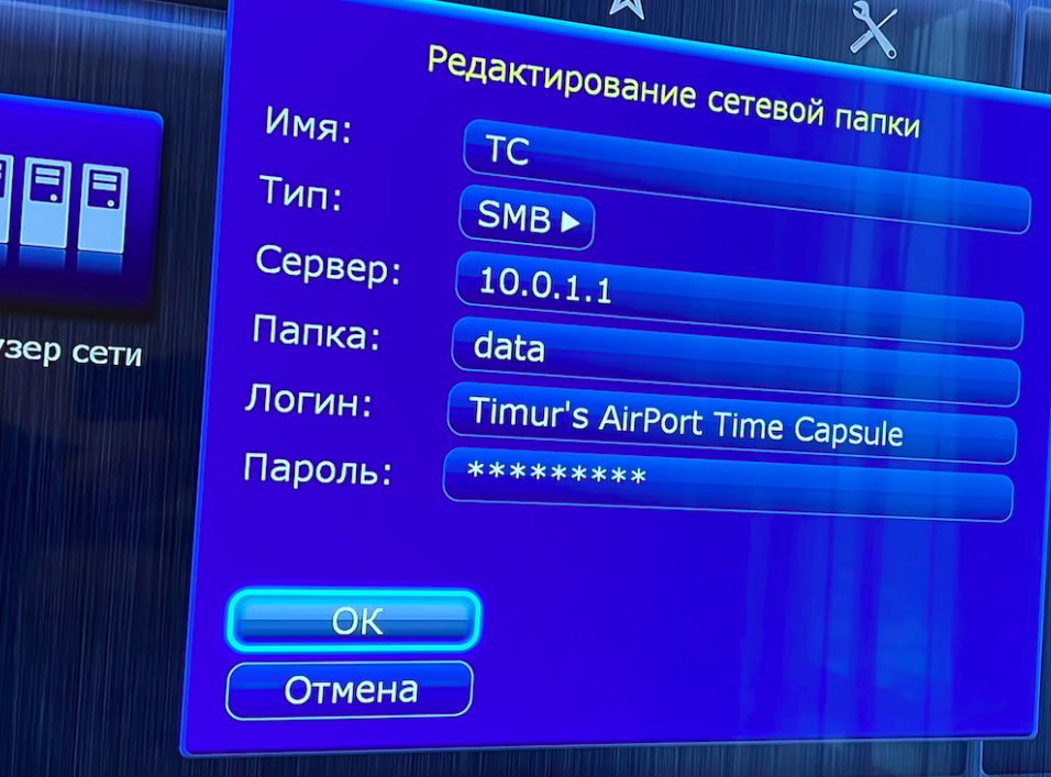

На капсуле корневая папка Data всегда прописывается сама и в ней уже все остальные папки созданные пользователем. Вот ее по той инструкции и подцепляла дюна. Вот скрин с настроенной 301-й дюны
А следующие 2 скрина с безуспешно настраиваемой Real Vision 4K. Папка сетевая с тайм капсулы (TC) создана таким же образом, но при попытке открыть ругается "нет доступа".
Браузер сети не находит расшаренные папки?
Да, когда открываешь браузер сети, то и себя саму и капсулу дюна видит, но зайти на капсулу не может. Но она и на 301-й не заходила на капсулу через браузер сети, только при создании сетевой папки по той инструкции. Я в этом не стал тогда разбираться помнится, хотя пока не нашел эту инструкцию на форуме, пытался подключиться и открыть капсулу через браузер файлов, казалось что именно туда и надо заходить, а потом уже нашел этот гайд, настроил сразу и был доволен))

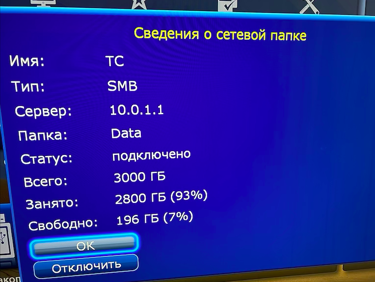

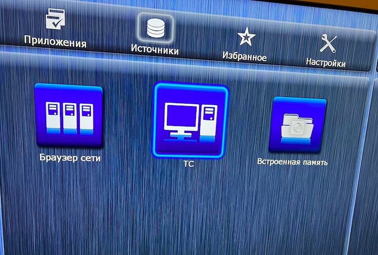

Не знаю важно ли это, но вот ещё одно наблюдение –  как бы я ни прописывал название расшаренной капсуловской папки при создании сетевой папки на новой дюне, будь то Data или \\Data или Data\ всё равно в итоге она прописывается только с маленькой буквы d, то есть data, \\data, data\
В 301 дюне она прописывается как Data и на капсуле папка называется Data. Может в этом всё дело? Почему на новых дюнах она не дает прописать с большой буквы?

Регистр имеет значение, может быть причиной.

И что за логин такой? Пропишите с большой буквы Data
С логином всё нормально, так называется капсула в домашней сети по умолчанию (менять не стал, как настроил из коробки так и осталось) На 301-й дюне всё один в один с таким же логином. А вот с тем чтобы прописать с большой буквы проблема... Не получается, то есть я прописываю Data, нажимаю ок, но когда лезу в сведения этой папки или в редактирование её же, то там уже стоит data (скриншоты выше).
Я тоже чисто логически понимаю, что вот она, возможно, проблема, вот оно здесь совсем рядом наиболее простое решение, без установки стороннего софта и костылей, но ума не приложу почему новые дюны не сохраняют название папки с большой буквы. У кого-то может есть идеи?
Так вот и я думаю, что скорее всего оно, но как прописать с большой буквы не знаю(
Про буквы там не правду говорят?
"3.3. для SMB-ресурсов абсолютно всё-равно какие буквы в названии: большие или маленькие"
https://forum.hdtv.r...773#entry207978
Если бы я знал)) Знаю точно только одно - заглавная буква в папке Data это единственное, чем отличаются настройки сетевой папки на 301-й дуне от тех двух новых дюн на андроиде, которые я пробовал подключать и в обоих случаях неудачно. А 301-я и HD Base безотказно с коннектятся с созданной сетевой папкой Data
