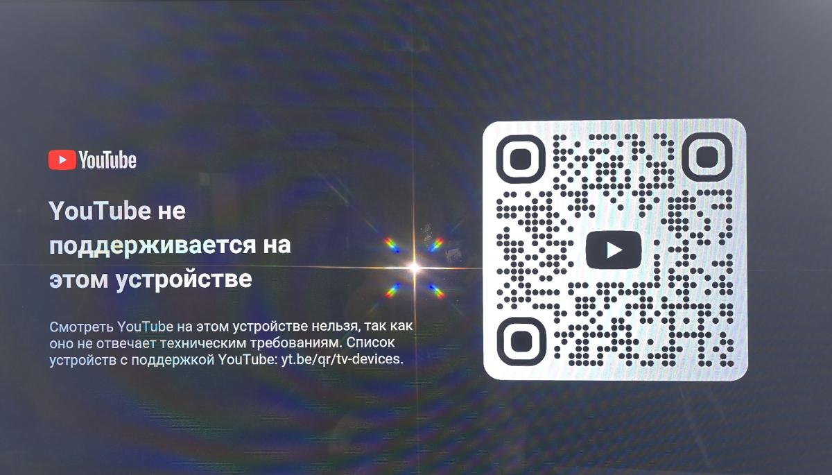

Народ, вот такая фигня на одной из трёх дюн.
Все три одинаковые Магик 4к плюс
На двух ютуб работает, а на одной так
Прикрепленные изображения
Этой фигне не один месяц - https://forum.hdtv.r...uncement=5&f=41
