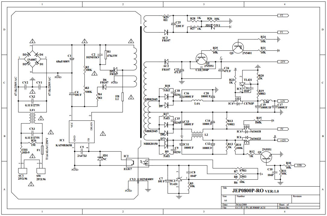

Cхема блока питания JEP0910P-RO:
Вполне возможно полетела шим микруха OB2263, если блок такого типа как я привел.

Похож, но мой немного другой.

Схема вашего блока JEP0800P на форуме тоже есть.
Там другие немного элементы KA5M0365R
