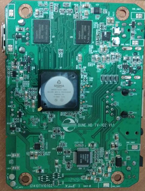

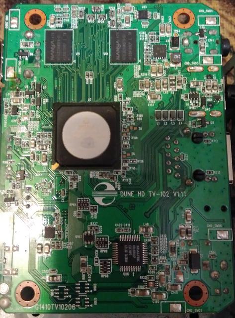

Помогите опознать неисправную Dune HD
Есть две платы неисправные, не могу понять какую прошивку в них заливать.
На всех платах написано DUNE HD TV-102 V1.1? с виду совершенно идеентичные.
Как их опознать. они же не включаются???
Думал по версии процессора, но версия 102 и 102v2 бывают на 8675
А вот бывают ли TV-102v2 на 8674 ???

TV-102
TV-102v2
С виду ничем совершенно не отличаются.
Вот как их различить, подскажите пожалуйста.

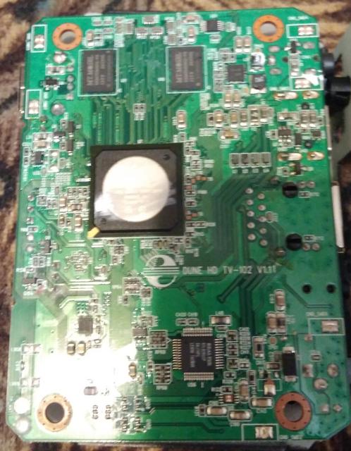

А вот и виновница переполоха

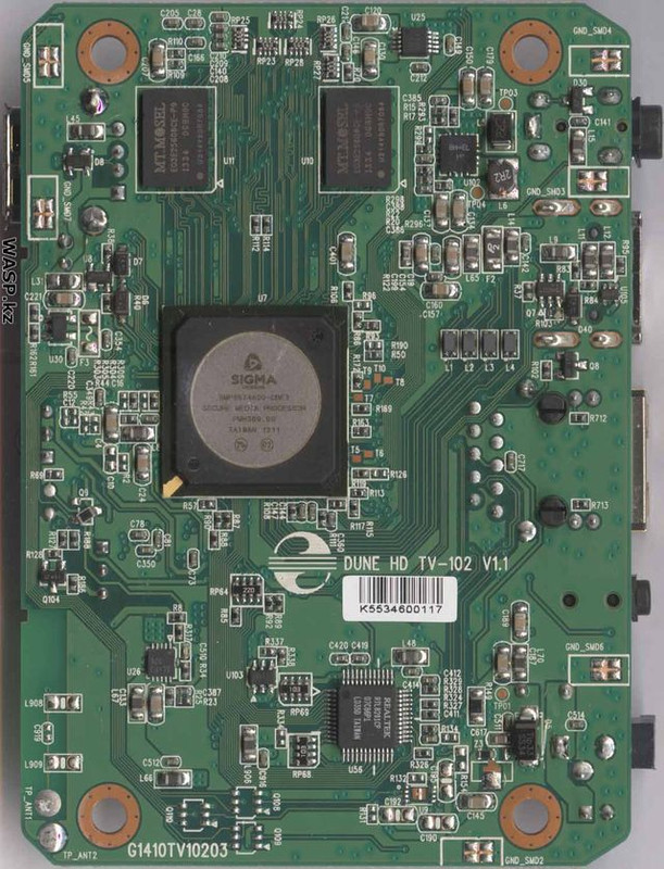

Нашел фото 102-й в хорошем качестве
P.S. И еще ...
В telnet разница между 102 и 102v2 при загрузке заметна?
