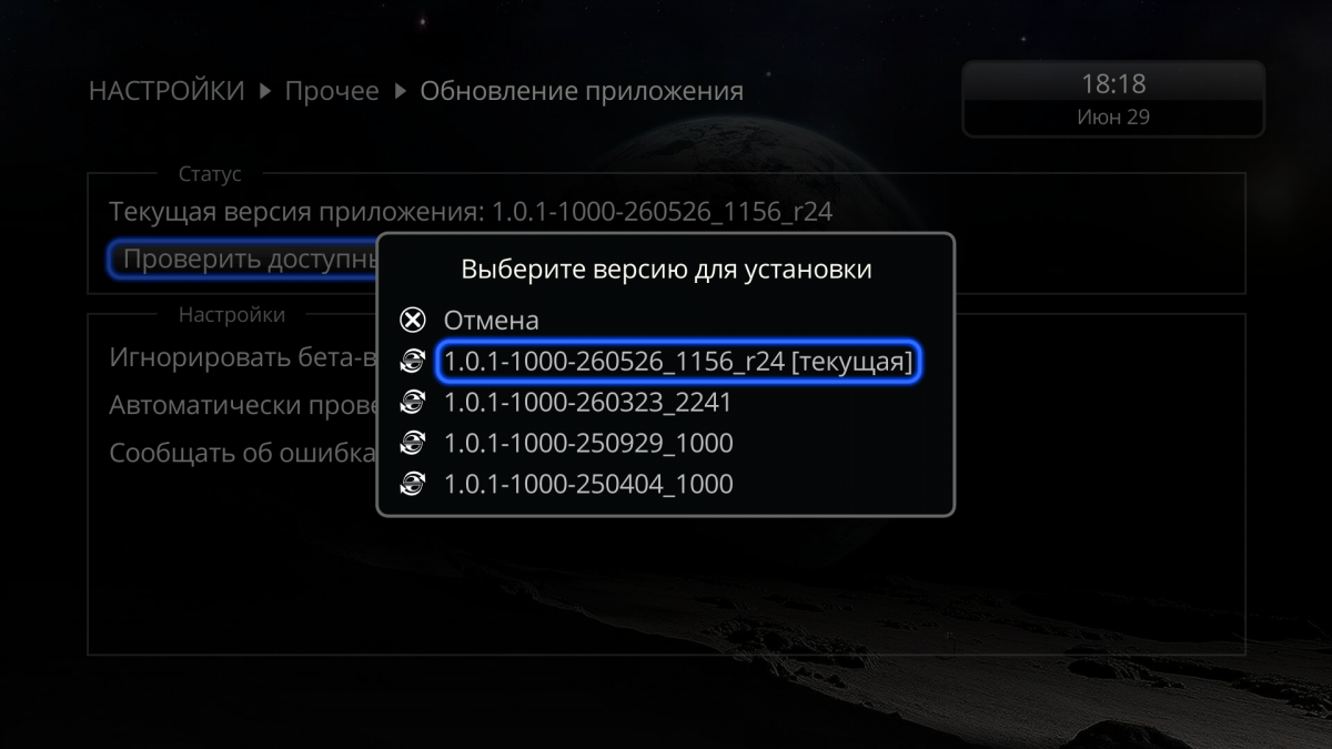

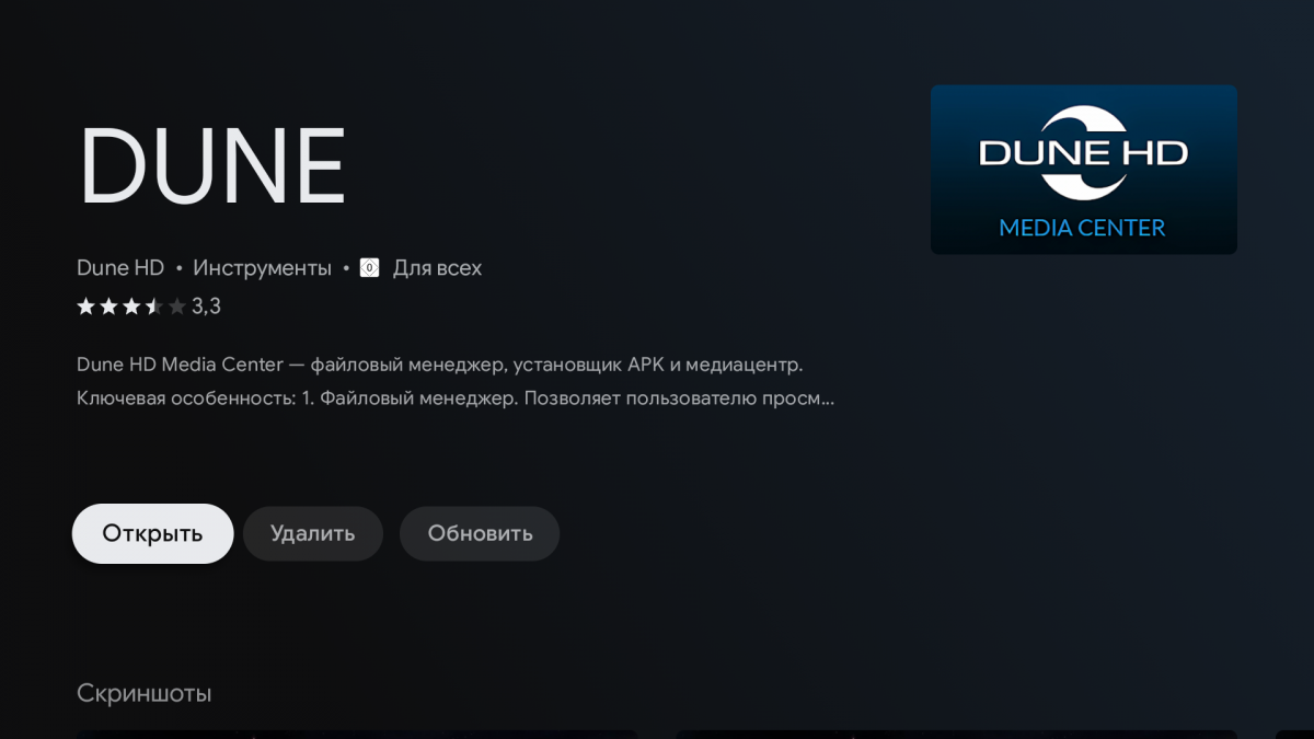

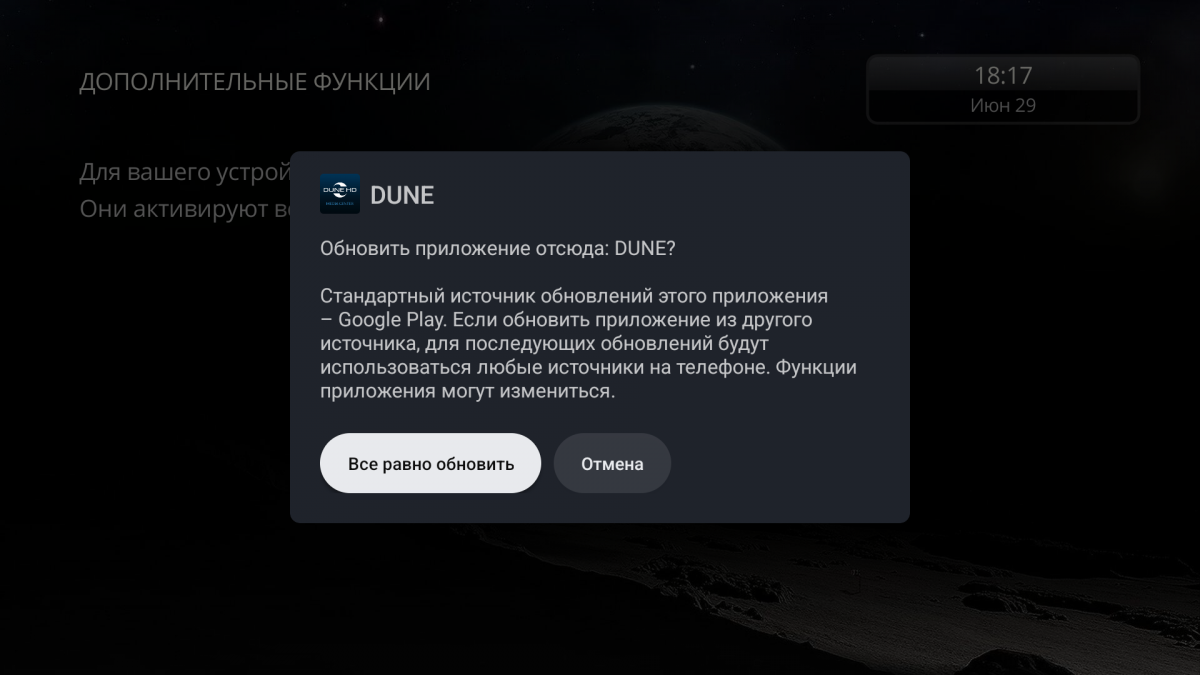

Для удобства установки DMC в Google Play опубликована новая GP-версия DUNE apk.
Изменения:
1. Исправления для прошивки BOXY ATV14.
2. Исправления, повышающие надежность работы.
3. Обновлена иконка, которая отображается в Google Play при поиске приложения (см .скрин)
После установки из Google Play приложение самообновится до последней версии, необходимо подтвердить обновление:
Стабильной онлайн-версией DUNE_apk теперь является версия 260526_1156_r24.
