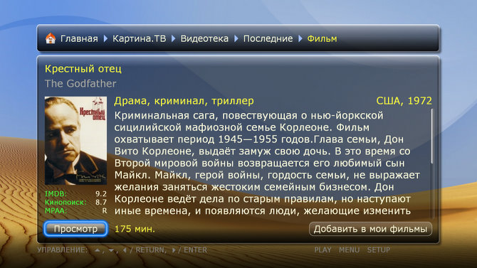

Насчет 2 страницы подумаю, но ничего не обещаю....
У Картины в Видеотеке устроено так:
Я думаю, на dune_folder'e так не получится. Я имею в виду скроллинг текста и фреймы.
Ну скроллинга точно не видать нам пока. Ведь то, что мы видим на экране Дюны , находясь на странице информации - это всего лишь полноэкранная картинка.
Вообще по поводу функциональности каталога сильно обольщаться не стоит. Уж очень мы сильно зажаты в рамках возможностей dune_folder.txt :-(
