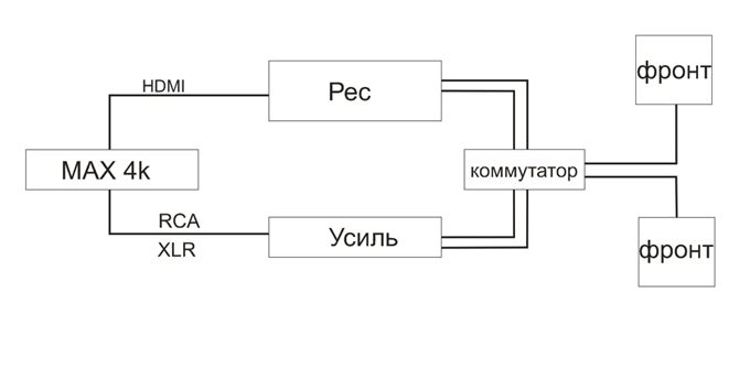

Приветствую всех заинтересованных в данной теме. Пришло время внести свою небольшую лепту, теперь и я стал обладателем  обсуждаемого здесь сабжа – Max Vision 4K. Проблем описанных здесь у меня возникнуть не должно потому, что я использую довольно специфическую схему подключения (для некоторых принимавших участие в обсуждении форумчан) при стандартном сценарии использования сетапа.
  Но не смотря на это, я решил попытаться воспроизвести ситуации при которых (якобы) возникали проблемы в виде посторонних свистов и т.д.
В сетап входят: Max Vision, рес Onkyo TX-NR737, усиль Audio Analogue Crescendo и в интересующей нас связке одна пара фронтальной акустики Klipsch RP-600M. В стойло Max-а не запихивал, сложности с переподключениями , посему ,  для подключения стерео сигнала использовались коаксиальные провода но нейм-самопал) из очень старых запасов)), да простят меня адепты хай-эндов.
Прикрепленный файл  IMG_20231114_162921.jpg   265.66К   1 Количество загрузок:
   Подключение.  Цифра Max HDMI Main – рес HDMI in BD\DVD, аналог Max стерео аудио выход – рес стерео аудио вход STB\DVR, видео рес HDMI Out – тел. HDMI In.
   Настройки HD звук включен, выход битстрим , Hi-Fi выход выключен.
Прикрепленный файл  IMG_20231114_141252.jpg   167.29К   2 Количество загрузок:
На ресе включен цифровой вход BD\DVD, до начала воспроизведения файла при включенной аппаратуре вывернул ручку громкости реса на максимум – посторонние звуки в динамиках отсутствуют(легкий белый шум усилителя), включил воспроизведение при нормальной громкости прослушивания  посторонних звуков не слышно, поставил на паузу вывернул ручку громкости на максимум – чисто. Переключил рес на  аналоговый вход STB\DVR  повторил процедуру в точности как с цифровым сигналом  посторонние звуки отсутствуют.
   Включил в настройках Hi-Fi аудио выход, HD звук не отключал, переподключил  аналоговый сигнал Max Hi-Fi Out – рес стерео аудио вход STB\DVR, цифровой  Max HDMI  Audio Only – рес HDMI in BD\DVD, дополнительно подключил Max HDMI Main – тел. HDMI in для визуального контроля, подключение между ресом  и  тв.  естественно  не отключал(дополнительная возможность возникновения помех).
Прикрепленный файл  IMG_20231114_142343.jpg   159.39К   2 Количество загрузок:
Повторил процедуру описанную выше, никаких изменений и появления посторонних звуков не обнаружено. Единственное на что обратил внимание, при подключении  аналога с обычного стерео выхода, громкость ниже  чем с цифры  и как мне показалось , звучание менее насыщенное как по низам так и по верхам, возможно особенность реса. Специально не отслушивал, так вскользь отметилось.  Усилитель подключать в режим мощника не стал, длинных проводов нет, а всю стойку разворачивать, честно лень, в любом случае замес цифры с аналогом в ресе сходятся,  если у кого то, в схожей ситуации с ресом Onkyo проблем нет, а при подключении усилителя возникают, попробую воспроизвести у себя(потребуется точное описание подключения).
Вывод. В моем  сетапе, естественно с моими компонентами и при таком варианте подключений(не вижу в нем смысла, особо относительно стерео звука), помех и посторонних звуков не обнаружено, на мой не золотой слух).
Особо не пинать, труд не научный)).
ЗЫ. Кабель не совсем но нейм, япошка Canare но самопал)

Приветствую всех заинтересованных в данной теме. Пришло время внести свою небольшую лепту, теперь и я стал обладателем  обсуждаемого здесь сабжа – Max Vision 4K. Проблем описанных здесь у меня возникнуть не должно потому, что я использую довольно специфическую схему подключения (для некоторых принимавших участие в обсуждении форумчан) при стандартном сценарии использования сетапа, но не смотря на это, я решил попытаться воспроизвести ситуации при которых (якобы) возникали проблемы в виде посторонних свистов и т.д.
Схема специфичная, поэтому и свиста/шума и не будет, можно было опыты и не ставить. Попробуйте использовать усилитель как мощник и без коммутатора, оставив соединение по HDMI с ресивером, а Дюну по HIFI выходам - на линейный вход усилителя, вот тогда можно будет сделать полноценные выводы о корректной работе вашего ресивера с Max Vision 4K.
Специфичная схема в тесте не использовалась, использовать усиль как мощник в связке с ресом нет возможности из за отсутствия пре-аута на ресе. Смысл теста в попытке обнаружить наличие земляной петли при выводе одновременно цифры и аналога с Макса с конкретным ресом. Далее, при включении дополнительных устройств при возникновении помех, списывать проблему именно на Макса, смахивает на нежелание поиска причин. При включении в цепь усиля вы вносите еще одну возможность ее возникновения. Тест полностью оправдал вывод о корректной работе именно Макса с данным ресом. (имхо)
ЗЫ. Есть еще мысля, как подключить усиль к ресу, но она еще не дозрела) додумю потестю еще.

Нет там ничего специфичного в схеме. Просто ресивер с гальванической развязкой входов.
Не о том, специфичность в использовании коммутатора, для подключения двух усиливающих устройств к одному фронту, а в тесте стандарт.

Проверил старую гальваническую развязку, которую покупал еще в Radioshack  на Щелчке для машины.
Само собой после подключения RCA через  неё в ресивере полная тишина.
Попутно подтвердилось что большую часть наводки в моем сетапе давал телевизор, тк у LG  сгорел блок питания, то подключил старый Филипс и уровень земляной наводки стал резко меньше.

Что-то я сомневаюсь в наличии гальванической развязки в TX-NR737

Как уже сказал подумаю как включить в цепь усиль и еще потестю, хотя не уверен, что включение усиля в данном конкретном случае что то изменит
Отсутствие преаута в этом ресивере, не дает возможности использовать его совместно с мощником или интегральником.
Для эксперимента с фоном можно попробовать использовать выход на саб. Это тоже преаут, но с низкочастотным сигналом.
Есть конечно зональные выходы, но не уверен, что сработает. Я не помню, возможно ли в эти выходы отправлять сигнал подключенный по hdmi. Если возможно, то для чистоты эксперимента их нужно будет активировать. Но всё же, думаю что использовать выход на саб будет надежнее)
С преаутом понятно. Выход на саб - не понял схемы подключения, с HDMI он и так все время нагружен (акустически) кроме режима пур\аудио (тобишь стерео) а, вот как его активировать с чистого аналогового входа линейного на который будет подключен HI-FI  выход Макса. С зональными выходами - они не имеют связи с HDMI( по крайней мере в звуке) только с аналоговых входов.
Сам долго голову ломал как еще замутить, пока не ничего путного не нашел.
Уважаю пользователей соблюдающих правила форума, а так же требования темы О Разделе. Особо пунктов №7/8/9.
Т.к. на Вашем ресивере нет преаута, то для эксперимента, т.е. выяснить будет фон или нет, можно подключить интегральник к выходу ресивера на сабвуфер, их 2. Это тоже преаут, но для сабвуферов. При таком подключении из усилителя будем слышать низкочастотный сигнал и возможно фон, о котором говорится выше.

Отправлено 15 February 2024 - 13:22
Подумаю
Подумал), технически это легко исполнить, но подключать на вход мощника усиля честно "очкую", по двум причинам, усиль интегральный к тому же директный и даже при подключении на линейный вход не получится подрезать частоту сигнала. Второе акустика полочная также не рассчитана на частоты саба и чуйка у нее высокая. Теперь о самом тесте, опишите ваш предположительный сценарий теста, попробую оценить риски.
