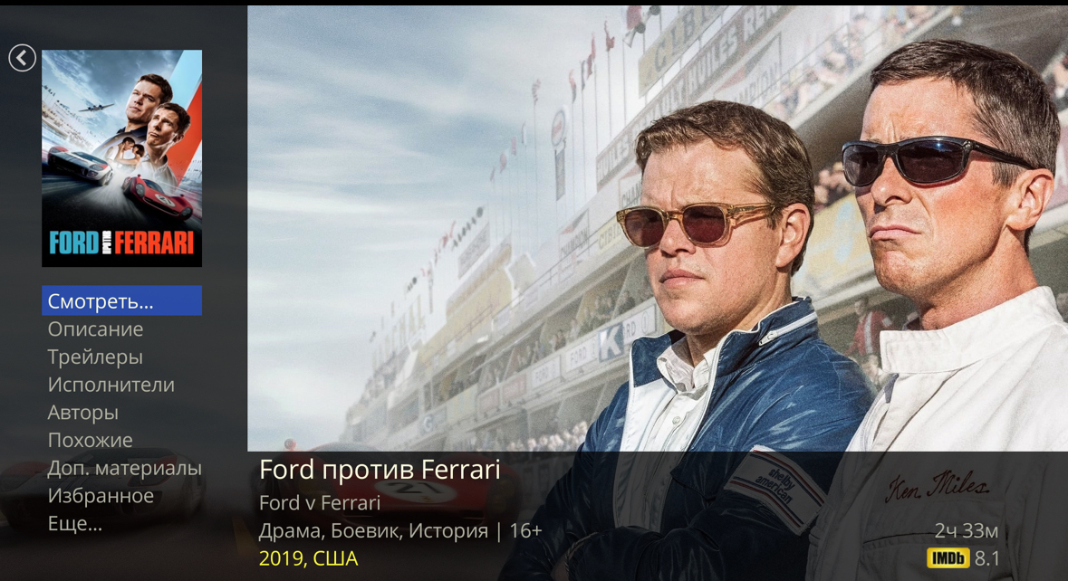

А есть ли возможность убрать желтый текст в карточке фильма? Сделать его таким же по цвету/яркости как наименование?
А так уже затемнение (левое и нижнее) оно может быть градиентным или растушеванным к краям, это это уже в теме не поправить? Чтобы не было таких резки границ
В архиве тем есть файл dune_skin_config.xml, в нем вначале длинный список цветов в значениях value=..... Скорее всего всё там.
Пробейте коды через сайты типа https://encycolorpedia.ru/5080ff, узнайте где там желтые и замените их на нужные.
Что за затемнение?

На. Бэкграунд накладываются темные области и на них текст
Cкорее всего всё, что касается интерфейса New GUI, болтается где-то в системных папках и если это так, то оно защищено от изменений. В темах, которые работают за New GUI я не встречал файлов, отвечающих за эти поля.
Можно обесцветить например поля, всплывающие по кнопке Info во время просмотра и всякое такое.

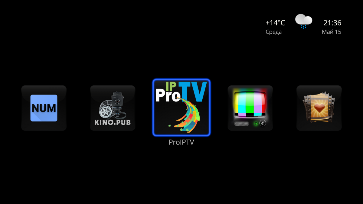

В последнее время запал на тему №5, всем меня устраивает, единственное хотел бы в ленточном интерфейсе синий курсор вместо белого, пытался сам поменять по инструкции, но похоже руки кривые)) тема превращается в папки от старого интерфейса ((. Просьба к уважаемому Xemu сделать вариант темы №5 с синим курсором, если возможно. И ещё одна просьба, если возможно, убрать из ленточеной темы "гайки" как это, например, сделано в теме Black Air.
Исполнено.
з.ы. Для замены курсора достаточно в cut_ images заменить содержимое папки selection и при этом кроме курсора не должно, что-то другое меняться.
Единственное, это если в этой папке были иконки .png, а не .aai (или наоборот) и фалы курсора из темы - донора с другим расширением, то надо перекидывать их вместе с манифестом - selection.txt или, открыв манифест текстовым редактором, изменить тип фала на png или на aai соответственно. А если курсор отображается криво, то манифест нужно заменить обязательно, в нем параметры отображения курсора.
Если будет несовпадуха, то система может подставлять древние незачищенные пережитки из неведомых недр)))

Большое вам человеческое спасибо))
