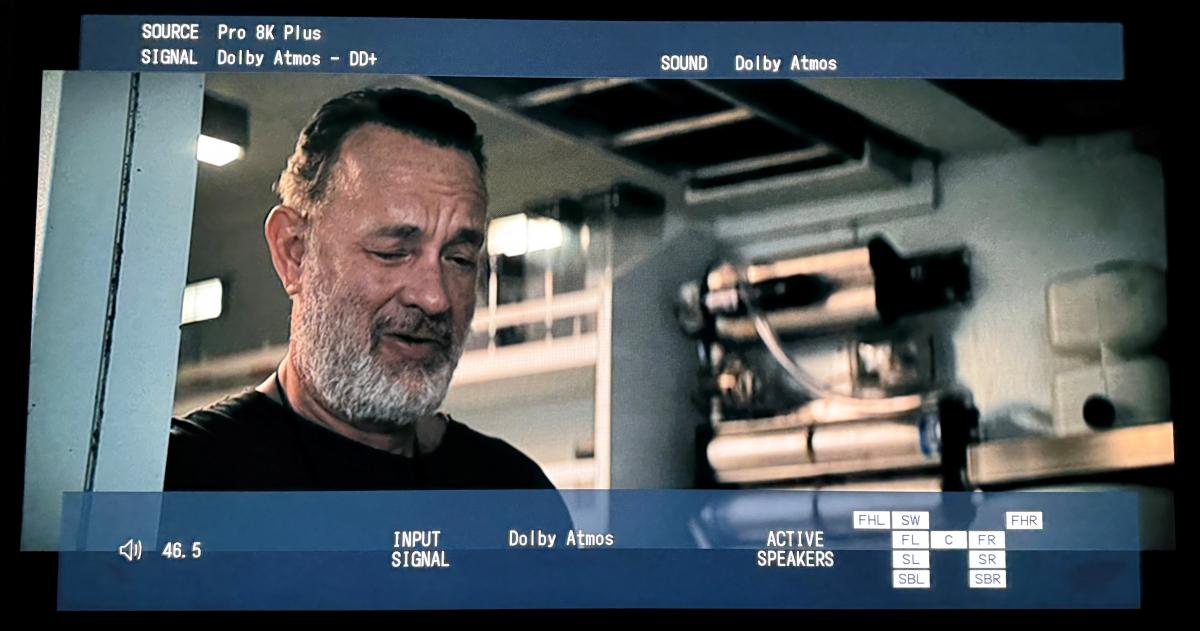

Сейчас опытным путём выяснил - звук с приложения Эпл тв на Альфа прошивке идёт только через USB на внешний цап.
Оптика и HDMI поток почему то не пропускают ни к каком формате - ни битстрим ни РСМ.
Звук (ещё раз с HDMI) = DD+ и теперь ещё плюсом с оптики = ядро DD. На этом гадания с вами тоже закончились https://forum.hdtv.r...=19567&p=570016
IMG_8076.jpeg Прикрепленный файл  Apple.jpeg   111.32К   1 Количество загрузок:

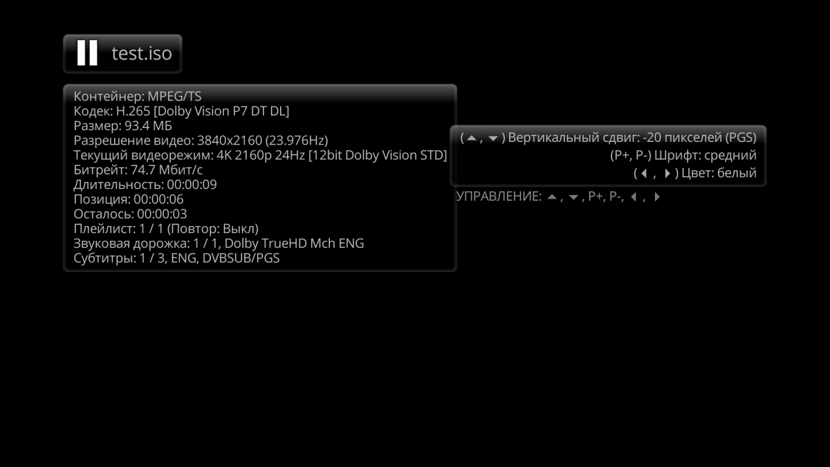

Я имел в виду не только уже удалённую яркость субтитров PGS, но и то, что оставшаяся возможность изменить цвет PGS ничего не даёт.
Вы можете проверить проблему с цветными субтитрами с помощью этого небольшого ISO-образа, который я создал для тестирования. Они должны быть желтоватыми, правильным цветом, который отображается при использовании полного меню, но при воспроизведении в облегчённом режиме они отображаются неправильно, в ярко-синем цвете: https://www.upload.e...1/test.iso.html
Та же проблема возникает и при преобразовании в формат mkv.
Спасибо за вашу помощь!
Вот ваш тестовый файл. Скажите, пожалуйста, где вы на этом скрине видите настройку изменения цвета для PGS?
Прикрепленный файл  PGS.png   108.89К   10 Количество загрузок:
Настройка яркости PGS была удалена из прошивки, а настройки изменения цвета для PGS в ней никогда и НЕ было (это растровые субтитры, изображения с уже заданными цветами, которые накладываются на видео).
По итогам доработки для RTD1619 для PGS осталась только настройка вертикального сдвига, которая работает корректно.
Ну и вы, конечно, и отрывок сделали ) Аж целых 9 секунд, из которых несколько уходит на старт файла, а сами субтитры успевают промелькнуть буквально на секунду, после чего видео обрывается )
Но да, видно, что субтитры голубоватого оттенка, вопрос изучается (если подтвердится, будет занесён в ошибки).
Последний пункт меню — это цвет, и если нажать боковые стрелки, текст с цветом изменится с белого на серый, желтый, зеленый, синий... Но, как вы сказали, субтитры PGS — это растровые изображения, поэтому изменение этого значения ничего не меняет и должно быть удалено из меню субтитров PGS.
Прикрепленный файл  color.png   123.64К   0 Количество загрузок:
Но для меня самое важное — это проблема с некорректным отображением цветных субтитров HDR PGS при использовании облегченного режима или файлов MKV. Поэтому, если вам нужен тестовый файл большего размера, это не проблема, пожалуйста, сообщите мне, и я смогу создать новый.
Спасибо.
Вам скрин предоставили, на котором отчётливо видно, что настройки цвета для PGS нет. Это общее меню настроек для субтитров и вы не можете не видеть, что доступные для PGS настройки помечены отдельно, вот ещё один пример с линейки 8К, на которой доступна яркость для PGS (скрин 1), но которую убрали для RTD1619 (скрин 2).
Перестаньте спорить и посмотрите всё же внимательно на экран.
Прикрепленный файл  Max.png   73.94К   2 Количество загрузок:PGS.png
Вопрос с субтитрами изучается, наберитесь, пожалуйста, терпения.
Извините, я думал, что эти параметры предназначены только для субтитров в формате PGS, а для текстовых субтитров есть свои собственные настройки. Теперь я вижу, что только параметры с (PGS) относятся к этому типу субтитров, а все остальное является общим для обоих типов субтитров в меню.
Хорошо, с этим разобрались )
А по поводу не всегда корректных цветов PGS-субтитров в HDR/DV, проблема связана с ограничениями SDK RTD1619 и простого способа исправления к сожалению нет, это не планируется, а потому и занести это на первую страницу в ошибки для исправления возможности нет.
