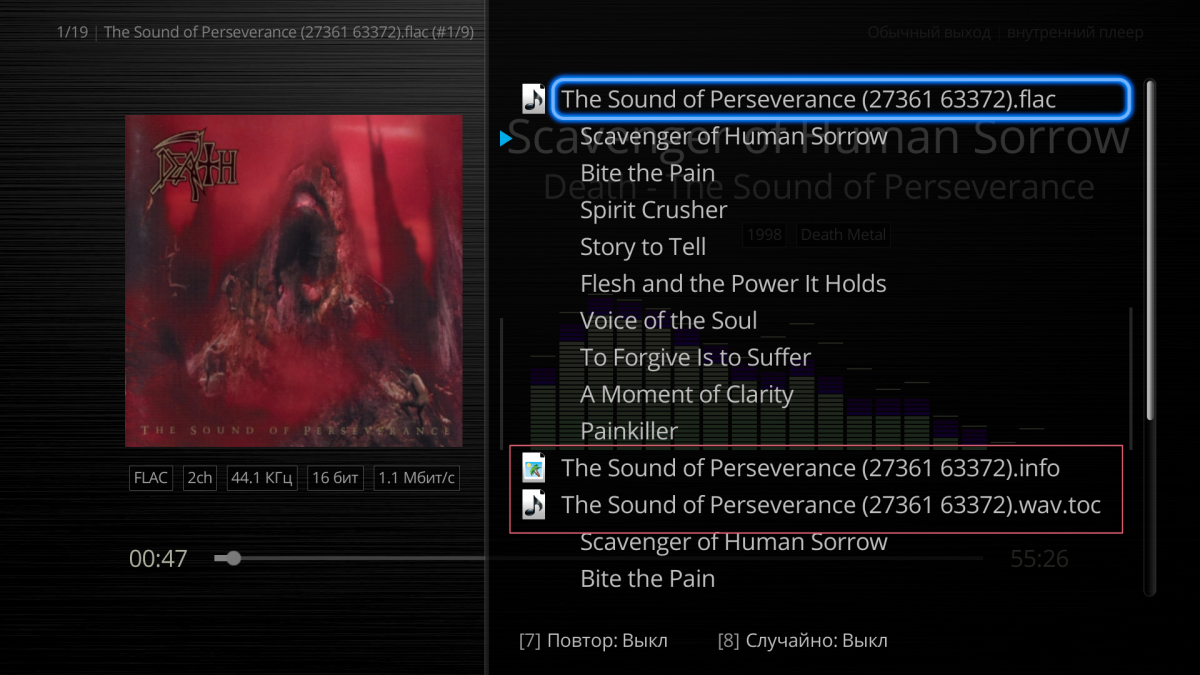

2. Исправлено добавление "мусорных" файлов (скрин 1) в плейлист аудио, приводящих к проблемам при воспроизведении, теперь такие файлы игнорируются (скрин 2)
Max_3.png Прикрепленный файл  Мусор.png   647.82К   1 Количество загрузок:
