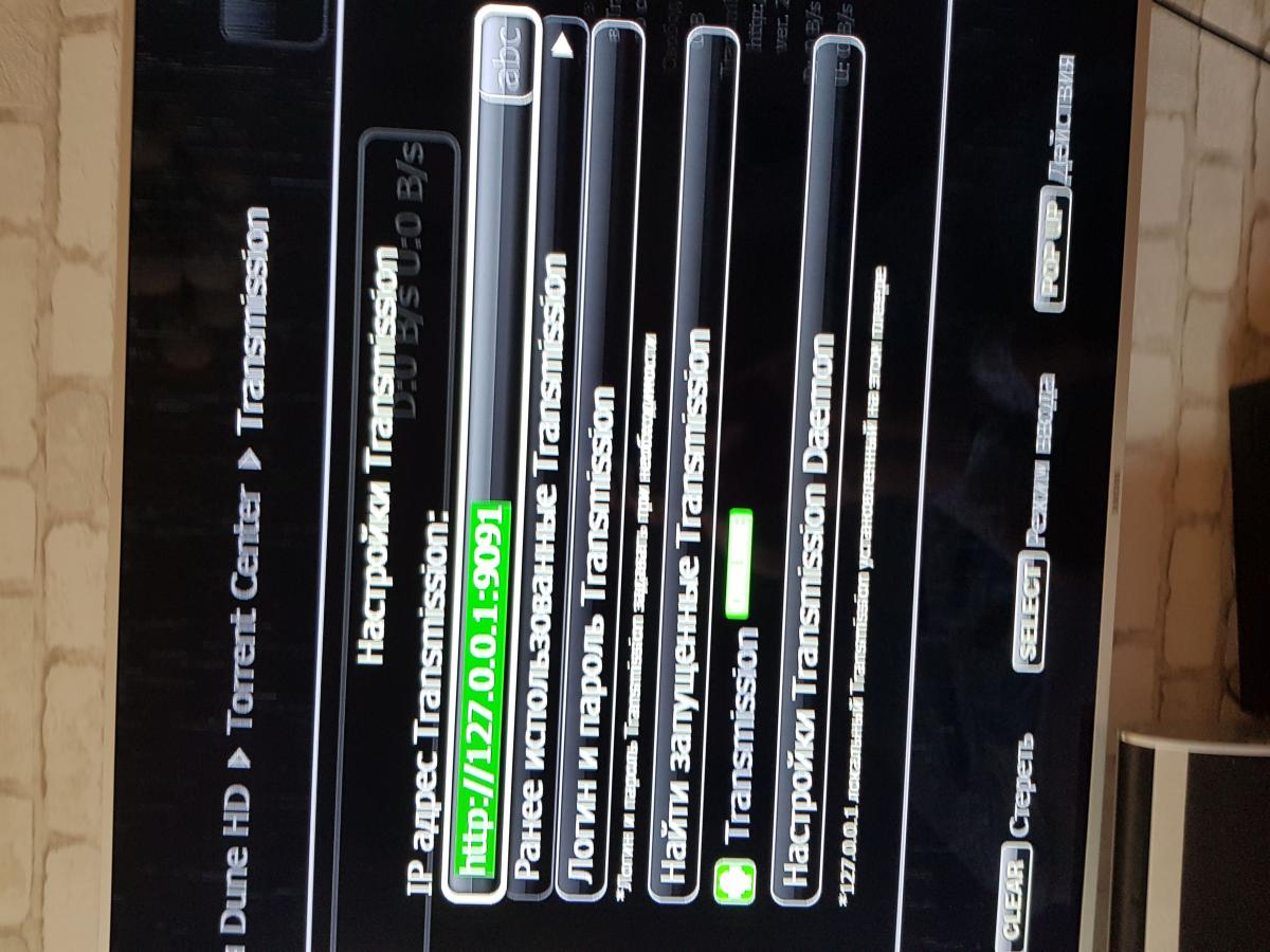

А покажите скрин настроек Трансмишена из ТоррентЦентра?

Переустановил ТоррентЦентр. То же самое.
Но в настройках Трансмишшн в нём стоит адрес запущенного: 127.0.0.1:9091
При поиске запущенного выводит с IP-адресом устройства. Жму: выбрать - не получается. Ввожу его вручную - тоже сбрасывает. Возможно, проблема в адресе..
Может быть, изменить адрес на этот: http://127.0.0.1:8090?
Прикрепленные изображения

Так не отображаются загрузки в ТоррентЦентре вообще.
Только в ТоррСервере. А в нём - только онлайн-ссылки на торренты видны, как я понял, не для закачки.

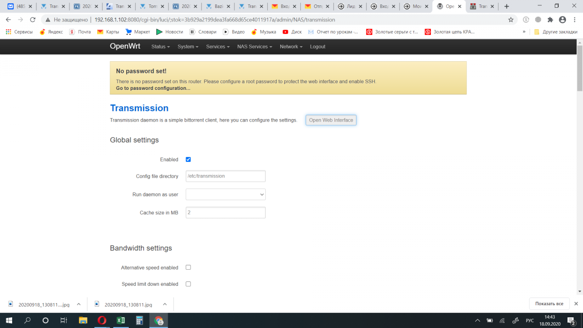

А как его там выключить?
В каком меню искать?
Которое на фото?
Убрать галку с Enabled?
https://forum.hdtv.r...showtopic=19193
Пункт 3

Там не указано, где и как Трансмишшн отключить.
Отключил в OpenWrt.
В итоге запущенных Трансмишенов нет теперь.
Пробовал вручную установить с адресом IP - не сохраняет адрес.
А с локальным адресом - не находит.
Включил заново. :(

Енейбл значит запущен. Галка снята значит не запущен. Надо отключить и запустить в андроидном приложении. Если вы планируете ним пользоватся.

В андроидном? В каком приложении запустить?  Трансмишшн ВТС и так запущен в его главном меню, кнопкой Старт.
А ТоррентЦентр у меня в Приложениях Dune HD.. В нём должны загрузки тоже отображаться, в ВТС и ВТС UpnP..
Какая-то проблема с адресом, думаю или портом. Ставил: 127.0.0.1:8090 и 127.0.0.1: 9091 - без разницы..
Показывает "Трансмишшн онлайн". Загрузок нет.

Загрузок нет потому что вы упорно отправляете торренты на трансмишен из опенврт, я в одном из первых постов вам написал отключить его еще в теме макса. отключите и забудьте про него.
Прописывать в торрент центре (плагин его находит) ничего не надо если вы только не меняли в настройках трансмишен бтс порта. Но я не думаю что вы меняли.
Думаю вконце концов вам все настроим если будете читать что вам пишут.
