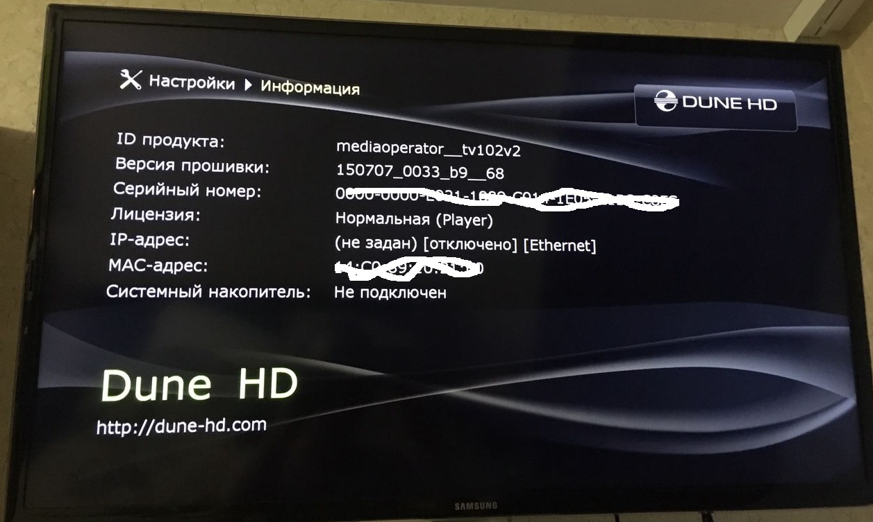

#160 j_h57
j_h57
    Маэстро комментариев
  • Пользователи
  • PipPipPipPipPipPipPip
  • 853 сообщений
  • Gender:Male
  • Location:Санкт-Петербург, Россия
Отправлено 01 July 2019 - 01:43
Добрый день. Кто-нибудь может определить по приведённому фото провайдерская ли приставка?
