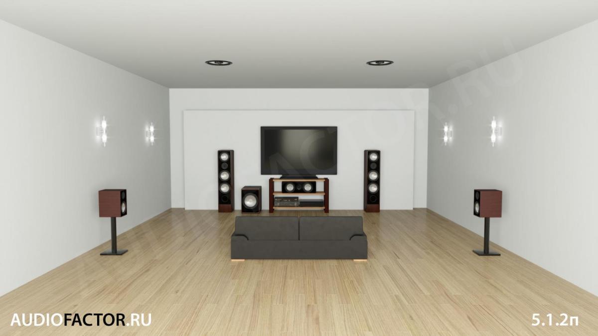

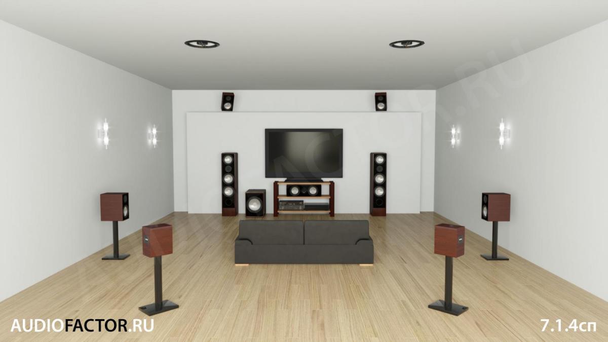

Ну я же написал 2 колонки на потолок, с 7.2.4 не хочу заморачиваться, комната маленькая, компоненты я уже подобрал, осталось ресивер.
Ни кто не хочет вас отговаривать, много слов и мало информации.
У вас два напольника и вы хотите приобрести еще два на тыл в маленькую комнату- первая ошибка повлекшая вторую.
Ни слова про канал спецэфектов - саб, навязчивый вывод, накой он при наличии напольников - третья ошибка.
Наличие центрального канала - отлично, но для Атмоса всего два потолочных канала, неважно фронтальных или тыловых  - четвертая ошибка. Можно оставить как основу систему 5.1 но обязательно добавлять 4 канала для Атмоса.
Это как Дом Театр из саундбара и саба, победа манагеров с продаванами,  добавлю, на бары даже лейбл Атмоса вешают, чем не вариант).
Ну вот и до усиления дошли, все вышесказанное имеет значение при выборе реса от мощности до количества каналов,  и приобретать его до того как придет понимание необходимого минимума для достижения замысла, не имеет смысловой нагрузки. Пытаюсь уберечь от совершения пятой ошибки.
Как подбирается акустика под помещение обьяснять давно завязавшему с аудиофилией не вижу смысла)
