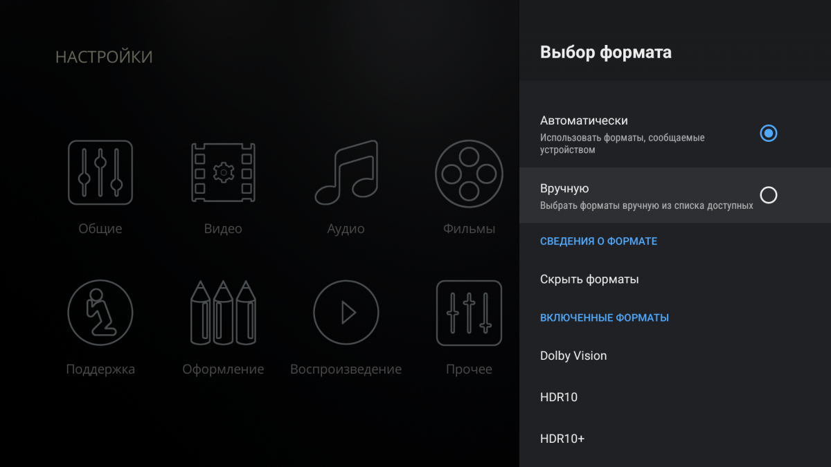

Отправлено 17 April 2024 - 00:25
Ну и еще в предпоследней бете сломали добавление иконок андроидных приложений на главный экран DMC. Этот косяк перешел и в последнюю версию DMC. Теперь при нажатии "Переместить на главный экран" иконка андроидного приложения просто исчезает из папки
Иконки перемещаются нормально туда и обратно. В случае, если сразу не появились на главном экране помогает PopUp > Настройка списка, возможно они там не активированы.
Прикрепленный файл  20240416222042.png   205.43К   0 Количество загрузок:Прикрепленный файл  20240416223234.png   177.16К   0 Количество загрузок:Прикрепленный файл  20240416223306.png   181.79К   0 Количество загрузок:

Отправлено 17 April 2024 - 00:43
Точнее, помогло просто нажатие этой опции PopUp > Настройка списка, и Back. После этого исчезнувшие иконки появились на главном экране DMC

Поставил новую прошивку, из того вижу, ушла проблема когда после воспроизведения DV контента из нетфликса, нбо макс или прайма слетала настройка HDMI в ТВ (вместо расширенного режима HDMI ТВ переключался на обычный, соответственно ехали цвета, и для возврата надо было вручную ставить расширенный режим HDMI).
Ни у слетели избранные приложения на главном экране, пришлось добавить их заново. Все остальное работает как работало.
Раньше еще был баг с самопроизвольным выключением настройки - Переключаться на лучшее разрешение автоматически ( настройка сама отключалась, а разрешение вместо 4к 60, вставало на 4к 30), но по нему пока не могу ничего сказать, я так и не отловил момент или причину когда оно слетало, понаблюдаю на новой прошивке, пока не слетело по крайней мере.

Видеорежим в системных настройках слетал только в некоторых сетапах, в моем это также было регулярно, это было передано для исправления, на новой прошивке больше не повторяется.
