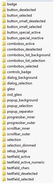

dune_skin_default.zip папка cut_images содержит следующие папки __________2.png Было бы неплохо узнать за что они отвечают... я не разбирался, часть понятна, а часть нет. Еще интересно узнать о этих файлах (папка images, файлы dune_hd.aai и music_osd.aai)
Там часть по названию понятна. Пример пнг, которые потом были нарезаны в элементы интерфейса лежит здесь http://forum.hdtv.ru...&...ost&id=2227 - надо расширение в rar поменять. Самое неприятное там - это selection. Одним и тем же файлом накрываются и кнопки-иконки и кнопки в диалогах, и кнопки в панели категорий. Хотелось бы для каждого элемента свой selection.
В папке images емнип лежит скринсэйвер. В тему можно засунуть любой файл, даже если он не используется. У меня там даже ехе-шники лежали))))
У меня давно было желание опять с темами поковыряться. Во-1ых, прописать иконки в png, а не в аай - размер темы должен меньше стать, но, может, они на старые дуни ставятся не будут, не знаю. А во-2ых, с сэндвичами разобраться. По идее, в файлах properties можно для каждой иконки сэндвич указать, тогда появится возможность иконку сверху стеклышком прихлопнуть, а не на стеклышко положить - тогда блики будут поверх иконки. Сейчас они снизу.
