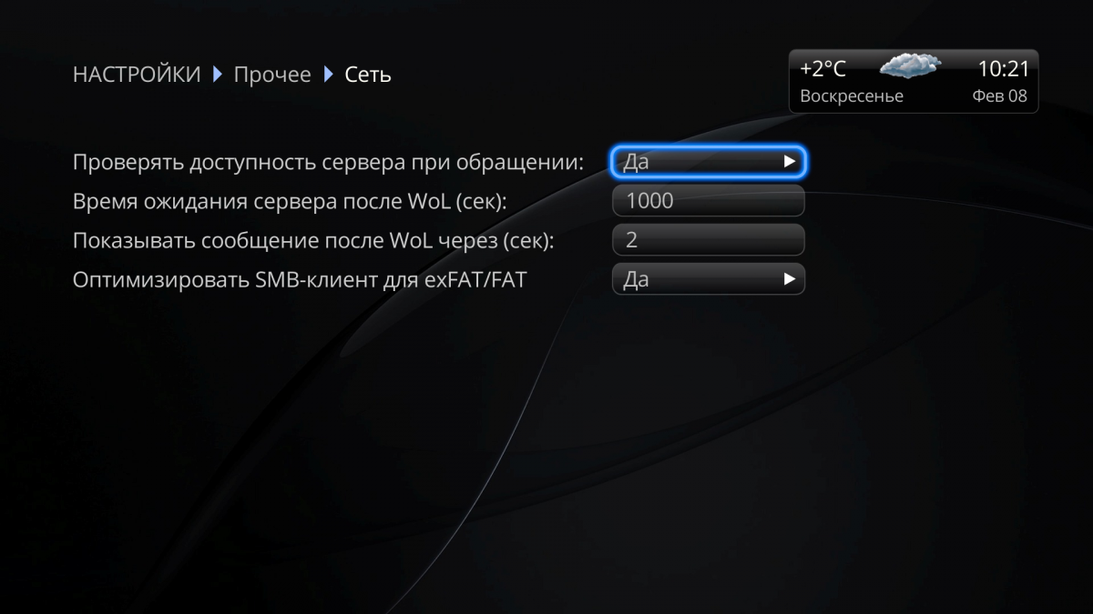

Ребят, вот скажите, когда у вас созданы сетевые папки в дюне, и все они или какая-нибудь из них имеют цель соединиться например с ПК (используя WiFi) для доступа к "расшаренной" папке на диске который подключен к ПК, вот вы успешно подключились (SMB или NFS) и получили доступ к файлам на этом диске, далее смотрите как обычно фильмы прямо по воздуху (вайфай), но если вы закроете "шару" на компьютере или выключите его, то эти папки сетевые в дюне как бы почему-то пытаются восстановить соединение, а не отключаются по таймауту сами, то есть, если шара физически недоступна (закрыта или выключено устройство с ней), то эти подключения сетевых папок переходит в стадию какого-то зависания... Если наведётесь на такую сетевую папку, и например попробуйте вызвать контекстное меню её, то у вас весь интерфейс в дюне зависнит, аж наверно плюс/минус на пару минут без отклика на действия пульта и тд, а потом само отлагает и это контекстное меню появится... У всех такая ерунда? Конечно, если перезагрузить дюну, то эти сетевые папки при загрузке будут в статусе оффлайн и ничего зависать в интерфейсе не будет когда вы к ним обратитесь, но хотелось бы, чтобы при потери доступа к шарам, эти сетевые папки как-то автоматически закрывали собственное подключение, не пытаясь восстановить соединение к шарам, связь с которыми была потеряна... Просто в моём сценарии использования - я постоянно смотрю контент с "расшаренных" папок на ПК, и соответственно компьютер может перезагружаться время от времени по требованию либо вообще выключаться, то есть, потеря связи с пк-шарами у меня регулярная история, как и сетевые папки которые потеряли связь с шарой и начали глючить...
На момент написания этого поста - версия прошивки на дюне у меня стоит stable актуальная (dune_firmware_tv184a_250815_1012_r22).
Перед отключением или перезагрузкой компа отключайте сетевые папки и не будет глюков.
Ключевое здесь вот это ↑
(И прошивку лучше бы в подпись).
В прошивке r24 есть улучшения на эту тему, именно так, как описано это и происходит.
Раньше так делал, но я подозреваю, что это приводит к "заглюкиванию" вайфай. Я как раз проверяю этот момент, мне нужно ещё время прежде чем подтвердить это.
Пока ещё не пробовал альфу-прошивку, всё ждал хотя бы бету. Но раз в альфе проработали это, то вот думаю уже о том, чтоб альфу затестить...
