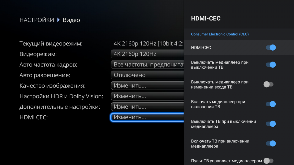

Если в кабеле уверены, полезно начать с установки r24 альфа-прошивки, в ней были исправления работы СЕС, но с учётом, что гарантии совместимости СЕС в принципе не существует, ну или пробовать сбрасывать и переобучать устройства. Но если продолжите на горячую подключать HDMI-кабель, возможно уже скоро нечего будет настраивать )
Эти настройки в r24 теперь выглядят так:

Сначала попробовать переобучить устройства: выключить на всех устройствах СЕС, перегрузить все устройства по питанию, включить везде СЕС и заново перегрузить. В некоторых редких случаях, да, необходим сброс устройств, что именно сбрасывать - ну что поможет, потому как выше написано, СЕС - вещь непредсказуемая и негарантированная.

Сбросил и переобучил, и знаете, это прокатило!) CEC пока работает и не отваливается.
Но после сброса еще и переустановил альфа-прошивку r24. И уже она в момент финализации попросила привязать пульт через диалоговое окно. Ну а дальше покажет время, насколько это все стабильно.
В любом случае, спасибо вам большое за рекомендации по моей проблеме.
Попутно обнаружил на телевизоре расширение диапазона входного сигнала для HDMI, если его расширить, то CEC сразу отваливается. Поэтому расширение трогать не стал, да и мне не совсем понятно, что оно даёт по картинке и вообще в каких случаях нужно.
Вот это несколько странное и неверное поведение, настройка для расширения диапазона предназначена для пропуска 4K/60 HDR/HDR10+ и для вывода 4:4:4, по идее она не должна конфликтовать с СЕС.
Похоже на то, что не вытягивает ваш HDMI-кабель, когда включено всё вместе (если не что-то на стороне Самсунга). Посмотрите в шапке спойлер Настройки режима HDMI, и покажите на всякий случай скрин настроек Видео, у вас там случайно не зарезана частота до 30Hz?
Если c вашими настройками HDR/HDR10+ выводится нормально, то ОК, но если снова начнутся проблемы с СЕС, начните с замены HDMI-кабеля на Ultra High Speed.
И по поводу СЕС на Самсунгах, полезная ссылка, проблемы с разными устройствами и в конце замена HDMI-кабеля как решение - https://www.reddit.c...hdmi_cec/?tl=ru
Включена кнопка «Нравится», для одобрения постов и вместо «Спасибо/Пожалуйста» можно пользоваться "лайками".
CEC же висит на 13-м пине HDMI, он сам по себе.
Он то сам по себе, и написано: "по идее она не должна конфликтовать с СЕС", если есть объяснение связи настройки расширенного диапазона с СЕС и решение проблемы - так дайте его.
Что за манера постоянно отвечать не тому, кто задал вопрос, а тому кто дал ответ?
А в ответе был ещё и поднят вопрос правильности вывода контента, что намного важнее СЕС.
Похоже на то, что не вытягивает ваш HDMI-кабель, когда включено всё вместе (если это что-то не на стороне Самсунга). Посмотрите в шапке спойлер Настройки режима HDMI, и покажите на всякий случай скрин настроек Видео, у вас там случайно не зарезана частота до 30Hz?
Кабель заменил на качесвенный, но расширение HDMI все так же сбивает CEC.
Можно расширить и смотреть фильмы, и даже CEC будет работать, но прежде, чем выключить телевизор, расширение придется опять отключить, иначе после включения телевизора плеер сам уже не включится. Придется бежать за родным пультом от Дюны. В целом так жить можно, это конечно танцы с бубном, но CEC худо бедно работает, и не нужно перетыкать кабель HDMI, что практически рассматриваю как маленькую победу.
Прикрепляю файлы для ясности:
Прикрепленный файл  IMG_20260319_192854.jpg   94.74К   26 Количество загрузок:
здесь расширение отключено
Прикрепленный файл  IMG_20260319_192812.jpg   125.9К   18 Количество загрузок:
а здесь уже включено.
Прикрепленный файл  IMG_20260319_193351.jpg   104.6К   0 Количество загрузок:
Прикрепленный файл  IMG_20260319_193430.jpg   86.9К   0 Количество загрузок:
настройки видео.
