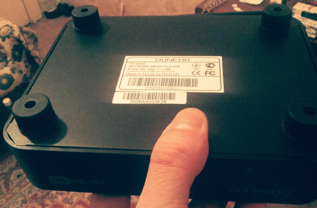

А скажите для 303D с диском внутри норма быть снизу как утюг горячим в режиме ожидания.
Это не вредно плееру, может лучше делать полное выкл. или сзади кнопкой отключать ?
-если винт внутри, это не просто днище горячее, оно натурально раскаленное. Я не рискую так испытывать плеер. И вам не советую. Дно и без диска горячее довольно очень.
Не знаю по чем нынче, я брал рублей за двести hdd-box usb3.0 external enclosure туда вставил ноутбучный 2,5" винт и делов. Либо сразу цеплять юсбишный винт. Если знал бы что так греттся будет, тогда сразу покупал бы юсбишный, а так взял в один день плеер и винт к нему, а бокс уже потом пришлось искать

Понятно, т.е. плееру будет плохо как и винту от такой жары , это всё происходит именно от совместного использования диска внутри плеера , есть у меня бокс, к компу этот диск подключал , не сильно греется , выше 40 градусов не было в режиме копирования файлов на него , а тут в простое наверное 60 и выше если на ощупь, единственное я редко буду вкл.этот плеер, а потом сзади кнопкой вырубать, может если изредка включать , большого вреда не будет от такой теплоты.Для меня весь смысл покупки этого плеера был,чтобы диск стоял внутри.

Если изредка включать, думаю, ничего страшного. Еще наверно от климата в квартире и местоположения самого плеера зависит. На старой кв.у меня вся техника почти не грелась, климат в квартире был такой. На новой кв.очень жарко, зимой хорошо топят летом солнце в окна и неотключаемый полотенчик, техника заметно горячее
У меня винт в плеере стоит с момента покупки, причем использовал и диски на 7200 об.на 500 гб.при этом,файлы копировал, и торренты качал - никаких проблем не замечал: пассивное охлаждение вполне справляется со своей работой...Потом понадобилось больше места, вставил терабайтник на 5400 об.(всегда с режимом полного выключения) - все нормально. Если надо что-то скопировать в коллекцию, делаю это по NFS, с сетевого накопителя, который у меня качает, остальное смотрю по сетке. Имхо, имея лоток под HDD с SATA - разъемом, цеплять винт в USB - боксе нет нужды. Тем паче, летом в моем Волгограде жара еще та), но все работает.
Кнопкой сзади вырубать необязательно, достаточно в настройках выбрать режим полного выключения). Если так беспокоит нагрев, то увеличьте зазор между днищем плеера и поверхностью, на которой он стоит, подложив дополнительные подставки под ножки...

У меня на ножках стоят плеер, покупал в днс. Тем не менее винт было решено вынести наружу
Вопрос нагрева лично для меня это как вопрос спокойствия, если я увижу в том же пк +65 например, мне некомфортно станет. Не буду вас ни в чем убеждать, охлаждение или сознательный нагрев своей техники- это личный выбор каждого. Я просто не считаю верным пропагандировать экстремальные температуры для работы любой техники. Если есть вариант подключения, при котором плеер работает при более низких темп, почему бы его не использовать? Лично я считаю это логичным
Ну я не считаю производителя плеера экстремалом), а логичным и верным считаю то, что даже в сферическом вакууме SATA по скорости, а главное надежности, уделает USB из-за особенностей протокола последнего. Да и при том, мне нет необходимости тягать винчестер туда - сюда...Поставил и забыл, как говорится.
