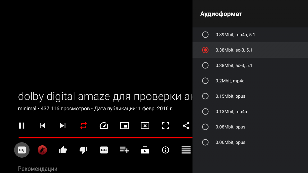

Господа, кто то выводил из приложения SmartTubeNext многоканальный звук на ресивер, в профильной ветке пользователь с Magic без проблем выводит , я перебрал все настройки , только стерео и все (разумеется в профиле звука SNB выбираю MCH)
На Про2 в приложении SmartTube (из прошивки, не бета) выводится многоканал.
Ресивер на этом ролике пишет DD+
Подключение по HDMI в ресивер, в настройках Прохи битстрим.
А какая версия STN у вас установлена?
14.99
Вы хотите сказать, что у Вас не beta? Не понимаю, прога сама обновляется, на иконке написано STN beta, если зайти "о программе" у меня не написано , что beta, версия 14.99 , что соответствует последней от разработчика, Beta фигурирует как версия с номером 15.12

Посмотрел профильную ветку по STN на 4PDA , вывод 5.1 в программе реалтзованно аж в феврале. Те есть от версии STN , beta или релиз возможность обрабатывать многоканальный звук НЕ зависит.
Какие то может настройки в Dune? Может в разделе Video настройках риалтека ?
Ресивер Arcam AVR 30, понимает разумеется все.

Да, у меня на всех плеерах в подписи стоит стабильная версия.
Проверил на трёх - Мейджик, Реал Вижен, Про2. На всех трёх есть многоканал (ac-3 / e-ac-3)
Никаких дополнительных настроек не выставлено. В Аудио на всех плеерах битстрим, подключение у всех по HDMI.
Установил STN 14.99 на РеалБокс, нет многоканала, откатил прошивку на r17 и это тоже не помогло.
Реалбокса нет, проверить не могу.
Вот скрины ресивера с Реал Вижен и Про2.
Прикрепленный файл  IMG_3688.jpg   171.02К   0 Количество загрузок: Прикрепленный файл  IMG_3687.jpg   173.34К   0 Количество загрузок:
