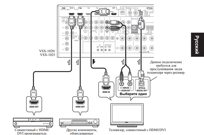

Сейчас снова проверил свою версию и... я оказался не прав. Завел Дюну в телевизор и звук в ресивер пришел. Странно почему раньше не работало и в инструкции к телевизору было упоминание, в его hdmi arc идет только звук приложений и кабельного тв.
Приношу свои извинения сообществу.
Но в данном случае, в схеме подключений из инструкции на рес, для вывода звука с ТВ указаны подключения по аналогуу и оптике, нигде упоминания ARC по HDMI я не нашел.Инструкцию брал с инета.
Уважаю пользователей соблюдающих правила форума, а так же требования темы О Разделе. Особо пунктов №7/8/9.

Если не ошибаюсь (поправьте если что)  ARC  HDMI  пошло с версии 1.4b, у данного реса версия 1.4
Так понимаю, в ресивере 1020 нет ARC, поэтому он не примет звук с телевизора по HDMI. Но может управляться - вкл/выкл, громкость.
Желание разобраться и умение признавать ошибки есть не у всех )
Но вы также верно подметили, что у этого ресивера с поддержкой ARC непонятно (они были разных модификаций - с и без ARC для разных рынков), непонятно как топикстартер выводил звук с другого ТВ. Но толковых описаний подключений от него нет, а без желания помочь себе самому никто за него это не сделает.

В очередной раз, хочу зарядить в ТВ чтоб одним пультом рулить громкостью, при том самым, что управлять источниками пультом ТВ, по мне, ну совсем не камильфо,  тем более - PS \ триколор\ ну уж если мы на этом форуме скорее всего и дуней. Конечно хозяин - барин, но какого рожна :huh:

Отправлено 04 March 2023 - 23:07
Вот на фото выход на ТВ LG 2019 года выпуска, подключил на ТВ LG hdmi ln 2(ARC) а в ресивер hdmi out. При настройке та он сам нашел ресивер и всё ок работает. Почему и как сам не знаю
Дружище ! Мне всего лишь нужен звук через ресивер... люблю смотреть фильмы с качественным звуком. Пробовал перезагрузить рес, тв тоже скинул на заводские настройки. Чудо не произошло. Залез в настройки реса (мануал прочёл) все настрой в норме ! Кароче хз чё ему надо. Может на ресе в hdmi in кабель воткнуть ...

А как с реса на тв картинка полетит.
Не я один написал, все в рес подключай, им коммутируй и озвучивай, с него на тв, а тв это система отображения - картинка это. Хочешь одним пультом рулить , твои заморочки, но только это не пульт от тв в любом случае.
Ну возможно действительно ваш рес имеет поддержку ARC, есть информация, что они были разных ревизий.
На LG у вас обычный ARC, на Сони - eARC/ARC, он работает в связке с СЕС.
Это в любом случае решается в настройках ТВ, нужно искать в них.
Бывает, не все фирмы тв\ресы соблюдают\поддерживают протоколы\коды совместимости
У меня рес Онкио и я даже не пытался заморочиться с возвратным каналом аудио, нет в этом смысла (мое мнение) если не пытаться рулить громкостью звука  реса пультом телевизора., ну не комильфо. По мне , включил источник\тел\рес, пультом реса выбрал вход соответствующий источнику. Тел должен сам включить вход на который поступил сигнал, далее пультами источника и реса контролишь просмотр. Ну или кому как.
