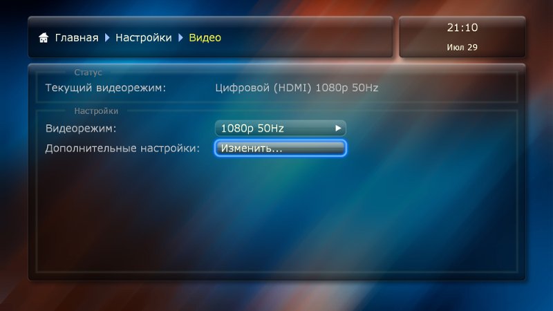

Уважаемый TrippyCat,подскажите пожалуйста-возможно ли установить эту тему(скрин ниже) на Pro 4k,как она называется и если можно ссылку на файл.
Прикрепленные изображения
#48 TrippyCat
TrippyCat
    Пользователь
  • Пользователи
  • PipPipPipPipPipPipPip
  • 27062 сообщений
  • Gender:Male
Отправлено 30 July 2018 - 13:23
можно.
