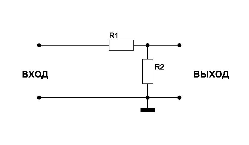

Куда подключать, Вам уже отписали, но главное не забывать про согласование уровней, у Ultra 4K/Vision он очень высокий и старые усилители без дополнительных делителей будут работать с перегрузом.
С MaxVision проще согласовать, там уровень ниже.
Обычно новые усилители принимают на RCA входные уровни до 2Vrms, а вот винтажные на разных входах разные и обычно 0.250Vrms и до 1Vrms.
Кстати поэтому Utra4K можно подключать сразу на оконечник, там до 6Vrms на XLR и кажется 4Vrms на RCA.
Делитель можно запаять прямо в коннекторе RCA.

Усилитель мощности  - это общее понятие, он имеется в любом интегрально, я же писал об оконечном усилителе, это блок на котором обычно есть только два входа для левого и правого канала и может быть выход на одну или две пары акустики, и нет никаких регуляторов громкости и прочего.
Я не всем понимаю зачем Вам эта хрень, ссылку на которую Вы прислали, если колонка активная со своим усилителем, то у неё и так будет по одному входу.
https://static.wixst...0,al_c/file.png
Выше ссылка на делитель, про который я писал, его надо рассчитывать под свои уровни и требуется только если они сильно не совпадают.
Возможно я не совсем корректно выразился, Вам нужен аттенюатор.
