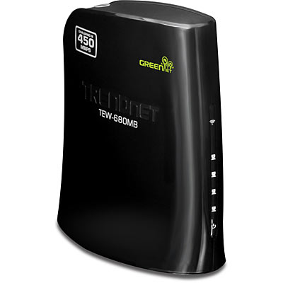

РЕшил на ебей заказывать следущий девайс, он как раз под мою точку доступа до 450мбит/сек
описание Trendnet моста
вопрос: будет ли работать IPTV? (с подобным вариантом от нетгир - не работает!)
отзыв на яндексе..скорость передачи 13мбайт/сек, что заметно выше чем моя дюна показала по кабелю 8,5мбайт/сек.
так-же планирую использовать эту точку как гигабитный хаб для остального оборудования и компов друзей (очень удобно не нужно каждый раз ключь wifi вспоминать, поставил на стол подключил пачкорд между собой 1Гб/сек... и wifi инетрнет 30тка...
