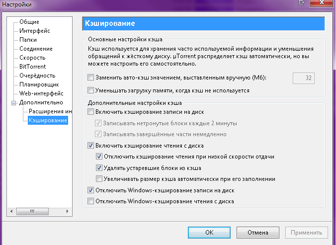

Решил проблему отключением кеширования записи
