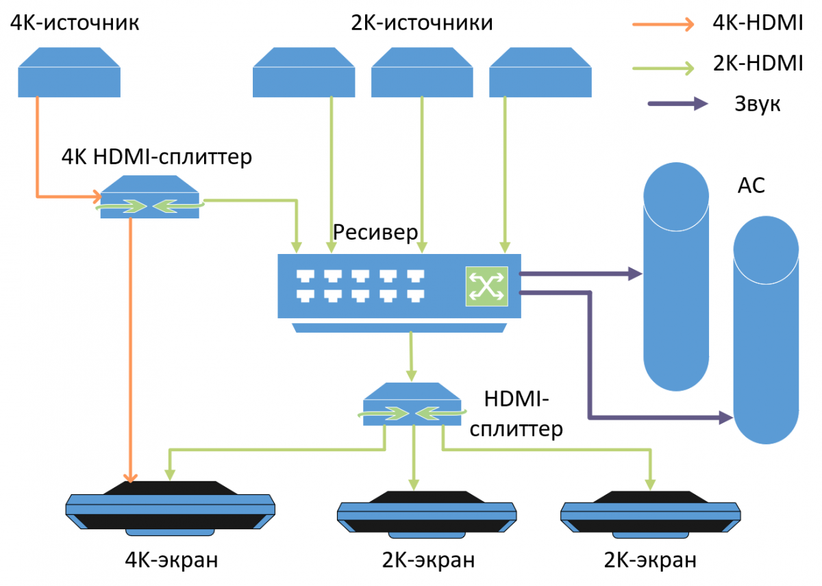

Отправлено 24 December 2021 - 18:53
Добрый день!
Схожая задача использования старого ресивера с источником 4K.
Всего в системе 3 экрана и несколько источников изображения.
Задача - только от одного 4K-источника выводить изображение только на один 4K-экран. Всё остальное остаётся Full HD. Звук при этом всегда должен выводиться на акустику через ресивер. На схеме всё отразил.
post-145828-0-61734400-1640271823_thumb.
Возможны проблемы? Может что-то не учёл?

Отправлено 24 December 2021 - 20:05
Добрый день!
Схема красивая :)
Есть два варианта. Качественный сплиттер - с поддержкой 4K и Dolby Vision (если требуется) и CEC (не все бюджетные сплиттеры поддерживают)
Второй вариант  - модели Дюны с дополнительным выходом HDMI Audio only (Pro Vision 4K Solo, Max Vision 4K). Тогда можно обойтись без сплиттера.

Отправлено 04 January 2022 - 15:21
Схема красивая :)
Спасибо за ответ.
Второй вариант не очень подходит, так как теряется возможность выводить изображение на 2k-экраны (без перекоммутации hdmi кабелей).
Какой качественный сплиттер для 4k посоветуете?
