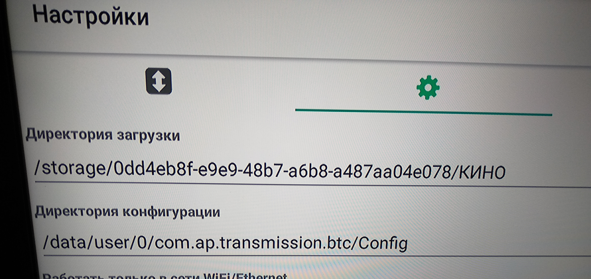

Отправлено 09 October 2019 - 23:21
Попробовал. Указал андроид и т.д.
С самой Дюны торрент-файл в список закачек не добавляется.(( Через веб-морду добавляется, но тут же пишет, что нет места(( Блин! Да что за хрень? Откуда взялись такие траблы, если еще неделю назад все работало?!
(Кстати, старый МАКС качает без нареканий..)
А есть какая-нибудь альтернатива этому трансмишену? Талько чтоб без "танцев с бубнами"?
не пробывали переустановить или сброс к заводским
Переустанавливать пробовал трижды - неудачно. Сброс не делал - неохота потом кучу настроек восстанавливать из-за  одного Трансмишена. Да и что-то подсказывает, что это  будет "сизифов труд"..
Прикрепленные изображения

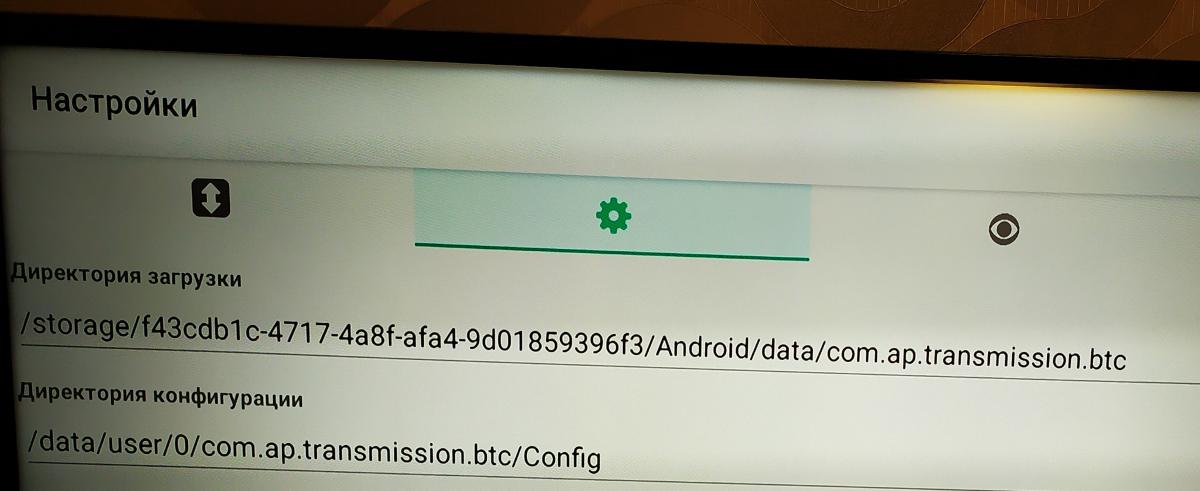

Отправлено 31 October 2019 - 14:15
Я чето не понимаю ввобьще ничего что вы там делаете.  Все просто.
Ставим трансмишен бтс.
выполняем пункт 7 из faq
выбираем папку куда качать.
Какие конфиги что вы там делаете не понятно.
Заскрините свои манипуляции  :wacko: с обьяснениями что и зачем
Сделал все как Вы сказали. Все равно закачивается около 500мб и плеер виснет. Когда касается чего то нового для меня, я становлюсь очень тупым, поэтому извините если что не так.

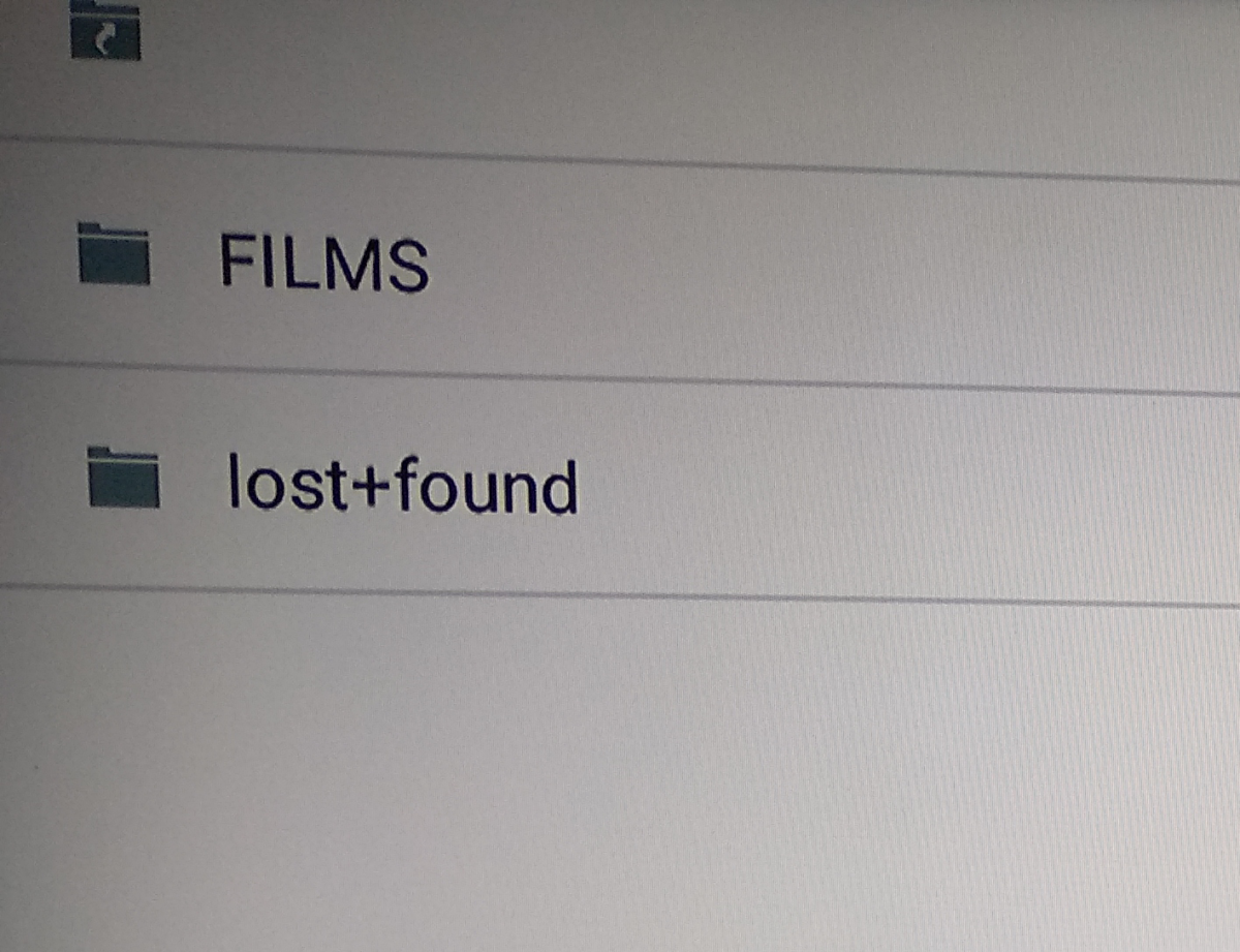

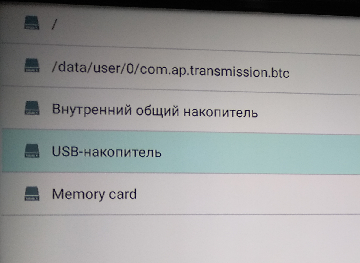

#34 maks777
maks777
    Комментатор-активист
  • Пользователи
  • PipPipPipPip
  • 177 сообщений
Отправлено 31 October 2019 - 15:23
папку не кирилицей называть пробовали?
У меня все так кроме кирилицы в названии папки.
Переименовал в папку FILMS, закачивать пока не пробовал, потому что подумал что может причина все-же в том что диск по SATA отображается как USB-накопитель.

#35 rikki
rikki
    Неутомимый энтузиаст
  • Пользователи
  • PipPipPipPipPipPip
  • 327 сообщений
  • Gender:Male
Отправлено 31 October 2019 - 15:43
Да это пофиг, что отображается как USB накопитель. Где вы видели, чтобы на андроидном смартфоне стоял и отображался жеский диск.
