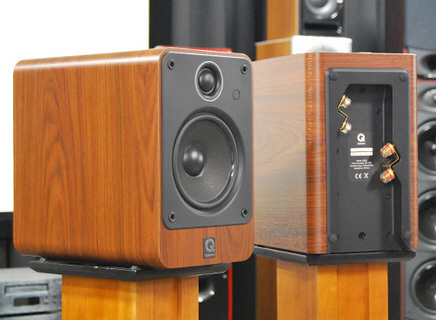

Q Acoustics 2010i
Обратите внимание, что  в указанных Вами колонках отверстие фазоинвертора выходит на заднюю панель.
А это значит, что такие АС рекомендуется располагать минимум в 30 см. от стены для достижения нормального частотного баланса.
Получится ли соблюсти это условие в Вашем случае, особенно для тылов ???
ух ты.. спасибо, что подсказали.
30 см от стены их ставить бы не хотелось.
Посмотрел другие модели у Q-Acoustics, все сделаны по такому принципу - сопло сзади.
Вот только нашел фото случайное в интернете - это разве не они, только без
фазоинверторов сзади
Допускается. Причём в идеале можно все 5 колонок взять одинаковых (включая центр) - это для кино.
Но я бы на фронт советовал всё-таки 2020i, а на тылы 2010i.
Спасибо! Я так и думал сделать, по цене они конечно терпимо выглядят.
Только боюсь, что они мне не подойдут из-за перевернутых фазоинверторов.

Magnat Quantum - тоже фазоинверторы сзади  :(
Что делать, господа?
А что вас смущает? У многих так. От стены стоят примерно на 30-50 см...
Смущает ихняя глубина 30 см + 30 см расстояние от стены.
Не могу позволить себе такую глубокую тумбочку макс 45 см.

А не боитесь, что коты и грили все изорвут, а потом и диффузоры?
Нет, они ничего не дерут.
Были бы варианты.
Я пока не могу их найти.
Неужели за столько лет существования домашних кинотеатров придумали только двух производителей с перевернутыми инверторами?!
Может есть какие-то более старые модели, но не с худшим качеством?
Ну и поставьте ближе к стене, 15 - 20 см.

Да почему? Нормальная АС, как раз под Ваш ресивер.
Вот я и пытаюсь узнать - есть под мой ресивер, что-то похожие, но без задних инверторов?

Например у Dali Lektor фазики спереди.
