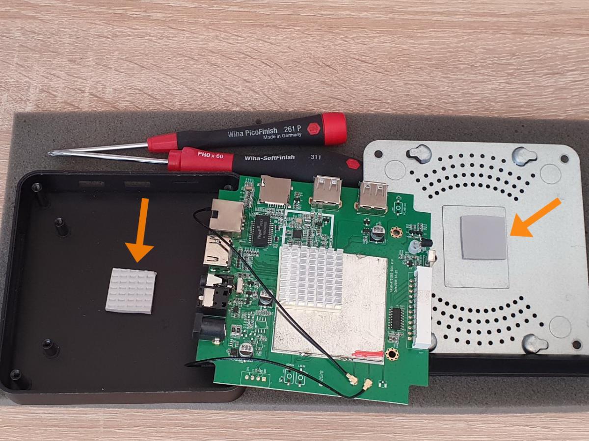

Подскажите, пожалуйста, как разбирается девайс. Просто какое-то время назад я попытался разобрать Dune HD Realbox, чтобы вставить светофильтр на синий "светодиод-прожектор", однако мне это не удалось: я подумал, что корпус выполняет роль радиатора и приклеен к радиатору или микросхеме на плате (или, может быть, теплопроводящая паста застыла и приклеила его) и оставил попытки, чтобы что-нибудь не оторвать от платы.
#3754 Traveller
Traveller
    Пользователь
  • Пользователи
  • PipPip
  • 24 сообщений
Отправлено 05 October 2022 - 13:36
Traveller, Demetrius,
Элементарно!
Нижняя крышка крепиться на 4-х потайных винтиках, а затем сама плата держится еще на двух, но что бы ее вытащить, ни в USB ни в слоте для SD карты ничего не должно стоять!

#3755 Demetrius
Demetrius
    Маэстро комментариев
  • Пользователи
  • PipPipPipPipPipPipPip
  • 22467 сообщений
  • Gender:Male
  • Location:Тайга
Отправлено 05 October 2022 - 13:43
Там не возможно не разобрать, четыре винтика на крышке и далее ещё два и потроха выпадывают.

#3756 A_Dreamer
A_Dreamer
    Комментатор-активист
  • Пользователи
  • PipPipPipPip
  • 109 сообщений
  • Gender:Male
Отправлено 05 October 2022 - 14:27
Элементарно!
Так это выглядит с обратной стороны!
Спасибо большое за быстрые ответы!
Но после откручивания 4 винтов нижней крышки я ничего не могу сделать, т.к. центр крышки как будто приклеен к плате. Даже при довольно сильном усилии крышка прогибается, но оторвать её я не могу... При отгибании через щель видно, что центр крышки соприкасается с термопрокладкой, которая прилегает к радиатору или металлическому экрану, который того и гляди оторвётся от платы...
P.S. Приложив несколько большее усилие, а также попытавшись немного повращать крышку относительно центра, смог оторвать её от платы. Действительно, она была довольно крепко приклеена 2-х миллиметровой термопрокладкой размером 20x20 мм.
Всем ещё раз большое спасибо за помощь и фото.

#3758 A_Dreamer
A_Dreamer
  • Пользователи
  • PipPipPipPip
  • 109 сообщений
  • Gender:Male
Отправлено 05 October 2022 - 15:07
В моём плеере такого небыло.
А на верхней крышке? У меня и там, и там:
Прикрепленные файлы
#3759 Demetrius
Demetrius
  • Пользователи
  • 22467 сообщений
  • Gender:Male
  • Location:Тайга
Отправлено 05 October 2022 - 15:25
Нет у меня ни там, ни там.

#3760 rikki
rikki
    Неутомимый энтузиаст
  • Пользователи
  • 327 сообщений
  • Gender:Male
Отправлено 05 October 2022 - 16:16
Ленивый китаец сидел на сборке :D
Следующий раз будете разбирать, поставите сами :)
