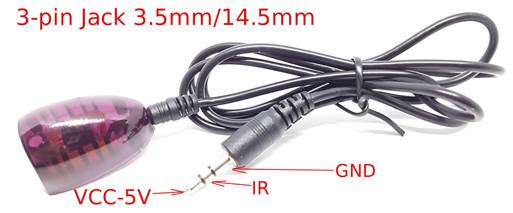

Жду Макса. Как то не нашел информации . В устройстве есть IR удлинитель? Спасибо.
 Dune HD Connect . Dune HD Solo 4K . Всегда последняя прошивка.
#3626 RulerM
RulerM
    Маэстро комментариев
  • Редактор раздела
  • PipPipPipPipPipPipPip
  • 8514 сообщений
  • Gender:Male
Отправлено 27 March 2020 - 07:12
Есть гнездо под него.
В ветке была и распайка.
Где-то у меня валяется она, посмотрю.

Я использовал IR удлинитель от Duo4K с переходником от 2,5мм на 3,5мм.
Втыкать нужно туда, где подписано “IR LEARN” (а не “IR IN” возле Аудио секции).
Dune HD Center, Duo 4K (190919_0242_r11), Max 4K (260724_0207_r24), SmartBox 4K (260724_0207_r24)

 Что то я не нахожу гнездо  “IR LEARN” ? :( .У меня все 4 гнезда OUT.
Все верно, они подключены к специальному чипу, который может генерить команды по IR и они под двух пиновые коннекторы излучателей IR.
Гнездо IR IN под трех пиновый коннектор с питанием для стандартных  ИК приемников.
Подключал стандартный 3х пиновый коннектор во все разъёмы , никакого результата ...
Надо подключать приемник из комплекта для Ultra4K или с нужной распайкой, её Вам скинули выше.
Нет стандарта на этот коннектор.
А где же ее взять?

А где же ее взять?
купить миниджек и переделать из любого
или по приложенной распиновке купить готовый
Какой миниджек ? У меня есть от всех моделей . Ни один не подходит. Это нормально?
Если Вы говорите о предыдущих моделях Dune, то да, у них не совместимые ИК удлинители с Max4K.
Если найдете, купите "удлинитель" от Eweat R11, R10Pro или R10 - они подойдут
