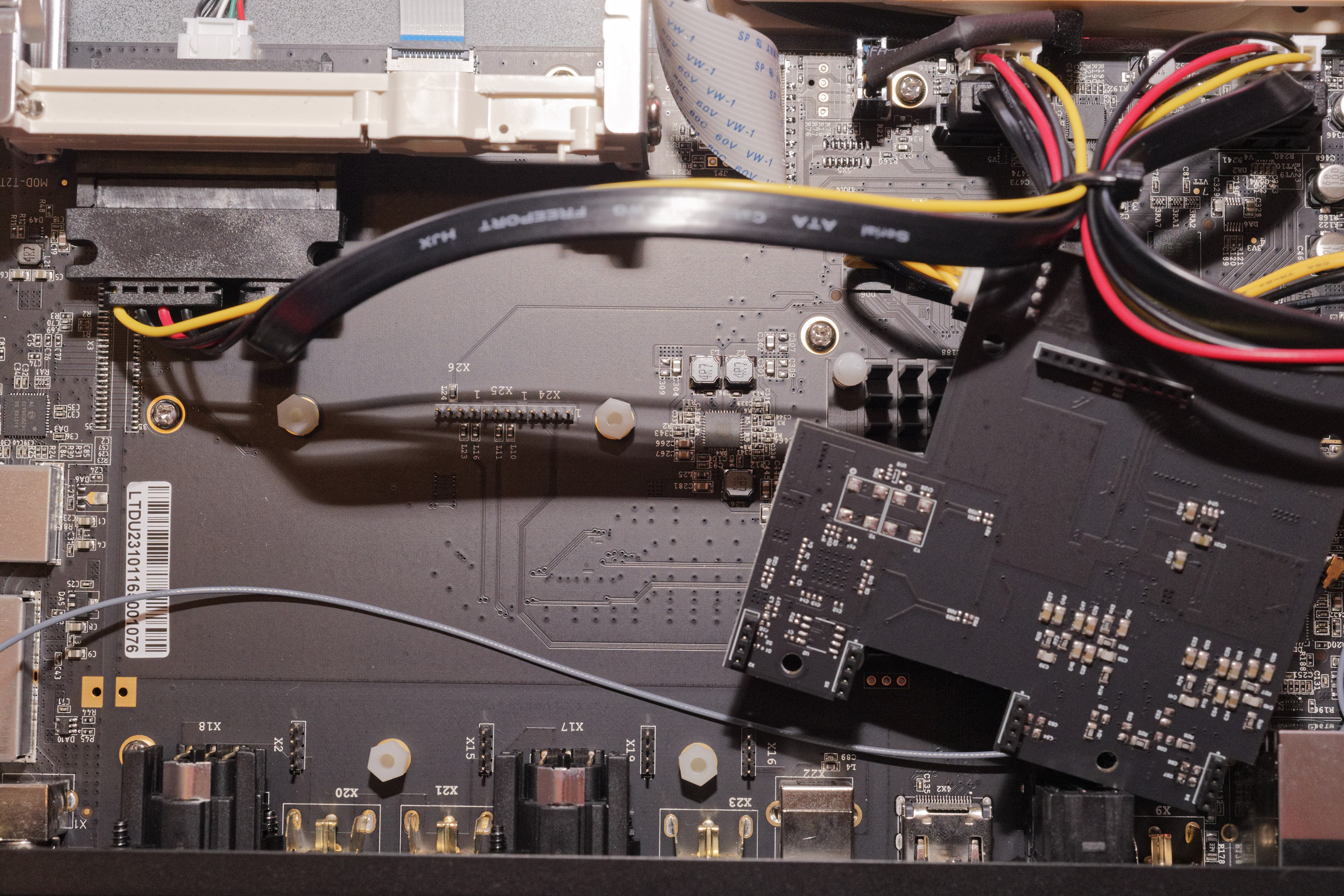

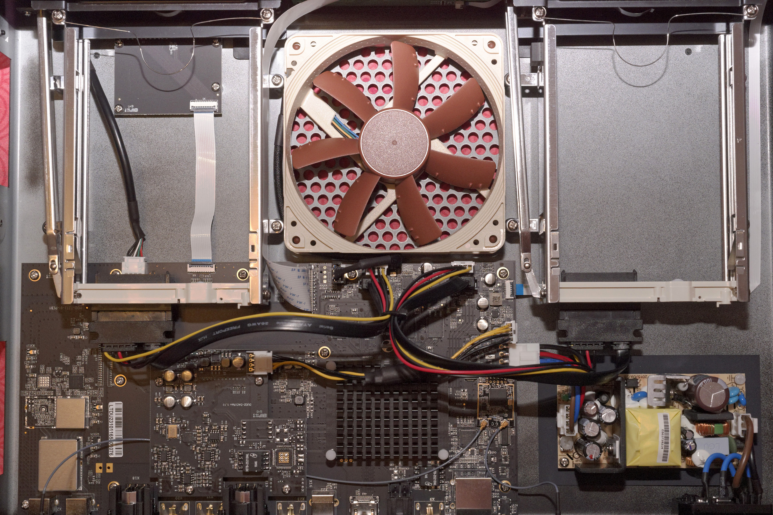

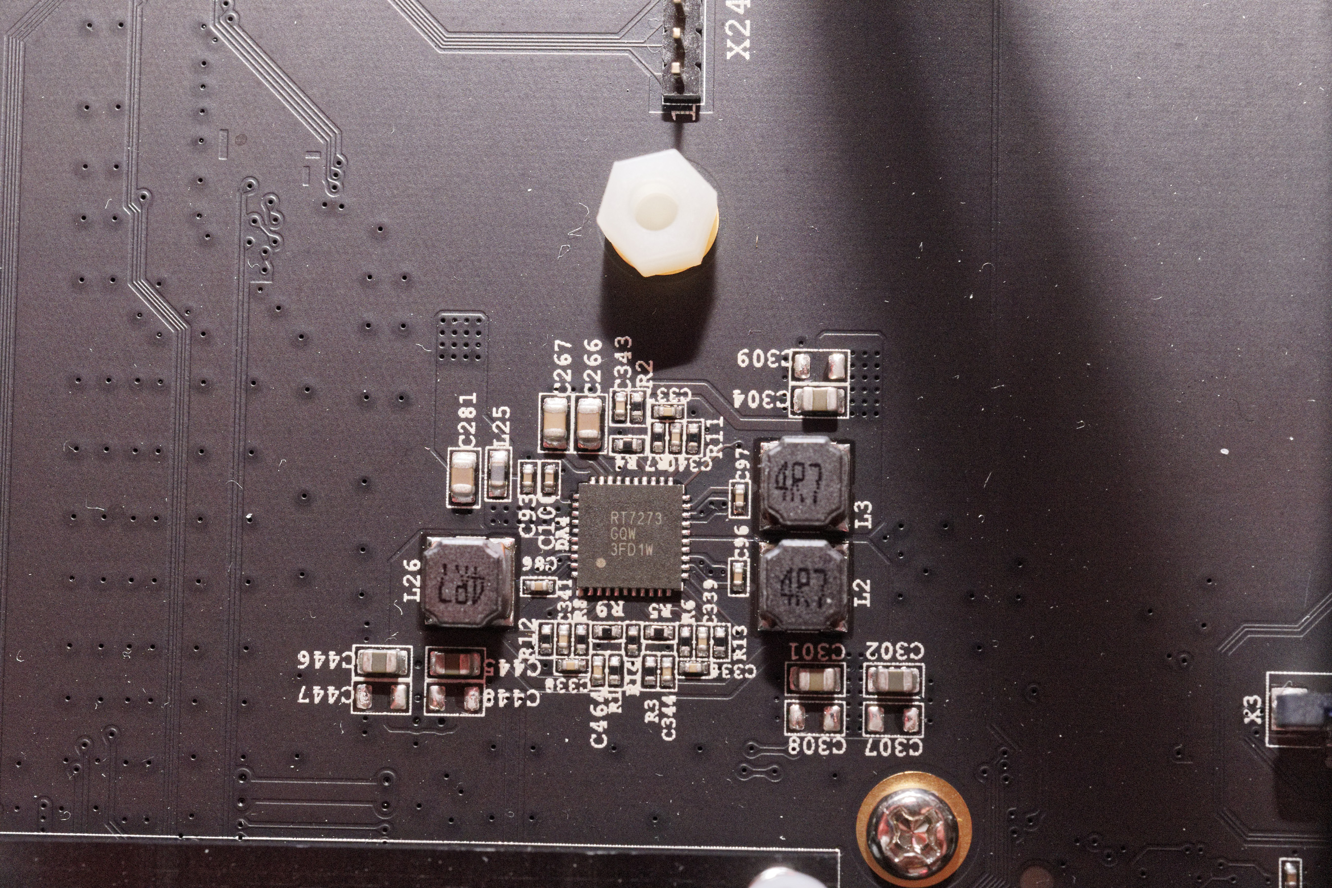

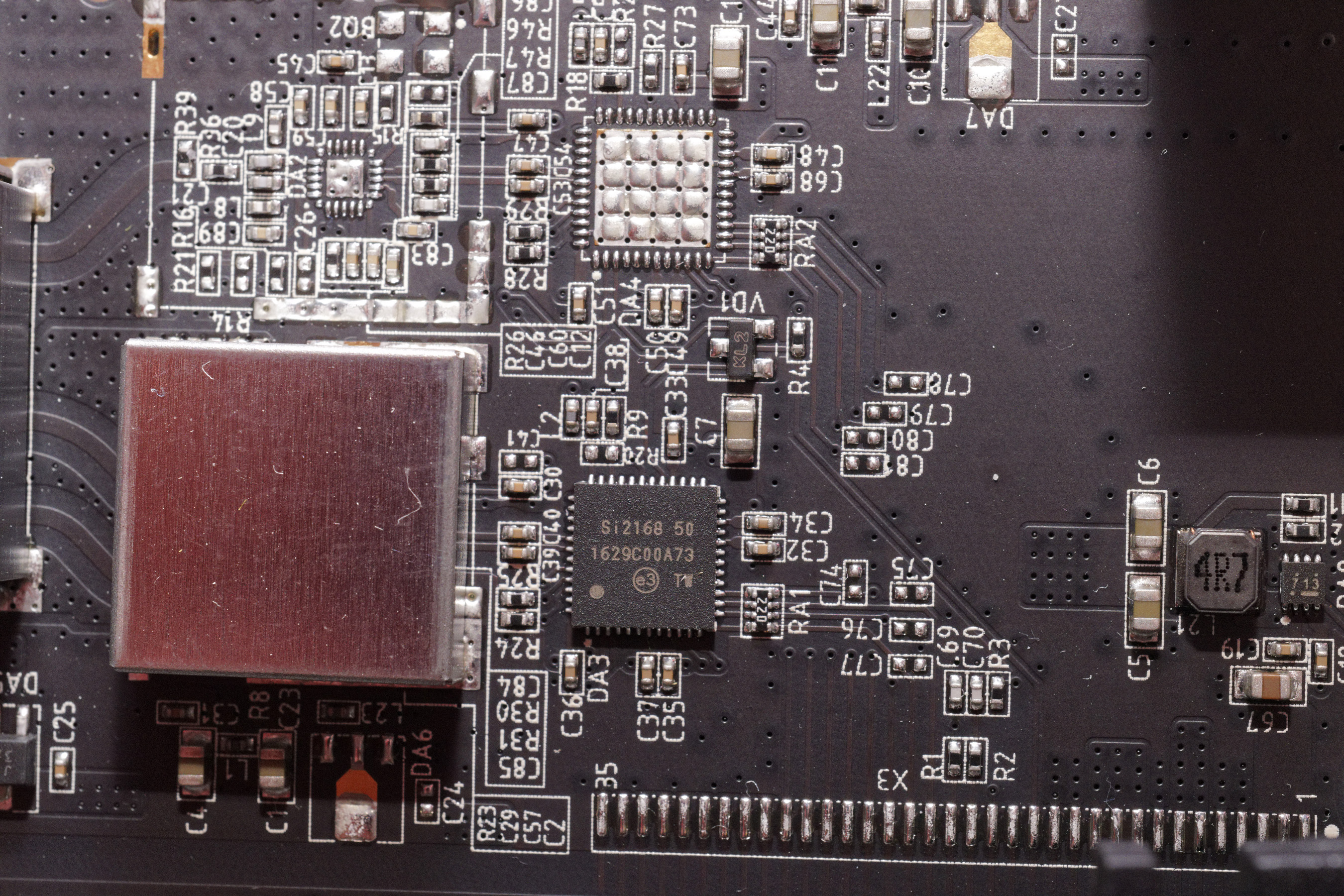

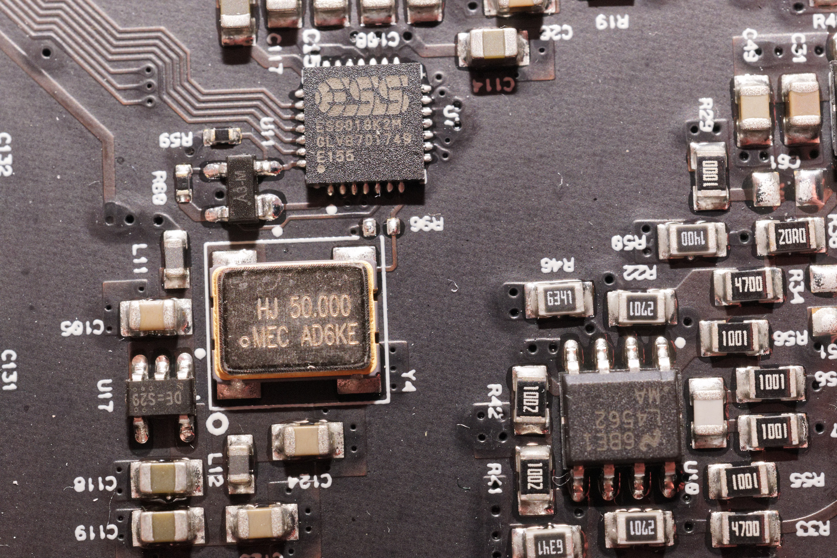

Разобрал Duo4K, отфотографировал подробно с макриком внутренности.
Общая компоновка
http://rulerm.com/no...4K_overview.jpg
(разрешение достаточно, чтобы и детали посмотреть).

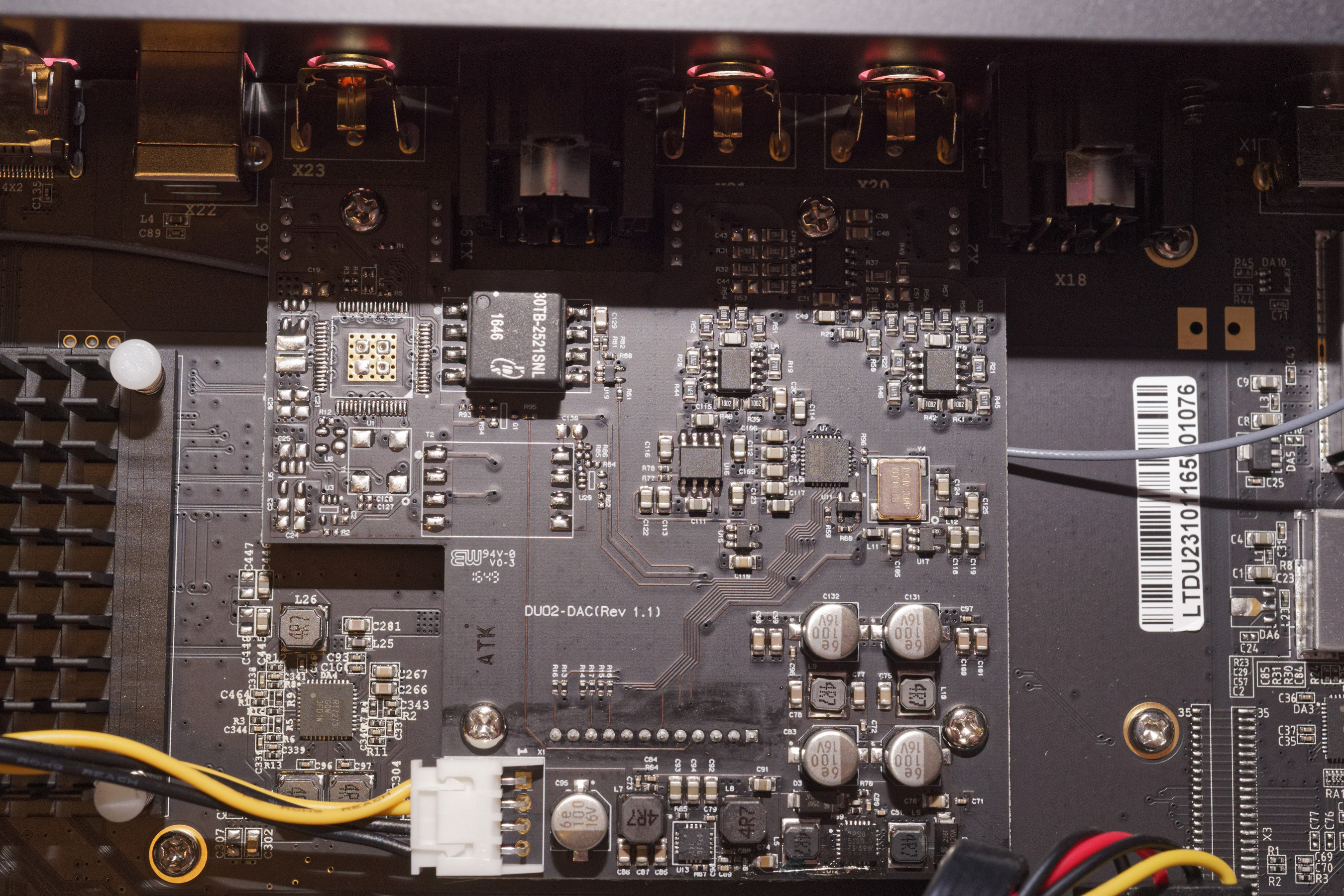

Плата ЦАПа
http://rulerm.com/no...k/Duo4K_DAC.jpg
Основные чипы платы ЦАПа - сам DAC, клок, операционный усилитель (один из)
http://rulerm.com/no...K_DAC_chips.jpg
Фото посадочного места платы ЦАПа со снятой платой
http://rulerm.com/no...DAC_replace.jpg
(думаю, это для многих вопрос интересный - насколько реален апгрейд. откручиваются 4 винта, и плата аккуратно снимается с разъемов. обратно аккуратно позиционируется и вставляется в разъемы. справится любой некриворукий человек ) ).
DVB-T2/C тюнер
http://rulerm.com/no...k/Duo4K_DVB.jpg

Импульсный регулятор на основной плате рядом с чипом Сигмы.
http://rulerm.com/no...K_regulator.jpg

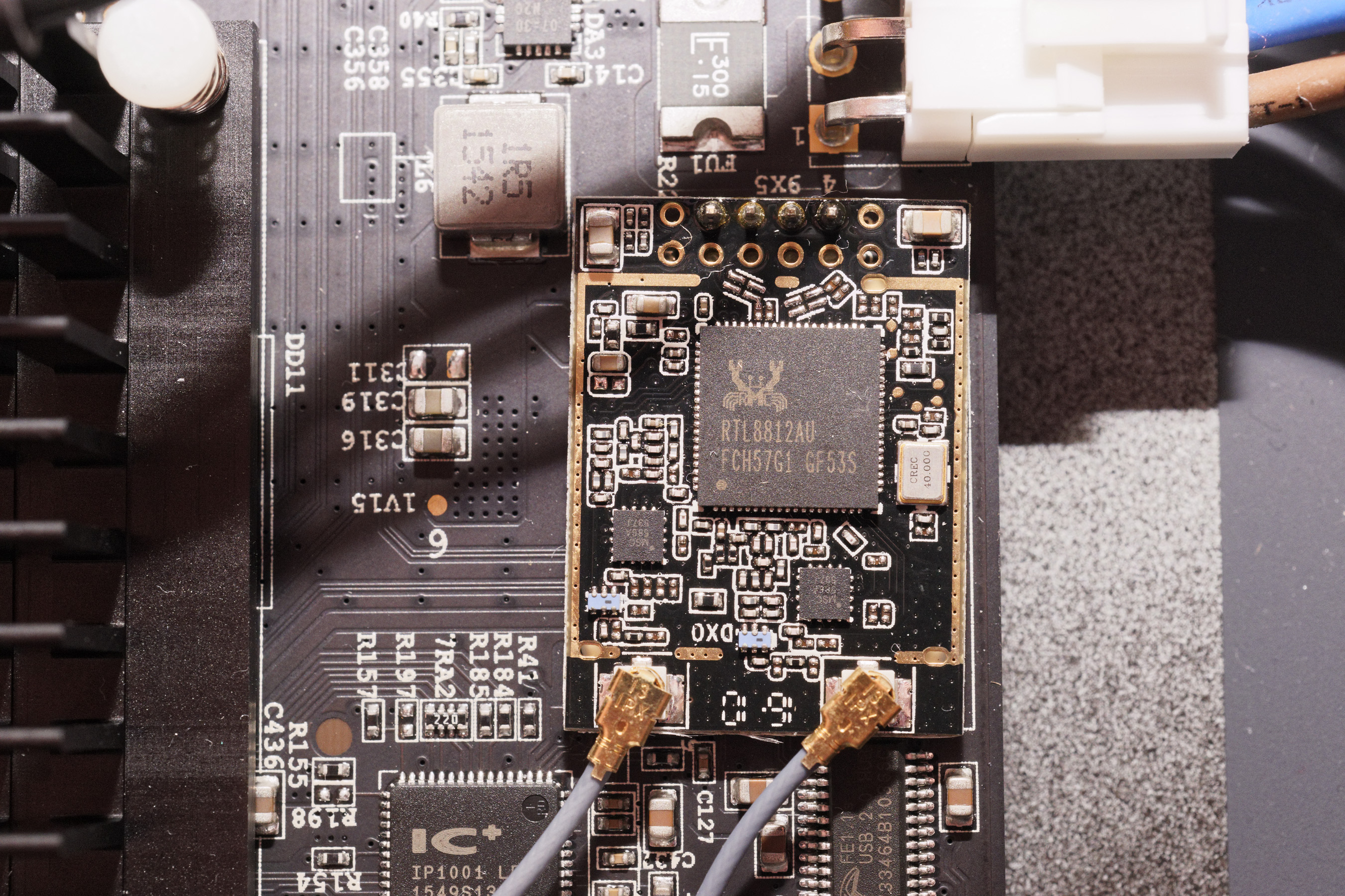

Контроллер WiFi
http://rulerm.com/no.../Duo4K_wifi.jpg

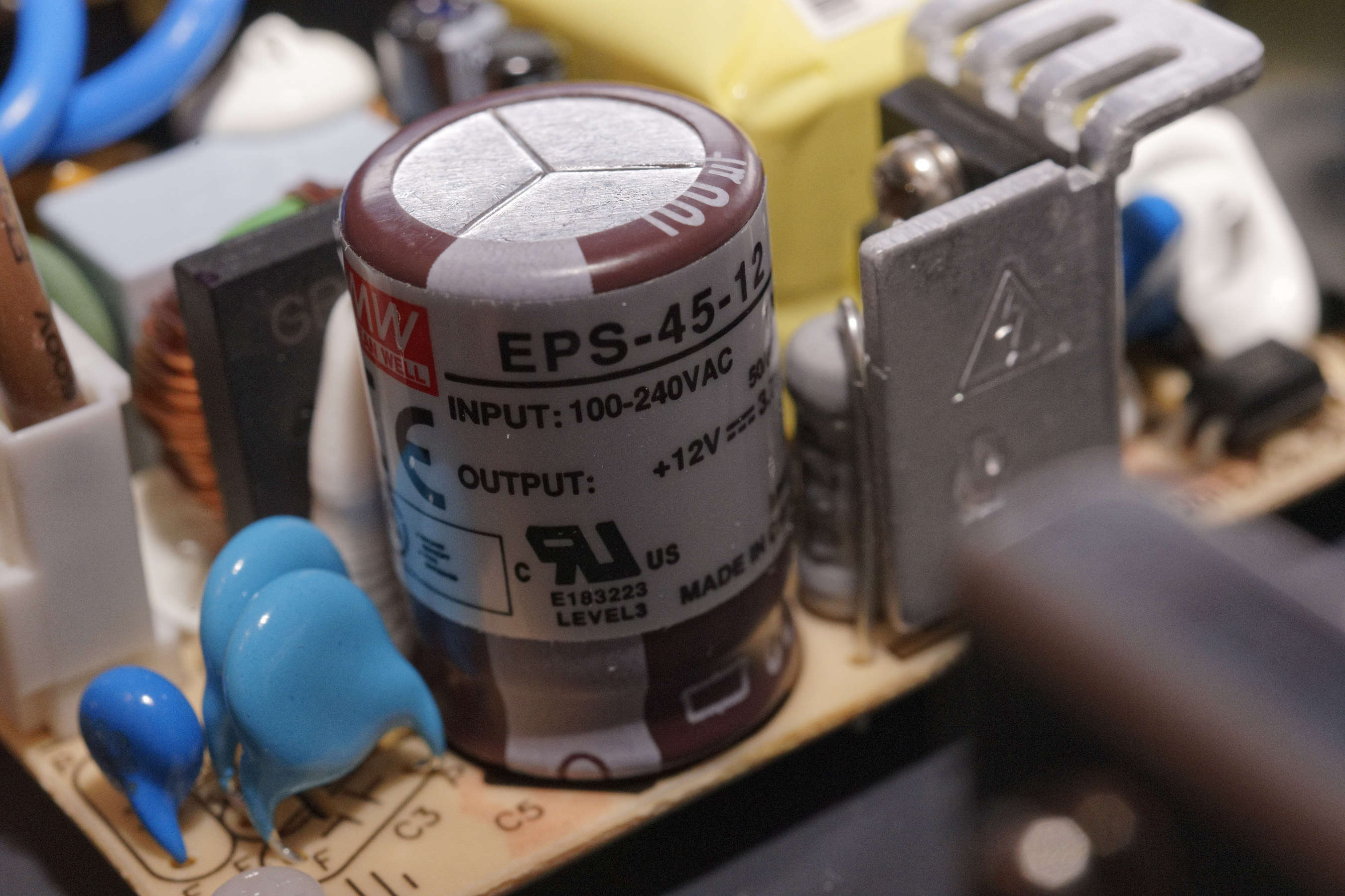

Конденсатор импульсного БП
http://rulerm.com/no.../Duo4K_cond.jpg

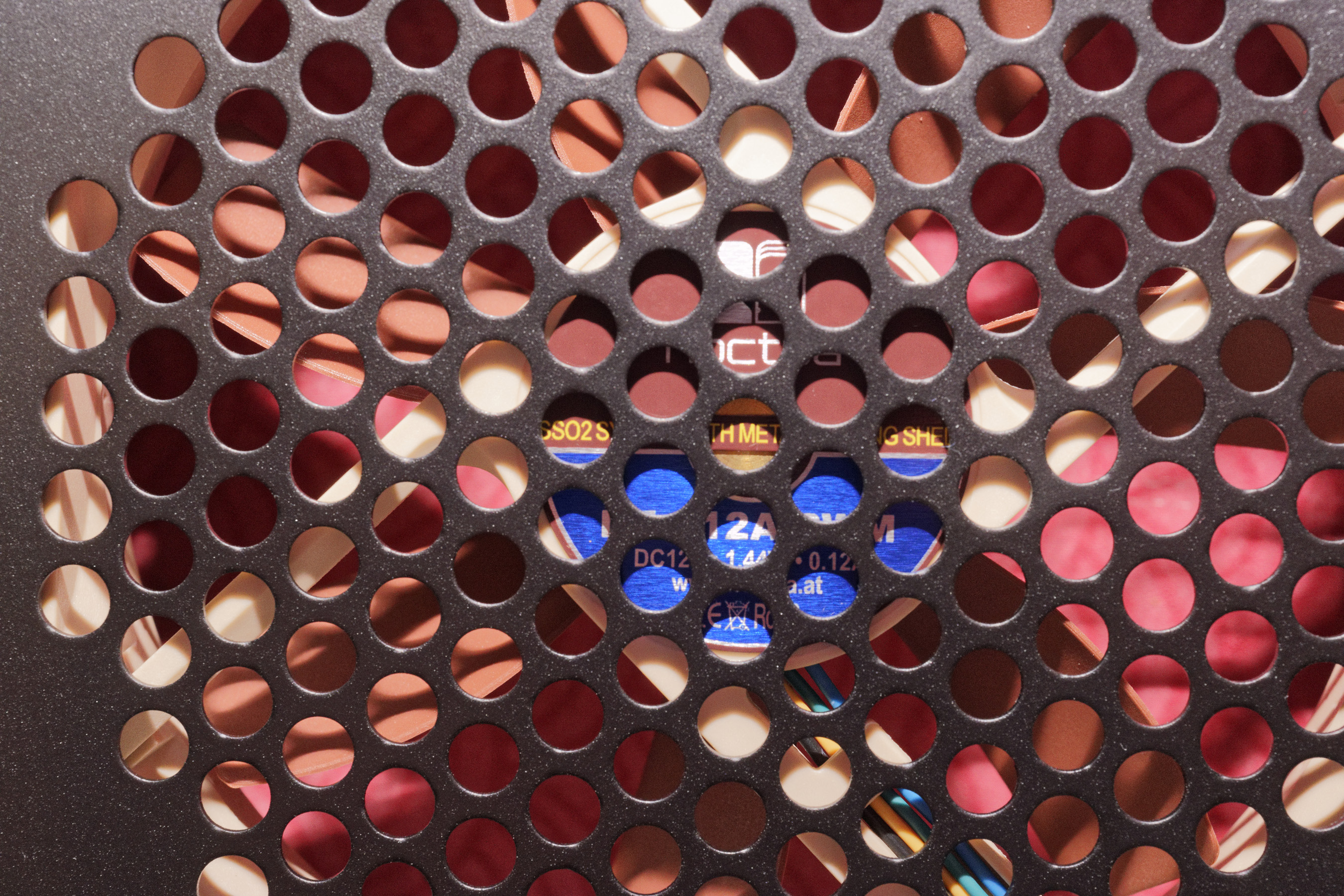

http://rulerm.com/no...uo4K_cooler.jpg
(установлен 12 сантиметровый низкооборотистый Noctua)
В целом все аккуратно, культурно, и довольно по уму сделано.
Из Дюн - это, несомненно, самая серьезная конструкция.
