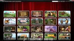

Вопрос, есть мультики маша и медведь, 20 серий, обьединять в одну группу научился спасибо людам в данной ветки. Но не получаестя все равно что бы,
1. Все это многосеринное чудо было в папке TV-Shows.
2. И самое главное так как показанно в данном ролике на 44 сек.
Zappiti демо ролик
Каждая серия имела просто один выбранный мною кадр, без постера на каждую серию.
Подскажите пожалуйста как это сделать

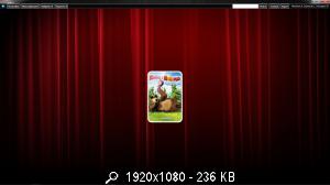

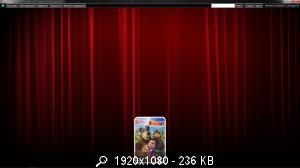

Медотом проб и ошибок удалось сделать сериалы НО сначала идет скажем деректория потом под деректория и только затем серии. Вот на картинках для наглядности.
Посоветуйте пожалуйста как убрать один каталог если я правильно говорю.
Так и должно быть.
на первом скрине-сериалы (если добавите еще один сериал, то его обложка появится рядом)
на втором-сезоны этого сериала
на третьем сами серии
