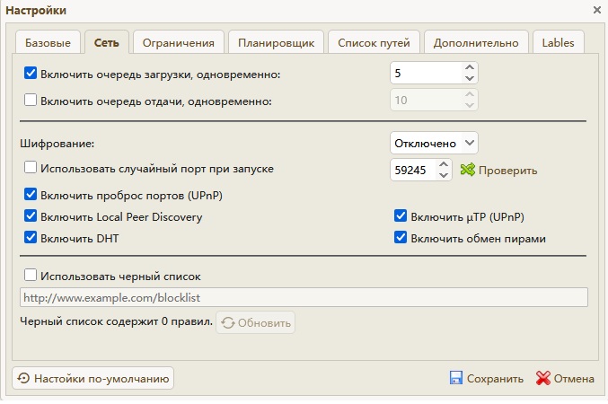

     После отключения функции энергосбережения Трансмишн не отваливается. После перезагрузки Dune сам запускается, настройки, что можно менять в веб интерфейсе сохраняются. Но скорость загрузки маленькая, на порядок меньше, чем на роутере Netcraze. Там тоже стоит Трансмишн. Проверяю на закачке одного и того же торрента. Причем пиры почему-то у этих двух Трансмишн разные. У всех такая маленькая скорость? Пробовал с пробросом порта, ничего не меняется, ставил, убирал галки в настройках сети, скорость не увеличивается.
    Еще момент, в версии для Dune стоит Трансмишн версии 2.94, а в Netcraze Трансмишн уже 3.00.
    Коллеги, есть какие мысли, как увеличить скорость скачивания?
    К слову, Трансмишн на Netcraze работает как часы. Тестирую неделю, скачивает, раздает, уже полтора десятка торрентов на нем, еще ни разу не глюканул.
Прикрепленные изображения
Dune HD Duo 8K    260325_1005_r24

Отправлено 01 June 2026 - 14:11
У меня "Использовать случайный порт при запуске" - вкл, а "Включить Local Peer Discovery" - откл
Размер дискового кеша: 32 мб
(не знаю, может это не влияет)
(Трансмишн версии 2.94)
Dune Hd Duo 8K (260522_1410_r24)
