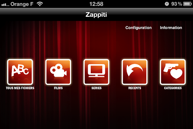

Zappiti для iPhone/iPad перенесли, выйдет в конце этого года.
Основные характеристики:
- Поисковый движок по названию, актеру, и т.д.
- Навигация в алфавитном порядке, фильм, сериалы, последние, категории
- Поддержка "Retina", возможность увеличить страницу Синопсиса (Описания фильма)
- Запуск фильма непосредственно с iPhone
- Управление Дюной через iPhone
еще несколько скринов:
