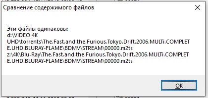

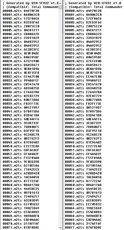

Проверил копирование по сети, проблемы не выявлены с битыми файлами.
Проблема с квадратами в момент воспроизведения остаётся актуальной.

Они все докачиваются если скопировать и запустить торрент,а вот целостность данных можно проверить по CRC
Вот - можете же четко излагать мысли и использовать термины по назначению.
Да, "проверка" скопированного файла перезапуском торрента с результатом "потерялось в районе 2%" это из раздела "сам не знаю о чем пишу" мягко говоря, или клиники, если пациент на этом настаивает.
CRC же ессно будет ок, если там не битый HDD, и делается это элементарно.
Насчет дефектов изображения - изложите так же ясно мысли, если нужен реальный ответ.
Что, где, когда, схема подключения, параметры потока и пр.
Девайс по умолчанию свои функции исполняет ОК, программные недочеты там есть, как и везде, но не касаются базовых вещей.
